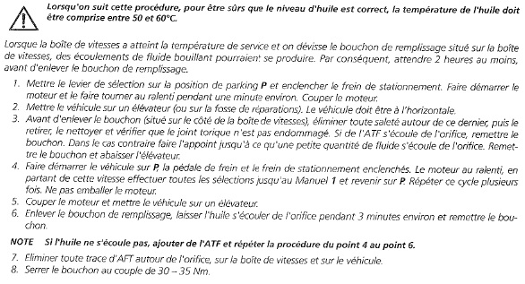

La question du niveau sur les BVA est en général importante (pas en mettre trop, ni pas assez). Souvent aussi, le niveau doit être effectué à une température donnée.
Questions:
- As-tu pris des précautions particulières pour l'horizontalité?
- Maserati préconise-t-il de mettre à niveau à une température particulière?

Messages : 4826
Re: [3200 GT] Vidange + filtre boite de vitesse auto
Pour compléter ce tuto, je me permets de rajouter ici ce document concernant le niveau d'huile de boite automatique de 3200GT.
Comme semble-t-il sur toutes les boites automatiques le niveau c'est à chaud.
