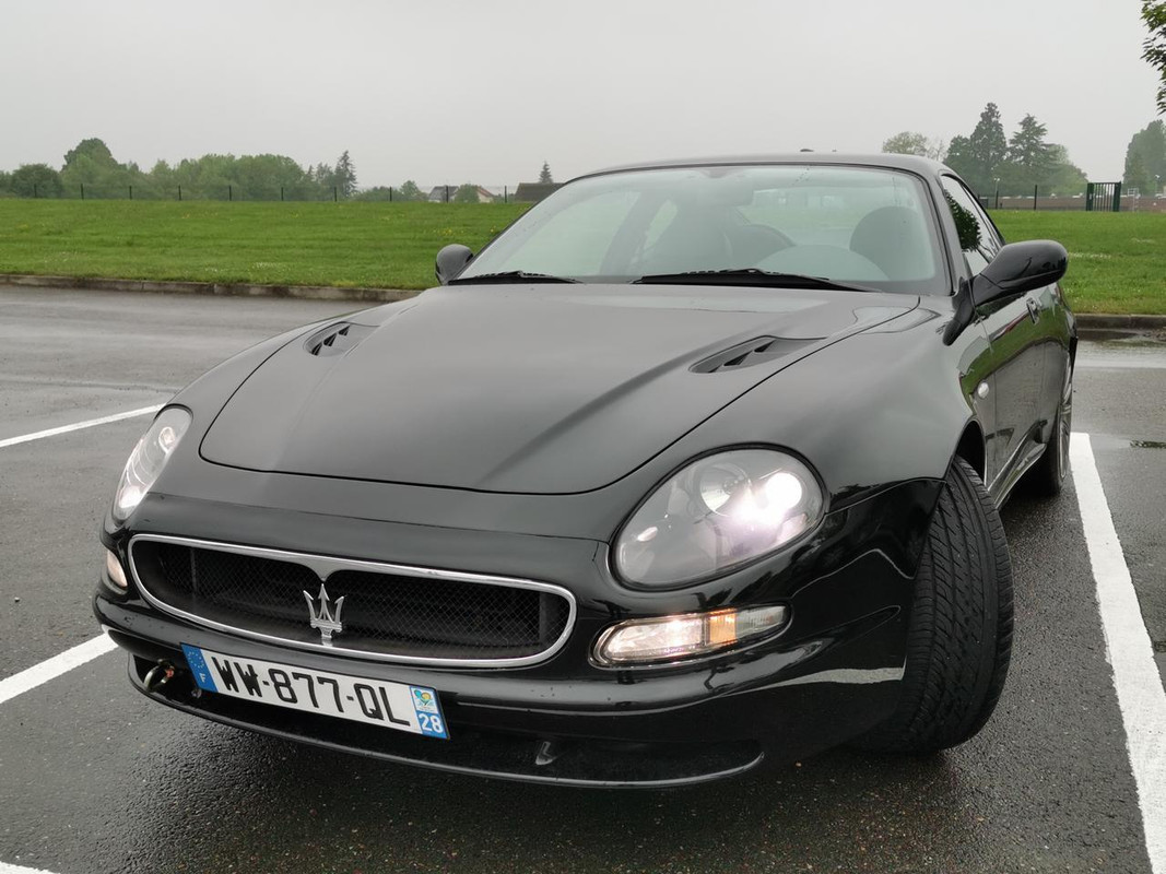

J'ai profité de la pluie pour faire des photos.Voici l'avant.
Dernière modification par massetto le mer. 23 oct. 2019 23:08, modifié 1 fois.

La robe de pluie lui va bien.
