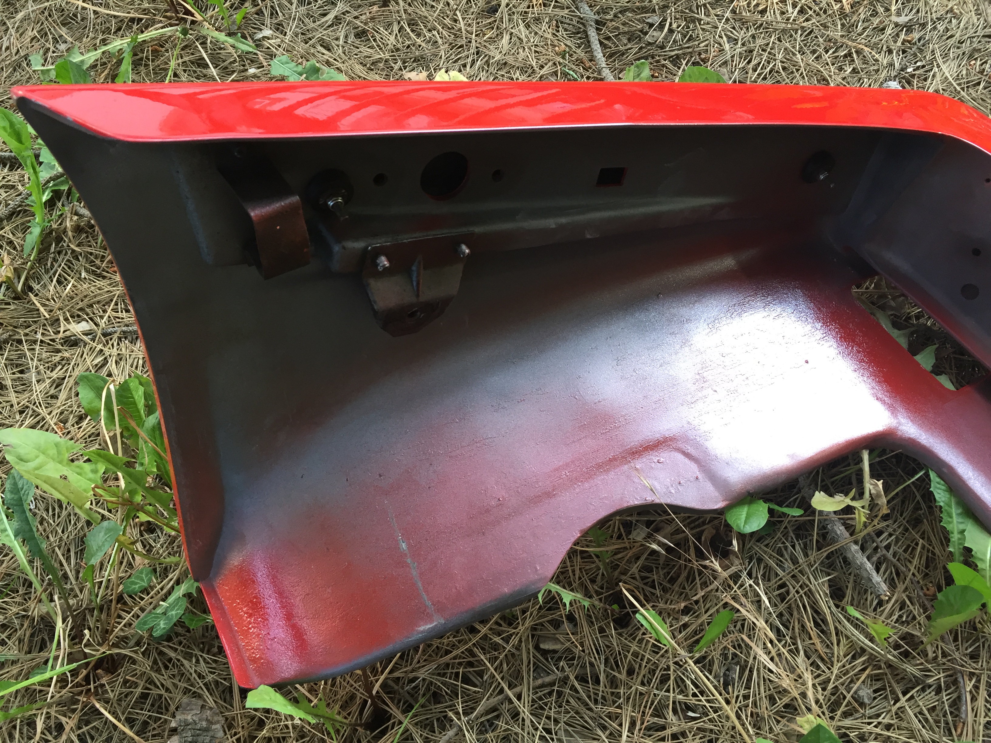

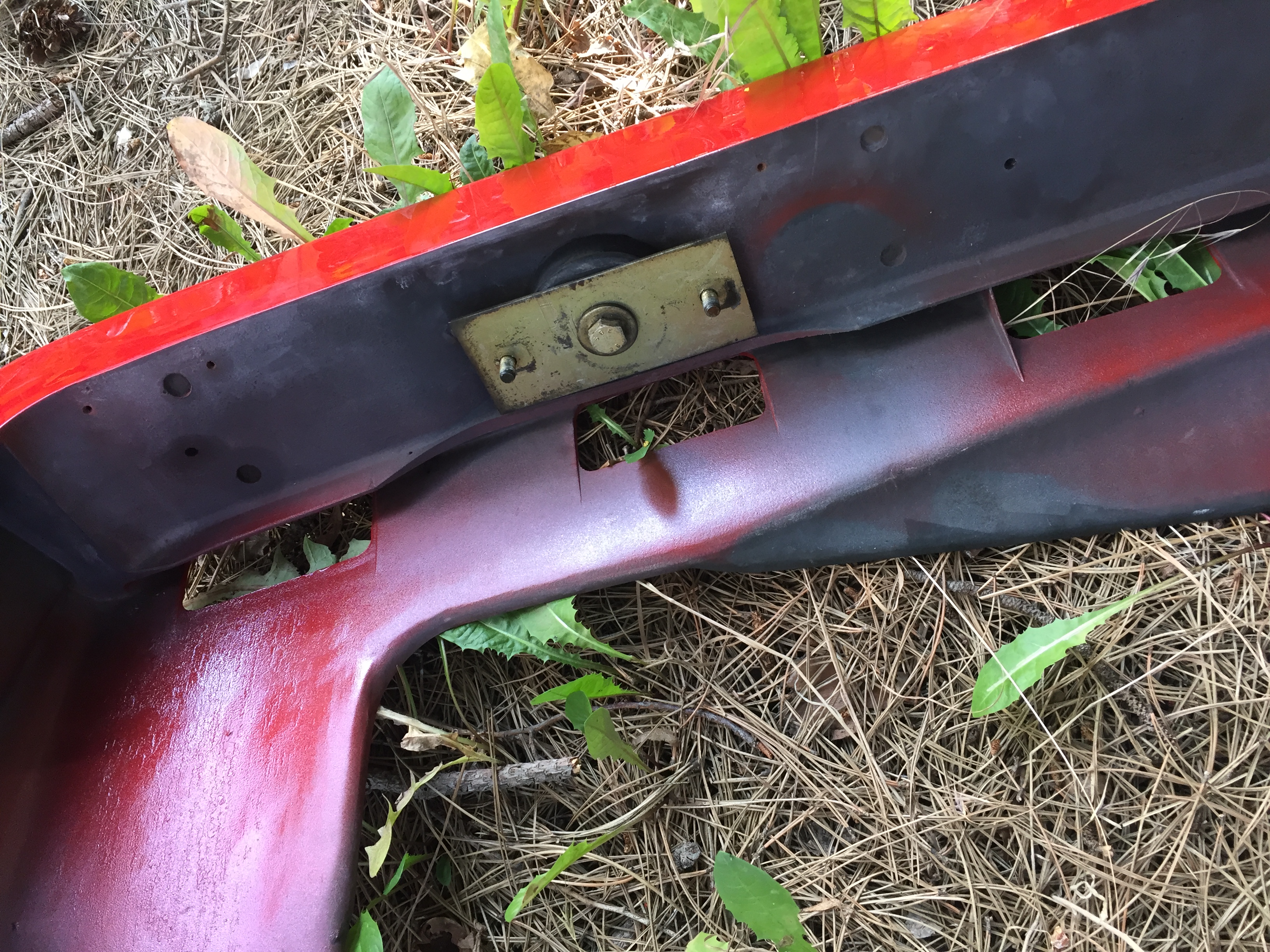

Les tubes sont peut être grippés rouillés dans les conduites. Et si tu enlèves les deux fois deux écrous qui tiennent les tubes.
La platine sur laquelle vient se fixer les tubes

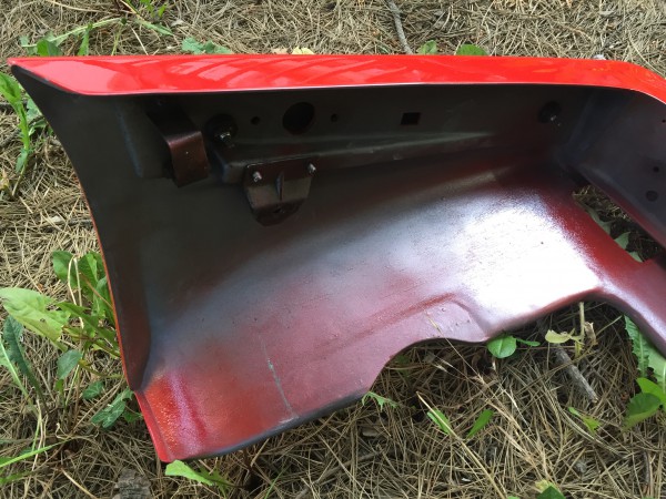

Et sur le côté c est comme ca

Sur le côté, c'est bien cela, et je les ai démonté sans problème, je vais essayer par ces deux écrous, j'y avais bien pensé, mais un des deux écrous est inaccessible :!: où très difficilement ...
INDY 4200 de 1969
Messages : 10223
Re: Demontage par choc avant spyder zagato
Difficilement mais si tu soulèves le vehicule et avec demi allonge et douille ça le fait

Deux petites vis sur les cotes, deux grosses a pas fin qui traversent les tubes et les longerons. Et apres il faut tirer comme une burne. Je crois que j'avais tape avec une masse de 500gr a travers un tube en acier la ou le tube est visse au pare-choc. C'est rouille et le caoutchouc autour du tube resiste.
