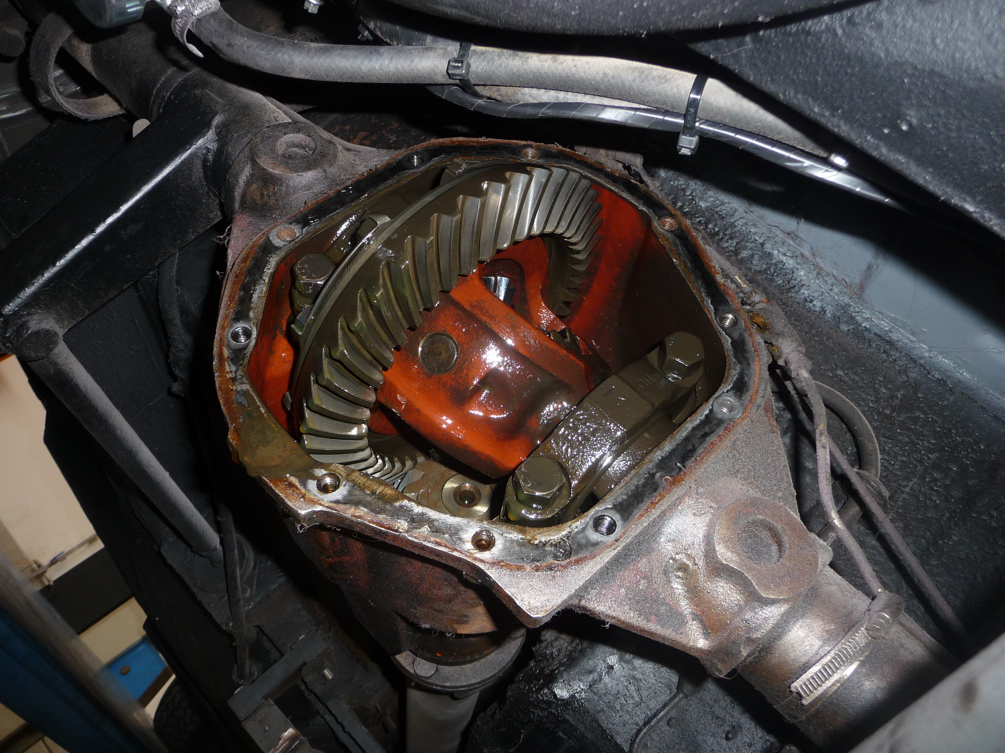

A cette occasion, on a découvert de multiples petites fuites: carters de moteur, de BVA, de pont.
Celle de pont ayant déjà été observée par le passé et apparaissant plus préoccupante, il a été décidé de vérifier les joints.
Vidange du carter:
Démontage du carter, le joint était cuit et s'est désagrégé au démontage, il faudra le remplacer:
De ce côté-ci, les pignons et couronne apparaissent en très bon état:

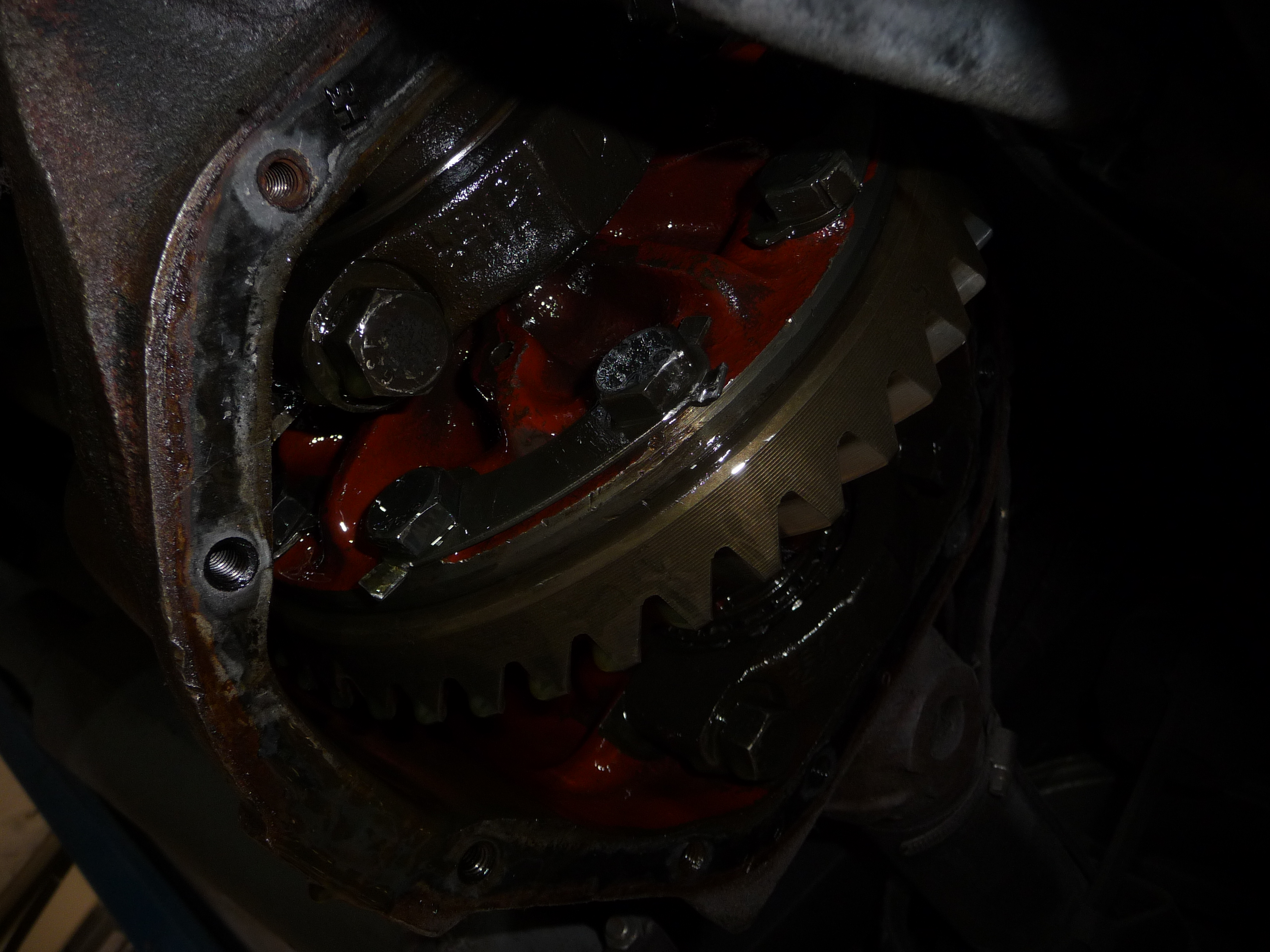

De l'autre côté, malheureusement, le technicien arrive à faire osciller à la main le disque rouge qui devrait normalement être parfaitement bloqué sur la couronne par les grosses vis à 6 pans
Déblocage des clavettes et démontage des vis.
Les vis peuvent quasiment être tournées à la main
Difficile de voir si les orifices ont été ovalisés sous les contraintes énormes qui s'exercent à cet endroit lorsque le moulin délivre son couple:
Mais ce qui est sûr c'est qu'au moins une des vis a déjà cassé sous les contraintes de cisaillement, peut-être d'autres sont dans le même état...
Il faut démonter le pont et le réparer, heureusement l'opération n'est pas aussi compliquée que ce que je croyais, même si ça va demander du travail non prévu...
Stefano reste relativement confiant.
Selon lui, il faudra éventuellement extraire par perçage les bouts de vis restant dans la couronne, puis realéser les orifices et passer les taraudages à 14 au lieu de 12.
Le démontage démarre au moment où je m'en vais:
J'espère que les nouvelles seront meilleures la semaine prochaine
Au moins, la défaillance est mise au jour avant de rouler!
Je me demande bien comment une telle erreur de montage a pu être effectuée car je doute que les vis aient pu se desserrer en fonctionnement normal...
Si la fixation de la couronne avait lâché en roulant à 130 sur l'autoroute, le pont était pulvérisé avec le risque de blocage des roues AR et tutti quanti...
