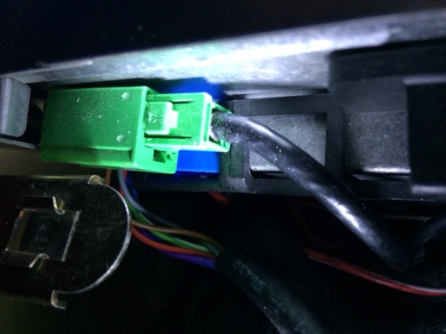

Bonjour, je reçois ce jour pour le coupé 4200cc un lecteur de mp3 loudlink avec un câble ,connection bleue qui ne semble pas aller avec le NIT , comment sortir le lecteur dans l'accoudoir pour y voir clair? nota je n'ai pas d'origine le chargeur CD, merci d'avance.
fanch
Messages : 922
Re: loudlink
Message par fanch »
Trouvé, c'est sous la prise verte, coté gauche, comme elle est perpendiculaire on ne la voit pas, la bleue en plus elle s'enfiche à l'envers, de gauche à droite.

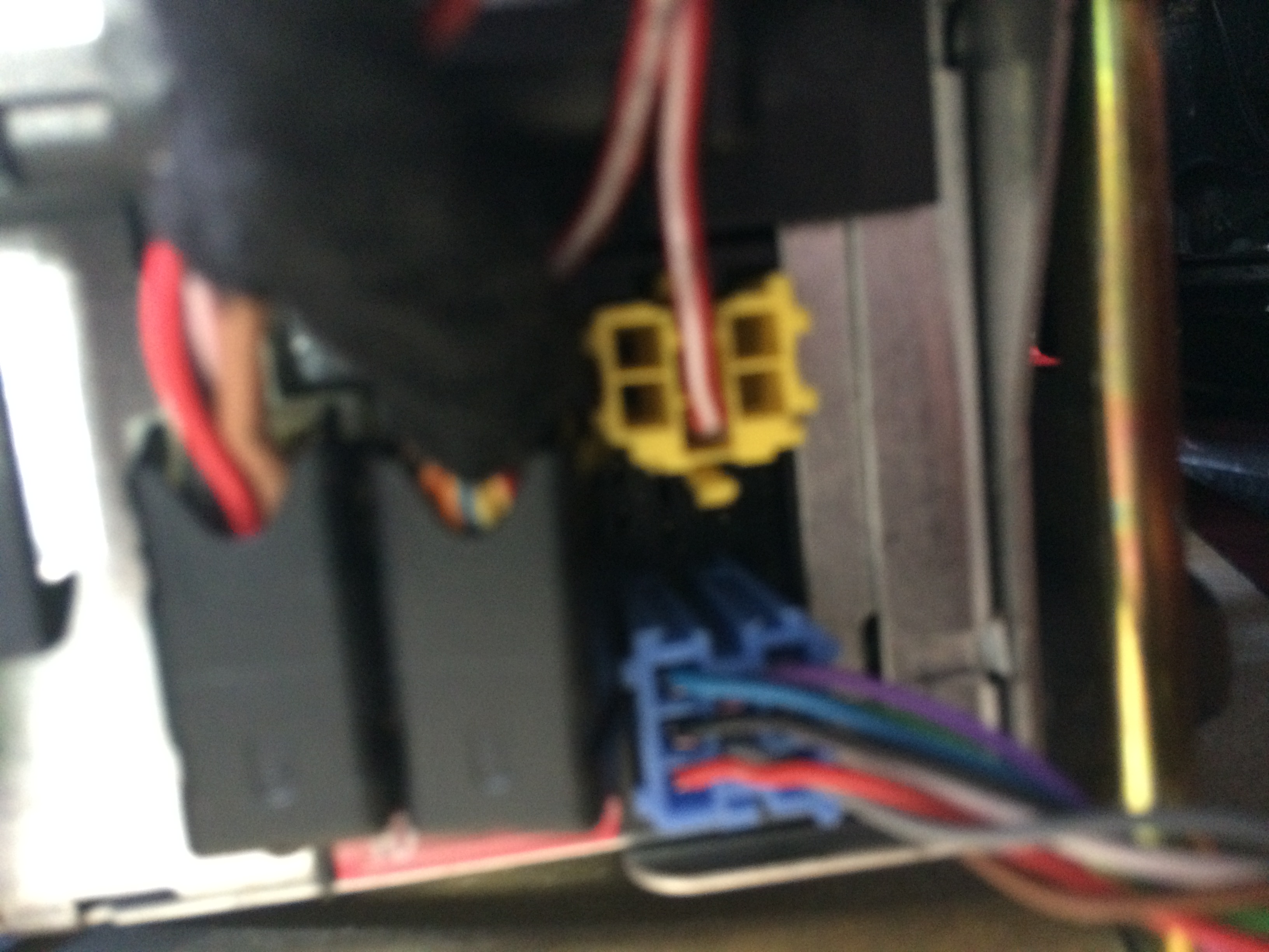

Et bien non, ça ne marche pas, j'ai essayé de faire ça à l'aveugle sans démonter et j'étais connecté à rien du tout, avec l'accoudoir démonté, genre puzzle on y voit plus clair, connecteur à gauche du jaune, complètement à gauche il reste une place entre les deux et là c'est ok.
ça marche, dernier écueil, les touches de commande, gluantes, comme d'habitude on s'en sert peu....à voir.
