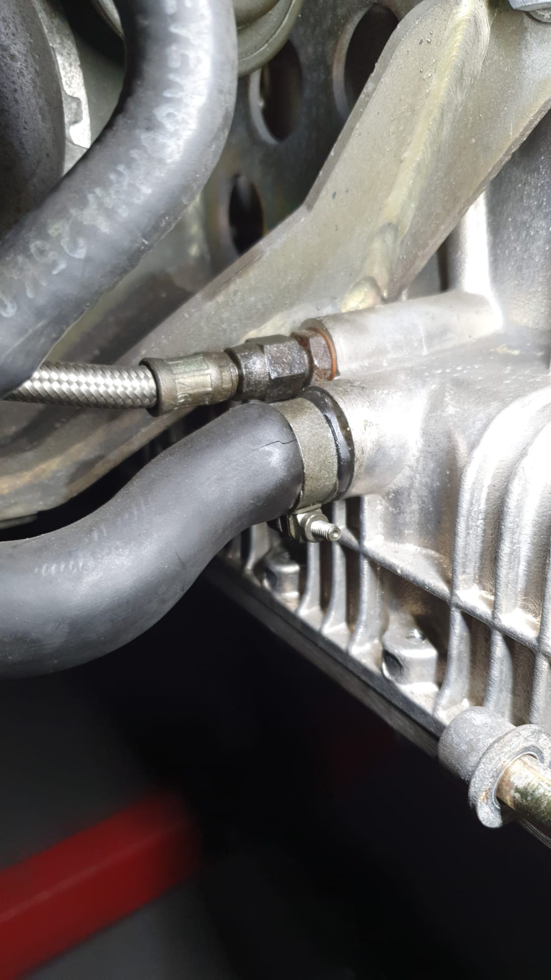

Merci à tous pour vos conseils et recherches.
Les délais sont en gros de 1 mois pour les durites (à part peut-être en Angleterre, mais vu les frais de douane et port, je ne commanderai plus là-bas si j'ai d'autres solutions en EU).
Vu que la voiture est immobilisée depuis octobre (achetée en juin pour rappel) et que cela commence à me faire c.... pour être poli,les durites attendrons un peu, je n'ai pas envie de perdre encore 1 mois. Normalement Abba aura tout remonté cette semaine et procédé aux essais qui vont bien et sauf (nouvelle) mauvaise surprise je pourrai la récupérer rapidement si je suis en état de conduire
. Parce que pour couronner le tout, je me suis blessé il y a 3 semaines à un entraînement de tennis, je ne peux plus bosser depuis et ne pourrai pas conduire avant fin de semaine prochaine au mieux.
Concernant le 3200GT, Abba m'a donné des infos très positives la semaine dernière et j'ai bon espoir de récupérer une voiture transfigurée.
Je partagerai mes sensations lorsqu'elle sera à nouveau à la maison.

Comme je te comprends...Alioth a écrit : Vu que la voiture est immobilisée depuis octobre (achetée en juin pour rappel) et que cela commence à me faire c.... pour être poli,...
Mais bonne nouvelle, tu vas bientôt pouvoir en profiter, avec les beaux jours qui devraient arriver...
Ta voiture est resté au garage pendant l'hiver, très bonne idée...
Les durites que tu veux changer se démontent sans problème par dessous. Et vu la photo, elles vont tenir encore. Abba ne te laisserais pas partir sinon.
