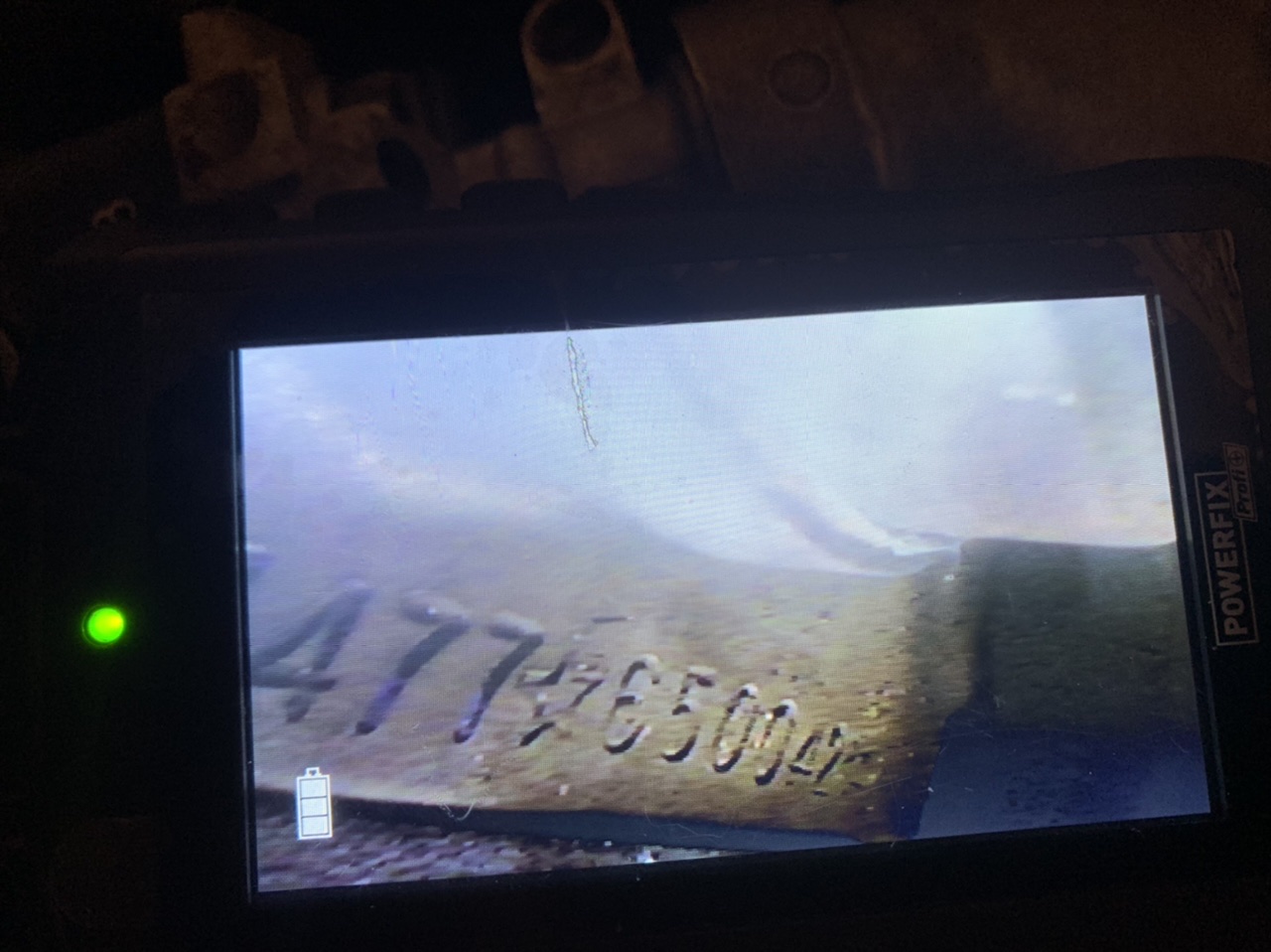

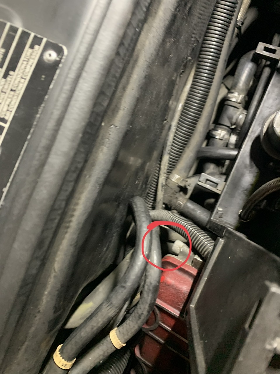

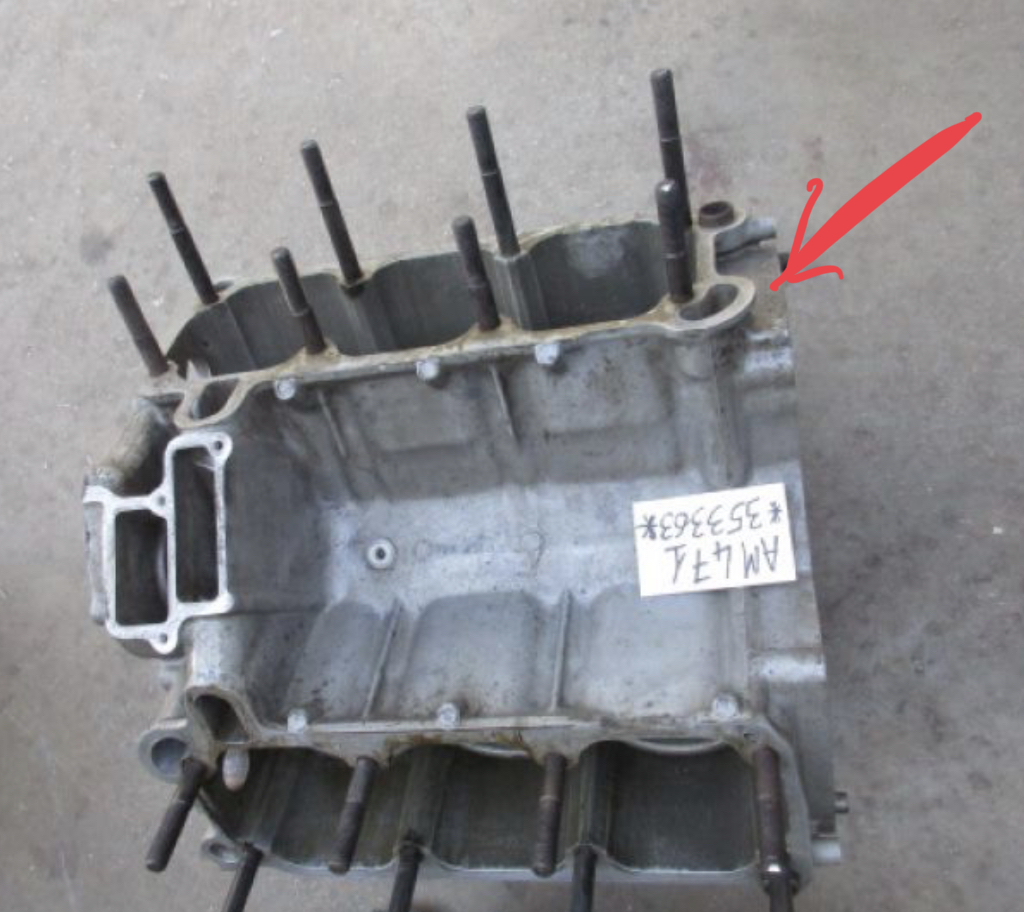

Trouver ce satané numéro de moteur pour la carte grise collection….
Quelle galère. J ai fini par trouver un site sur lequel il y avait une photo qui localisait bien la frappe.
Du côté passager exactement à cette verticale…
Endoscope…..
Pffffffff

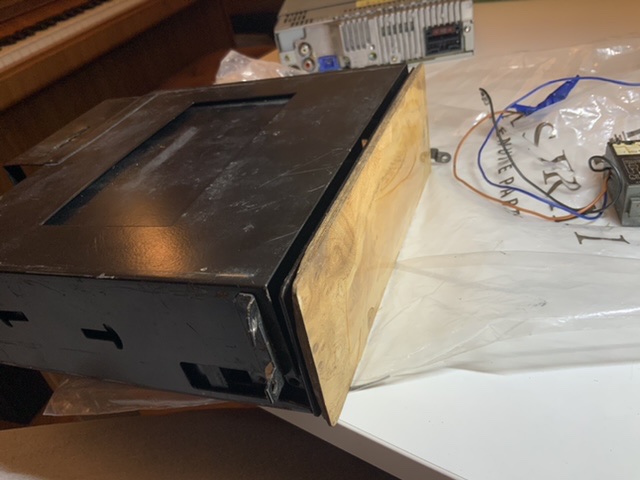

Je ne retrouve plus le fil pour la boîte autoradio. Du coup, je me le mets à la suite.
Ça ressemble à ça
Et oui je dois nettoyer et refaire le vernis.
Au fond, j ai enlevé le mécanisme d ouverture qui semble cassé.
Quelqu un en aurait un en bon état et l aurait autopsie? :shock:

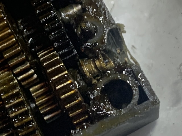

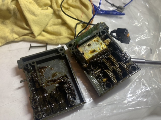

Messages : 10135
Re: 222 4v
Voilà ce qu il y a dedans
Et bon c est clair le mécanisme est cassé et il manque le bras

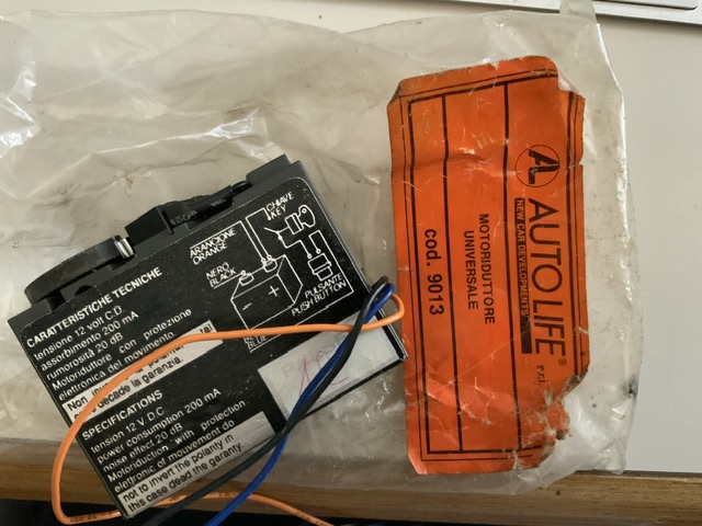

Bon toujours pas retrouvé le fil. Ça fait donc 4 mois que j avais repéré en Italie, mais le vendeur Auguste n était pas chez lui. Il est enfin revenu. Et…. J ai pu récupérer un moteur neuf old stock..

Donc j'imagine que tu vas nous faire un tuto de l'installation du truc :mrgreen:
Messages : 10135
Re: 222 4v
Il va falloir

J'avais ce tiroir sur ma première ghibli GT.
Je trouvais cela bien sympa, strictement inutile, mais vu que le bois était plutôt joli, ça donnait un certain aspect des plus chics à la console centrale.
Bon, une fois sur deux, ça se bloquait à l'ouverture ou à la fermeture et c'était difficile de tout avoir bien à niveau, mais c'est une option sympa.
Et si ça permettait d'éluder une taxe, ça me semble encore plus cool comme option. :mrgreen:
FinkBrau
Messages : 1311
Localisation : Metz
Re: 222 4v
Message par FinkBrau »
J'ai le tiroir aussi mais j'imagine qu'un des propriétaires précédents avait les mêmes problèmes que toi et a décidé de virer le mécanisme d'ouverture. En mode manuel c'est nickel :mrgreen:
