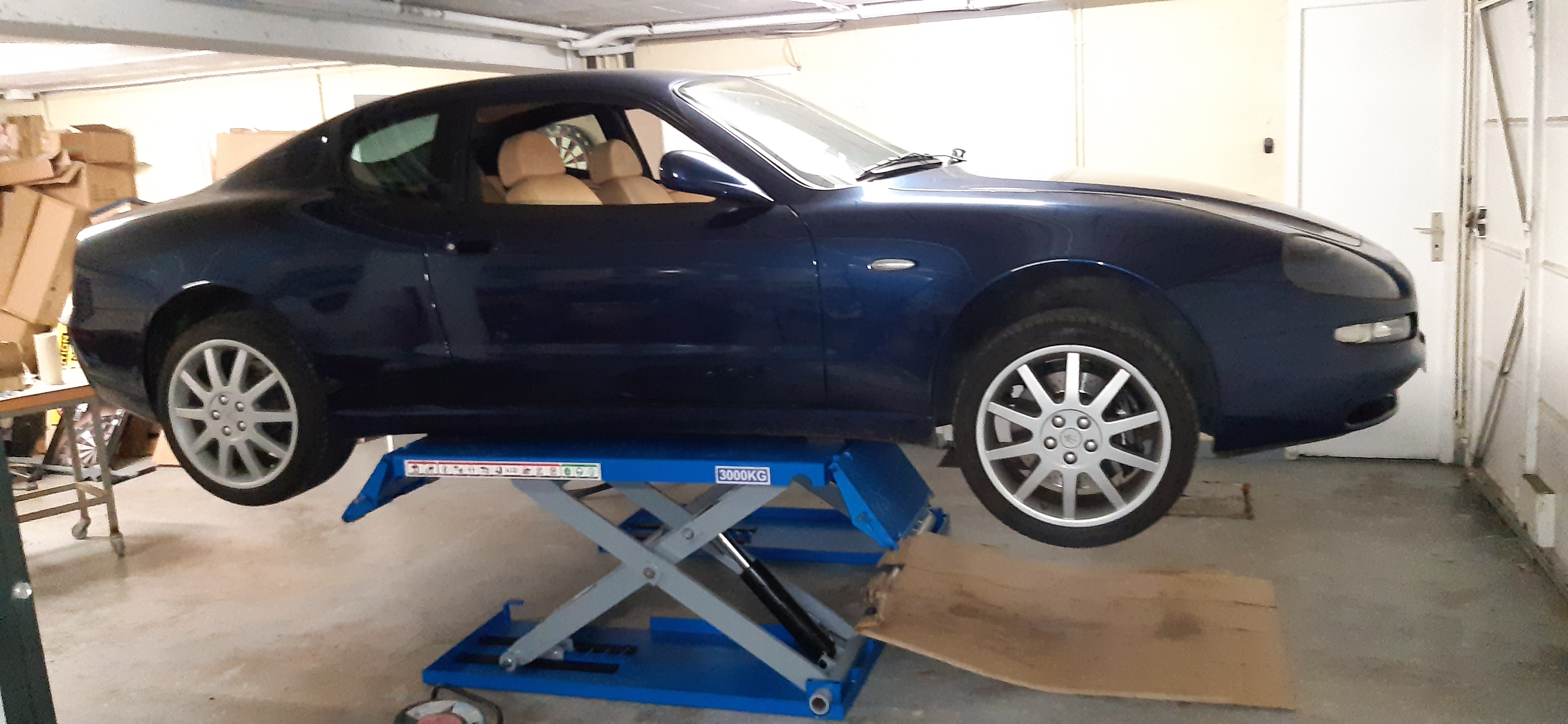

Aujourd'hui, afin d'inaugurer mon nouveau joujou élévateur :D , j'ai décidé de faire la vidange du pont et de la boite auto. L'accès est top avec cet engin...
Pour le pont, pas de problème, je me suis inspiré du tuto (merci gemini !), ici : http://www.maseratitude.com/viewtopic.php?f=22&t=8995
J'ai utilisé de la Castrol Transmax Limited Slip Z 85W90 : https://www.racinglubes.fr/huile-boite- ... don_de_1_l
Les deux bidons d'un litre y sont passés avant que ça ne reflue. L'huile usagée était assez sale, comparée à la neuve, mais pas de dépôts, à part un peu sur le bouchon. Les bidons de Castrol permettent de faire le plein sans seringue, grâce à leur tuyau verseur intégré, du coup le remplissage est rapide.

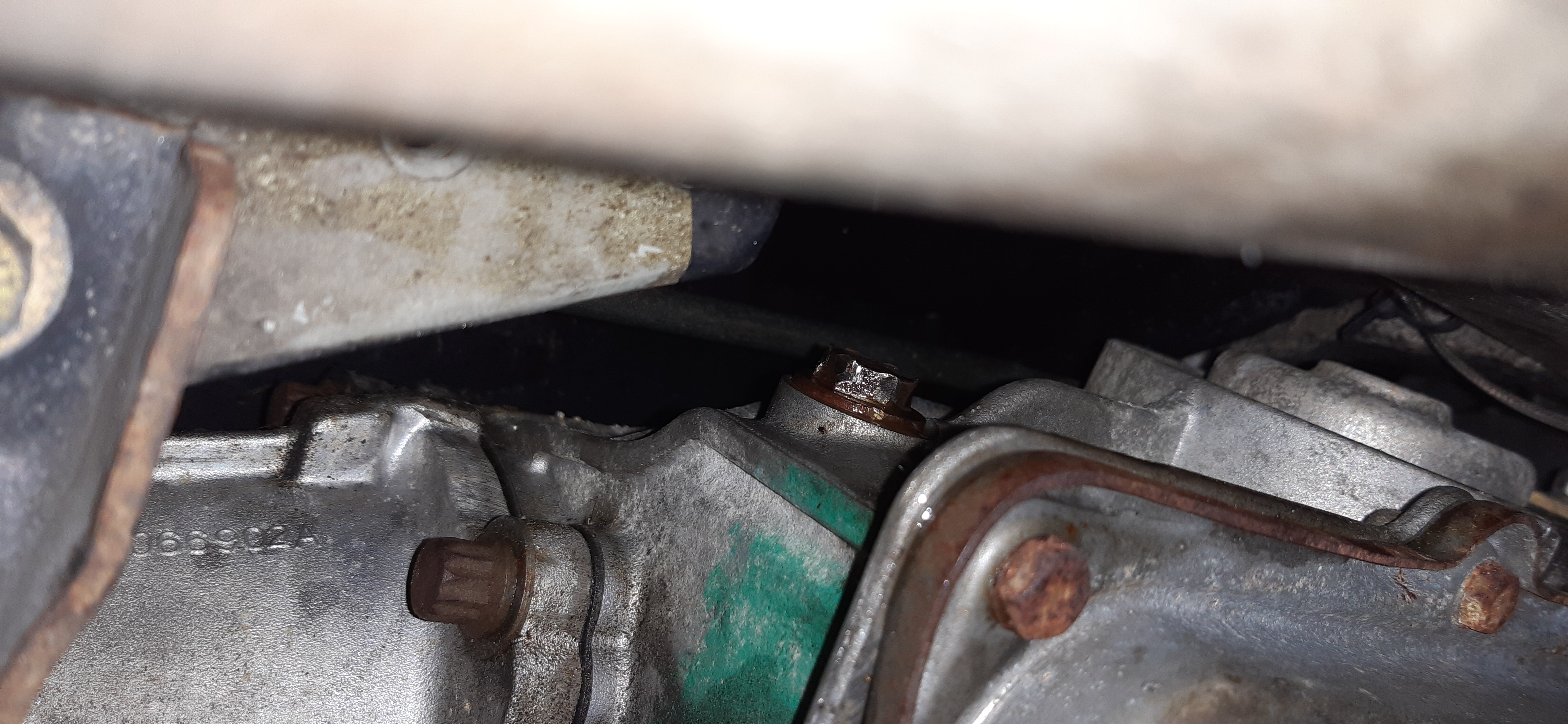

Par contre, je galère sur la boite, malgré le tuto de gemini (encore lui ! ;) ) http://www.maseratitude.com/viewtopic.p ... 5&p=172370, car je n'arrive pas à dévisser le bouchon de remplissage qui est rouillé bloqué et que j'ai du coup abimé.
Heureusement que je n'avais pas vidangé avant...
Si vous avez des idées d'outils pour le sortir, je suis preneur. Je l'ai bombardé de WD40 à plusieurs reprises. J'arrive à accrocher une douille à 6 pans de 16 dessus, mais pas la place de mettre un cliquet. C'est en essayant de le débloquer avec une clé plate à cliquet (12 pans) que je l'ai abimée. Je ne comprends pas si c'est une rondelle en acier qu'on voit sous la tête de la vis ou si c'est un épaulement de la tête de la vis. En tout cas, elle est bien rouillée, et je pense que la vis acier doit être corrodée dans le carter alu.

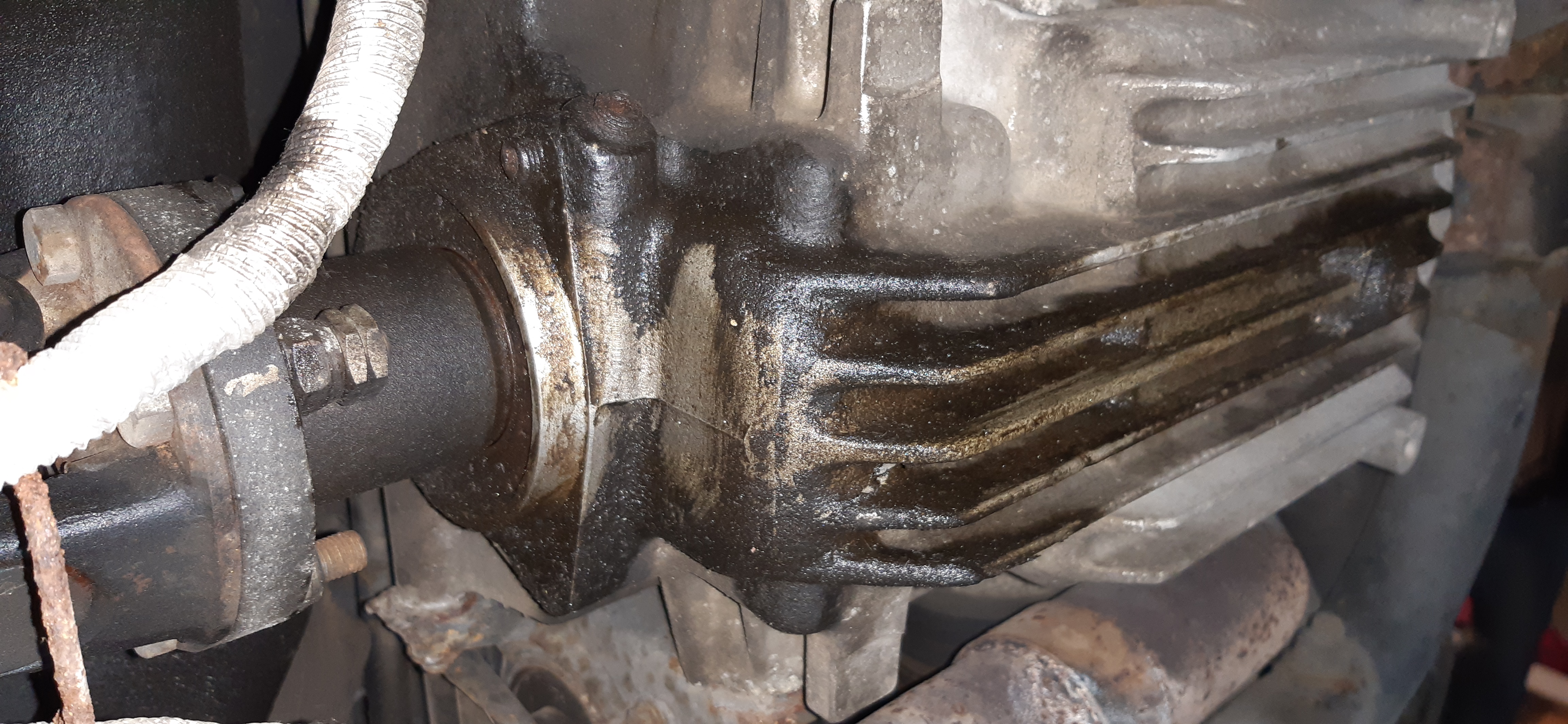

J'ai un suintement au niveau du joint spi d'entrée du pont (faible visiblement, je n'ai jamais eu de traces au sol), avez-vous déjà eu ce problème et l'avez-vous résolu ? Je n'ai rien trouvé à ce sujet sur le forum.

Est-ce que vous avez déjà utilisé ce genre de douille pour écrous abimés ?
https://www.origine-pieces-auto.com/fr/ ... 19983.html
Sinon, je pensais aussi à un chauffage par induction de ce type, pour éviter d'utiliser la flamme dans une zone étriquée comme celle-ci :
https://www.amazon.fr/VEVOR-Chauffage-I ... atf_m&th=1

Messages : 9964
Re: 3200GTA blu nettuno d'olive78
olive78 a écrit :Est-ce que vous avez déjà utilisé ce genre de douille pour écrous abimés ?
Le vevor est à 230 sur aliexpress. Je veux bien savoir ce que ça donne si tu l achetes. Quand on est coincé par un boulon, on passe des heures, des jours… Bon, j ai vu des mécanos qui tapent dessus comme des malades et ça vient, mais je n oserais jamais faire ça. :shock: donc ça peut valoir le coup d en avoir un au cas où…

Pour l'instant, je suis un peu réticent à chauffer, il me semble comprendre que le bouchon a un joint caoutchouc entre la tête et le filetage, dans une gorge, vous confirmez ?
Je pense tenter de le faire tourner au burin en prenant quasi-tangentiellement sur l'épaulement.

En attendant de progresser sur mon bouchon de remplissage d'huile BVA, vraiment soudé par l'oxyndation, je me suis occupé ce week-end de remplacer le soufflet de direction gauche qui avait une petite fissure, je me suis inspiré du très pratique tuto de gemini ici : http://www.maseratitude.com/viewtopic.p ... 8&p=200059

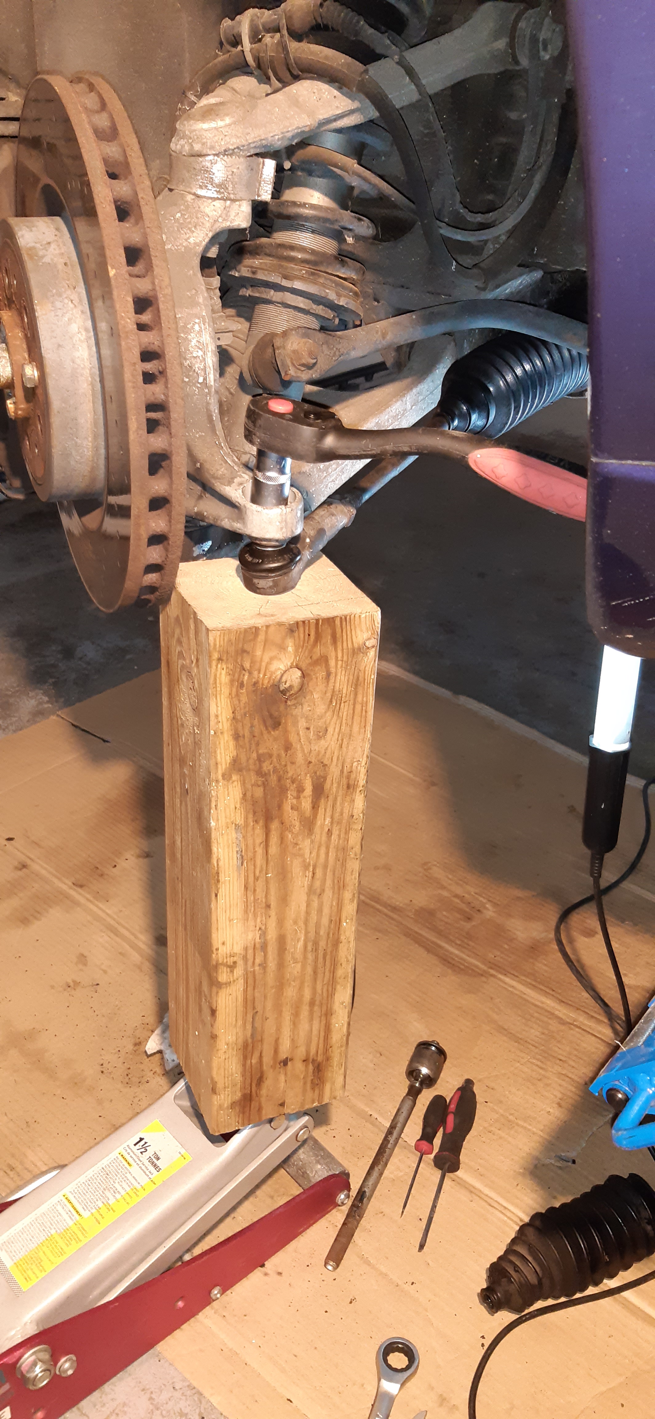

Pour ne pas perdre de temps, j'ai acheté exactement le même soufflet universel (sur Amazon, livré en 2 jours...) et utilisé la même méthode avec le cône et le sac et ça marche nickel, merci gemini ! Comme d'habitude, le remontage de la rotule pose un problème, elle tourne dans son logement, il faut donc la mettre en compression et le plus simple est d'utiliser un cric et une cale (voir photo). Sinon, pas de difficultés.
Vous verrez au passage que les soufflet des rotules des triangles sont protégés de la chaleur des disques par une espèce de scotch métallisé.

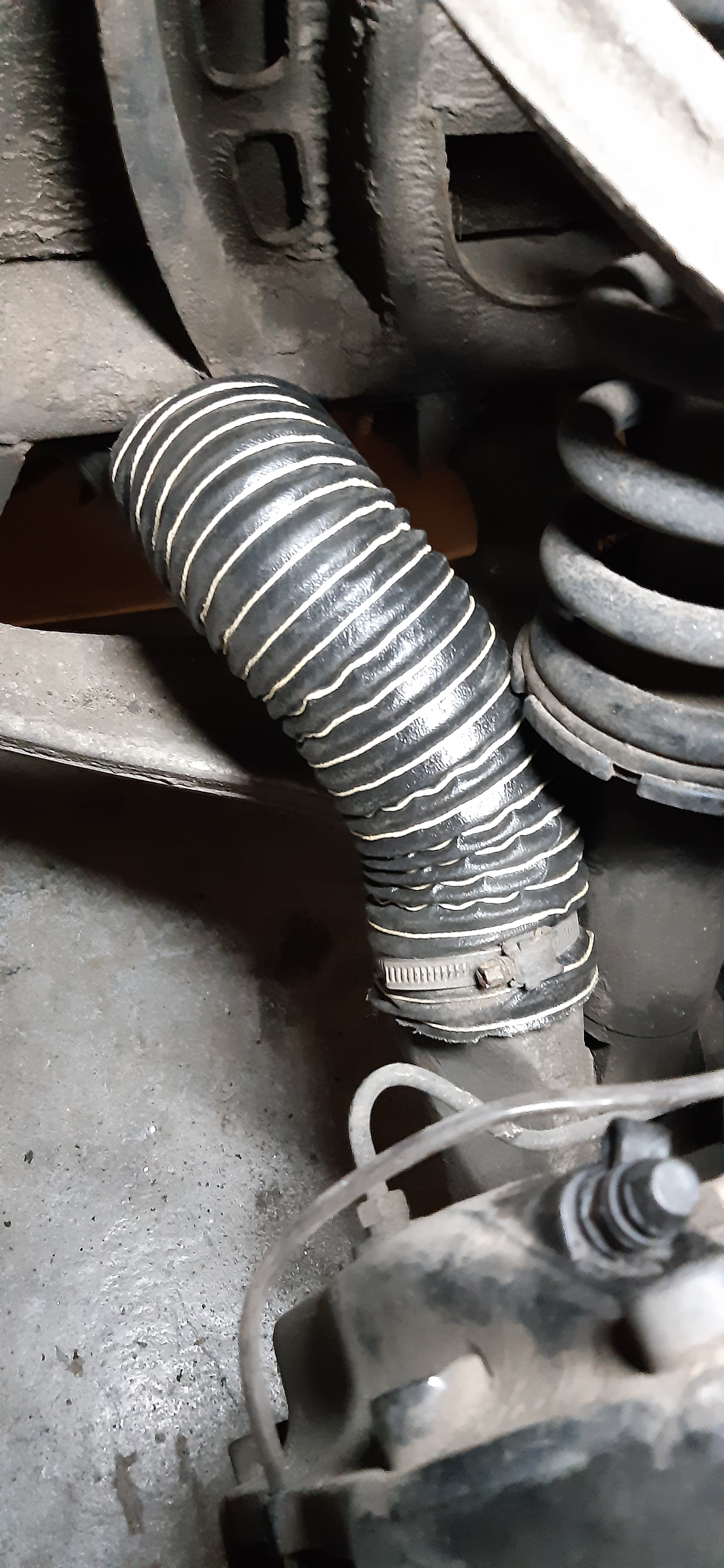

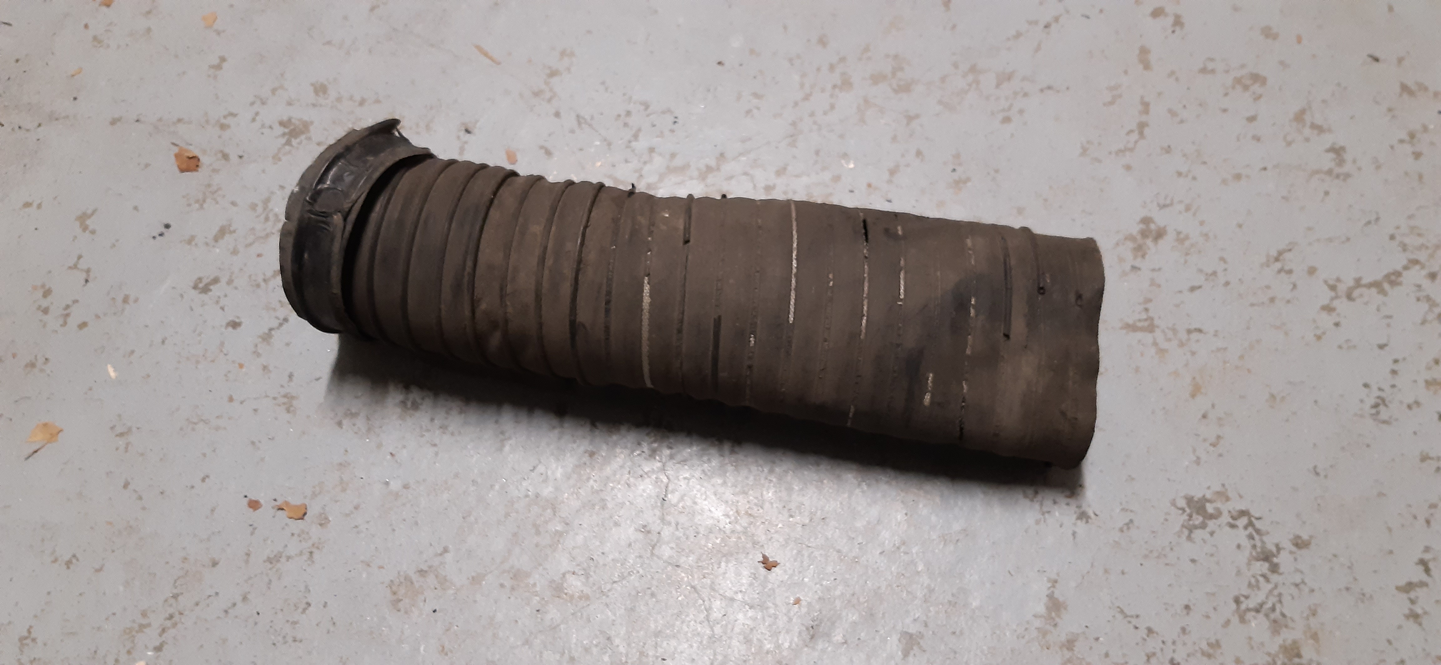

Les petits travaux du week-end : remplacement de la gaine de refroidissement du disque avant gauche, commandée chez GT2i, ici : https://www.gt2i.com/fr/gaines-de-venti ... metre-63mm
Je l'ai prise en 63mm de diamètre vu les problèmes que joeley avait eus en commandant de la 60mm et compte tenu des commentaires sur le site qui disaient qu'il s'agissait du diamètre extérieur... En fait, la 63mm est un peu trop grande, mais se monte et tient bien avec le collier de fixation d'origine.
L'autre était bien rincée !

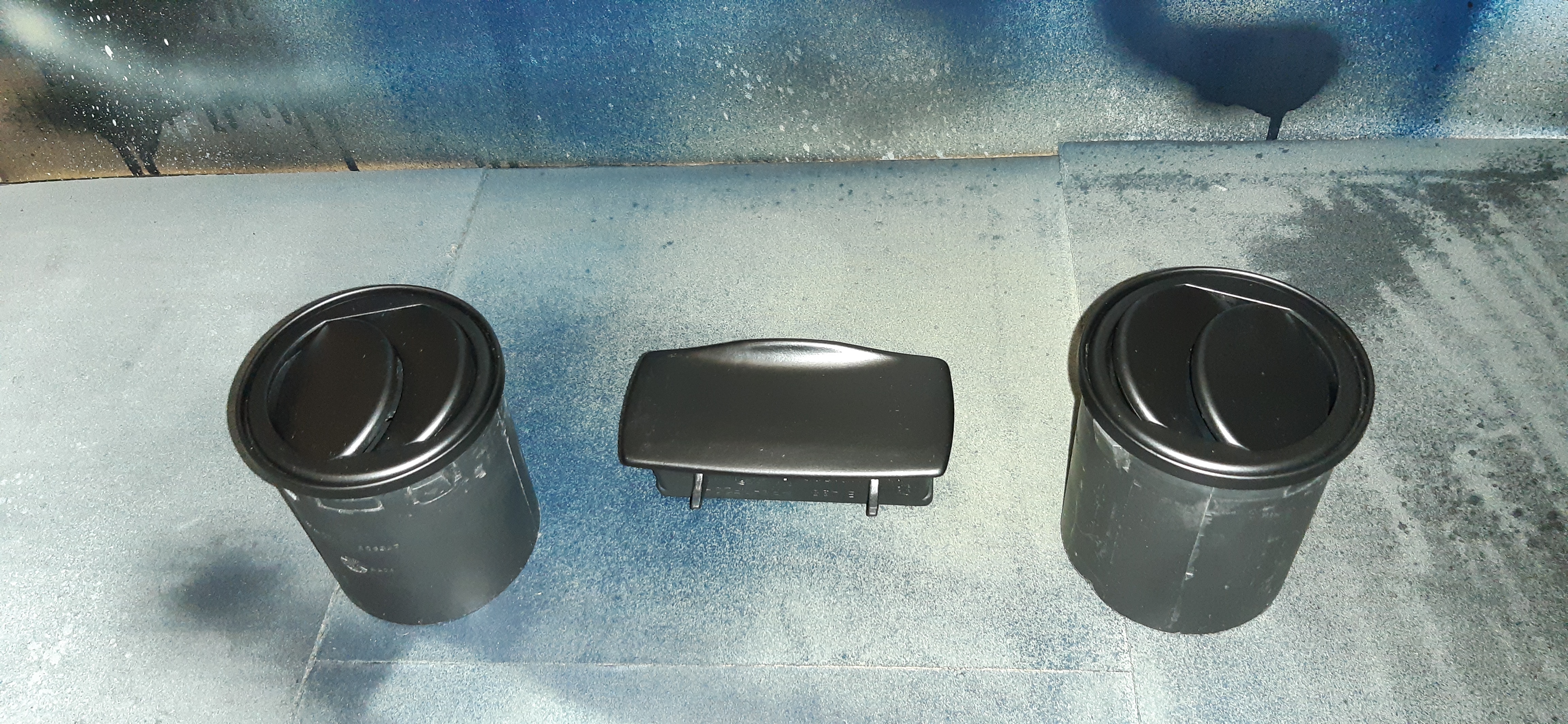

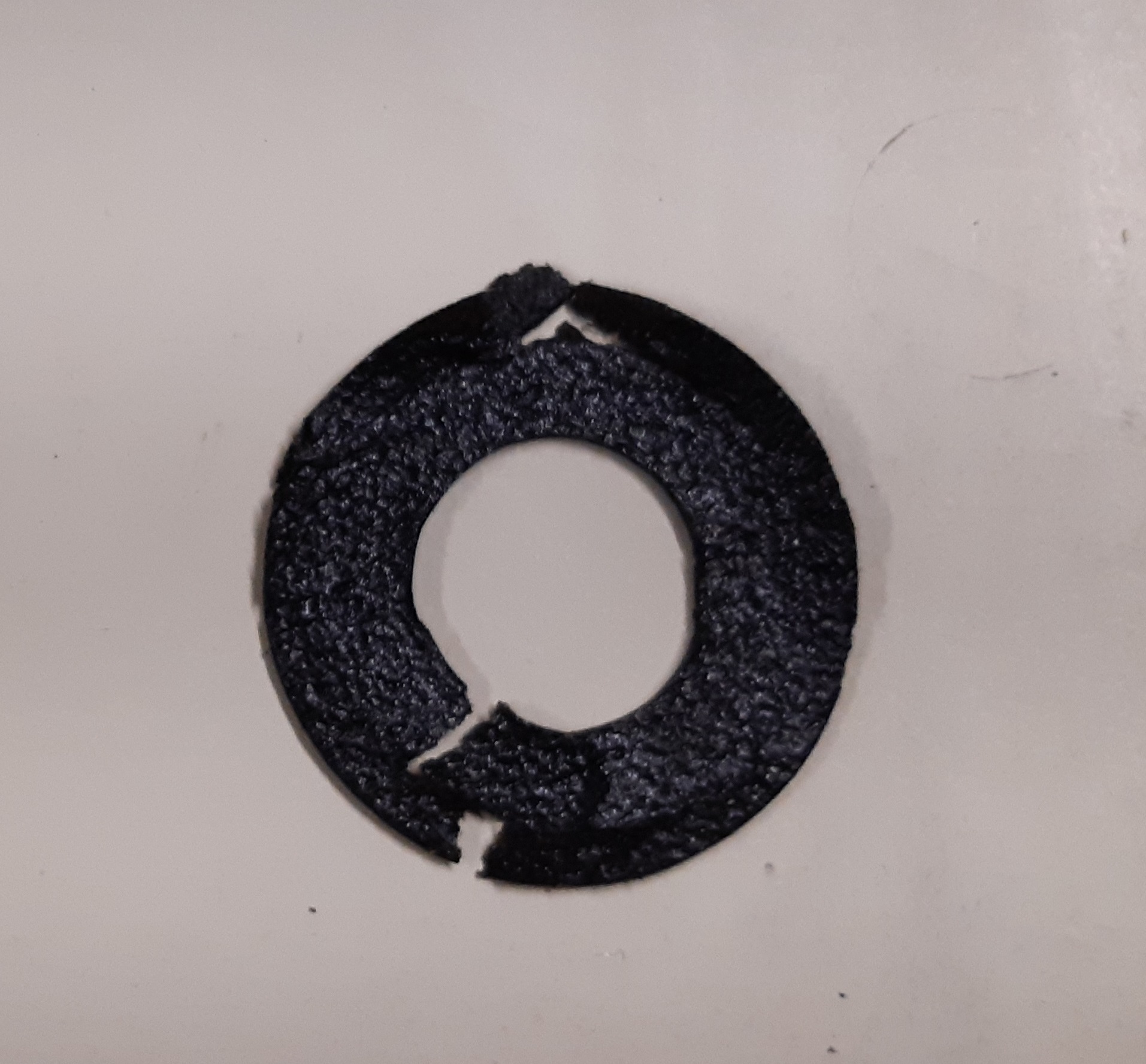

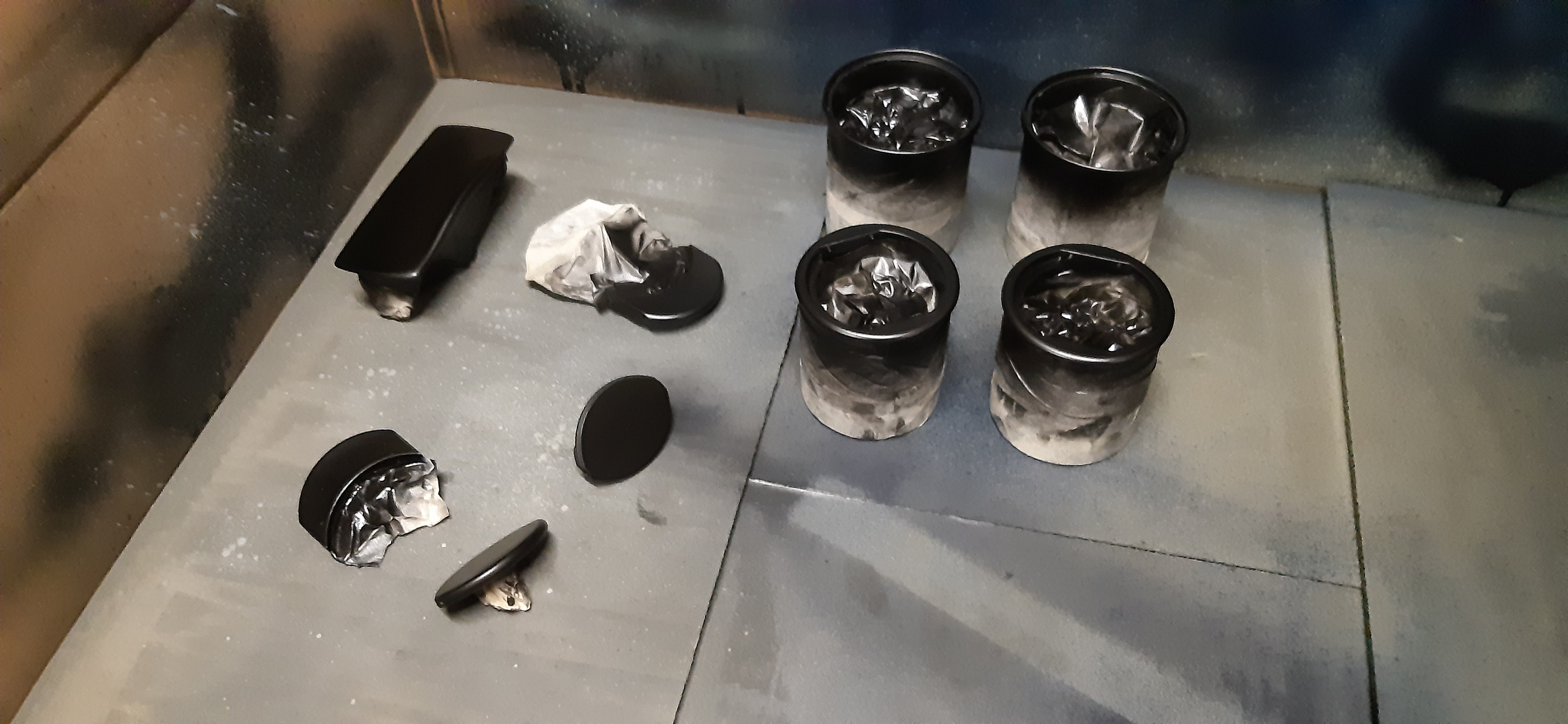

J'en ai aussi profité pour travailler sur la peinture des aérateurs et du cendrier arrière qui étaient collants et non traités par le précédent propriétaire. Il avait déjà fait l'avant. Après décapage à l'alcool à brûler, réparation d'un axe de rotation cassé (avec insertion à chaud d'une tête de petit clou -"sans tête"!-), puis dégraissage peinture, passage d'une couche de primaire pour plastique et deux couches de noir mat.
L'une des mousses qui fait l'étanchéité lors de la fermeture étant désagrégée et collante, je l'ai refabriquée avec de la mousse de 2mm d'épaisseur (pas cher ici : https://www.amazon.fr/dp/B07MQ1RDSL?psc ... ct_details , et on doit pouvoir en faire une bonne centaine vu qu'il y a 20 feuilles dans le paquet...) C'est un peu plus rigide, mais ça marche. Diamètres de découpe : 30mm et 60mm.

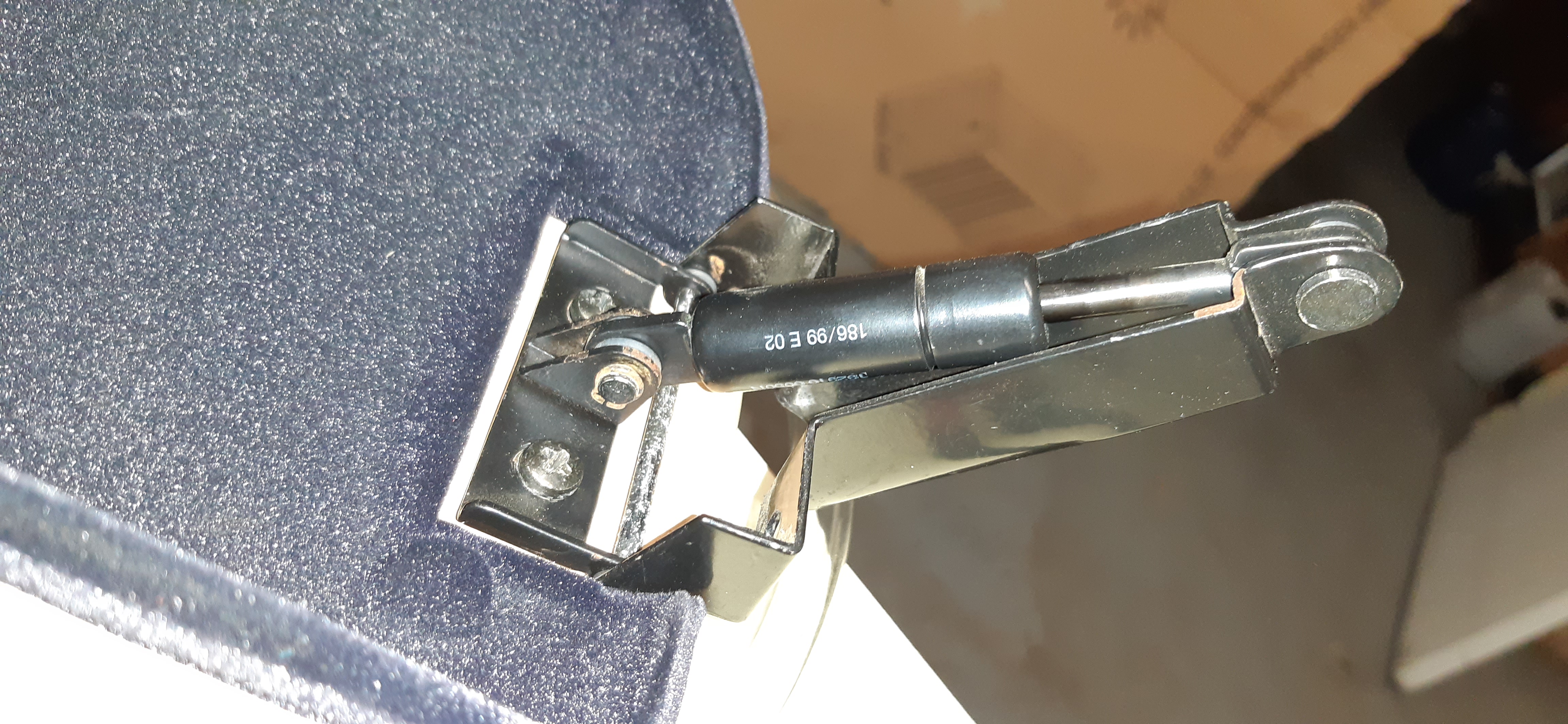

Autre action du soir, le remplacement du vérin de l'accoudoir central, acheté chez Auto-doc pour 12.77€ :
https://www.auto-doc.fr/stabilus/293104
Il y a deux vis à défaire pour sortir le système accoudoir + vérin et la mécanique qui va avec. On peut ensuite travailler tranquillement sur l'établi. Il faut une mini pince à circlip, les pinces standard ont un trop gros diamètre pour rentrer dans les trous des circlips. Ci-joint quelques photos ;)

J'ai préféré avancer les autres sujets, ça me laisse un peu de temps pour imaginer les solutions possibles et c'est surtout plus motivant, je vois des choses qui avancent !
Et il faut que je commande le bouchon de remplacement car je ne pourrai pas réutiliser celui-ci...
J'ai essayé avec un petit burin de le débloquer et je n'ai réussi qu'à découper des bouts. Je pense que ce sera peut-être la solution. A suivre. ;)

Pourquoi as-tu changé le vérin de l’accoudoir et as-tu observé une différence après changement !?
Je l’ai fait sur la mienne il y a quelques temps… pour me rendre compte que ça ne changeait rien et qu’on avait toujours ce « clap » inélégant quand l’accoudoir se ferme !
olive78
Messages : 433
Localisation : Yvelines
Message par olive78 »
Oui Cédric, j'ai vu un grand changement, car mon vérin était complètement HS, c'est comme s'il n'y en avait pas. Son rôle est de maintenir l'accoudoir dans les deux positions ouverte et fermée. Mais il ne sert pas à ralentir la chute, au contraire, lorsque tu le refermes, il va avoir tendance à l'aider à se fermer d'où cette espèce de clap que tu décris. Mais il le maintient aussi en position ouverte complète.
