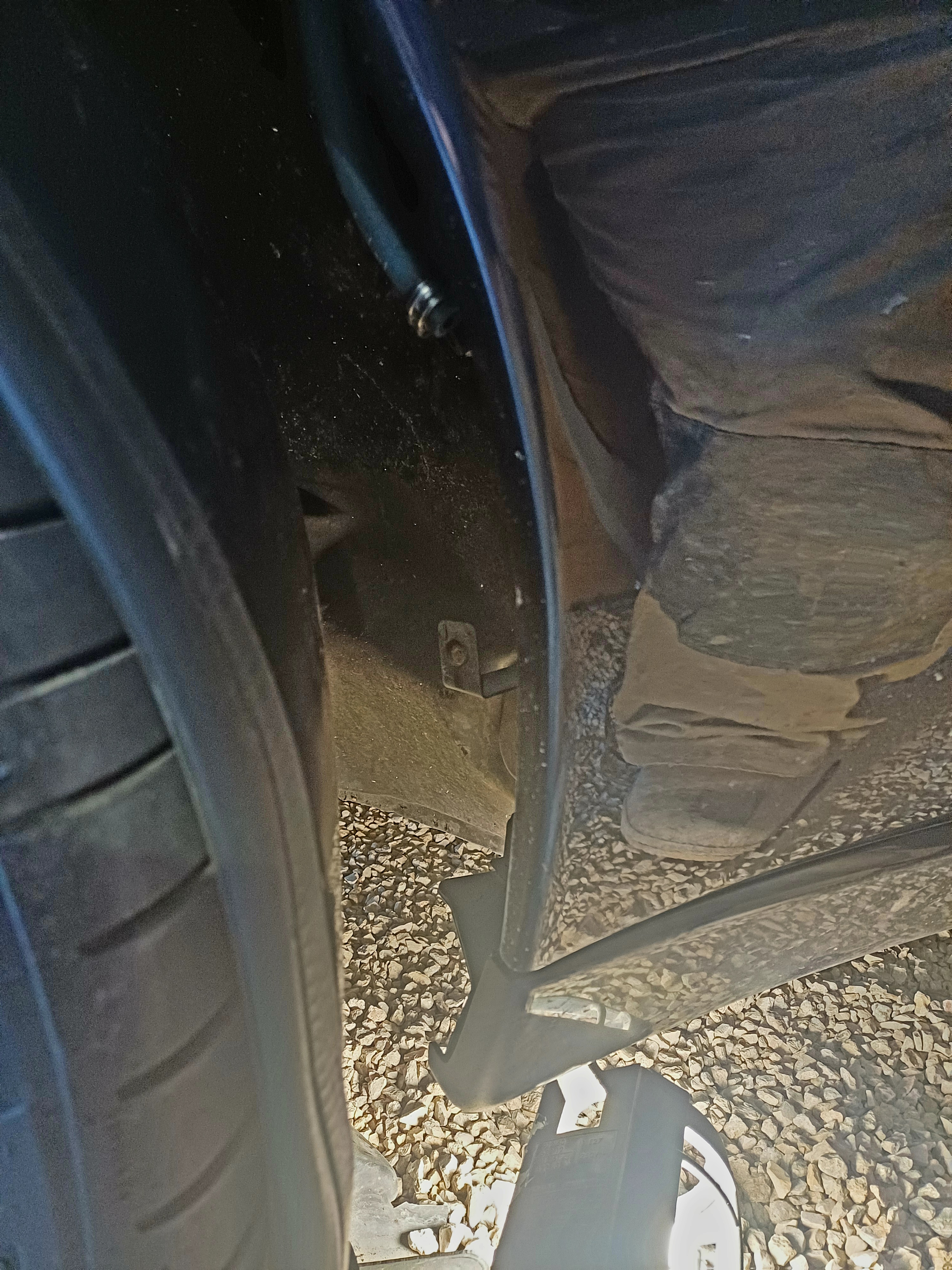

Donc demontage et remplacement valve et filtre Canister sans enlever la roue ca prend 1h

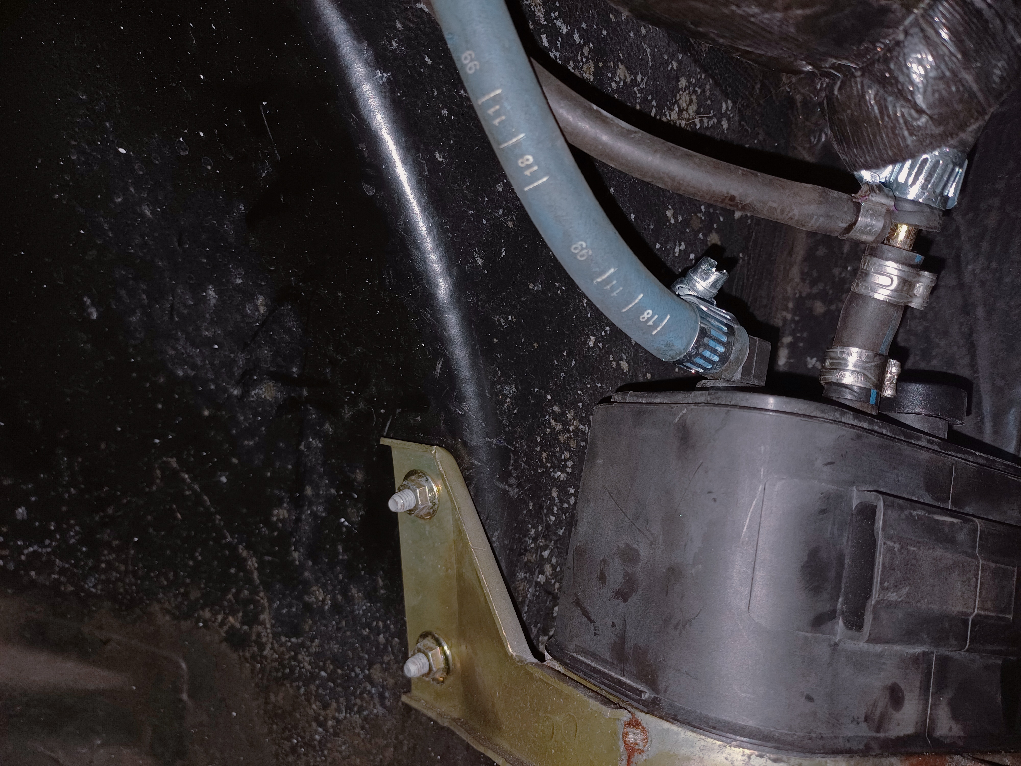

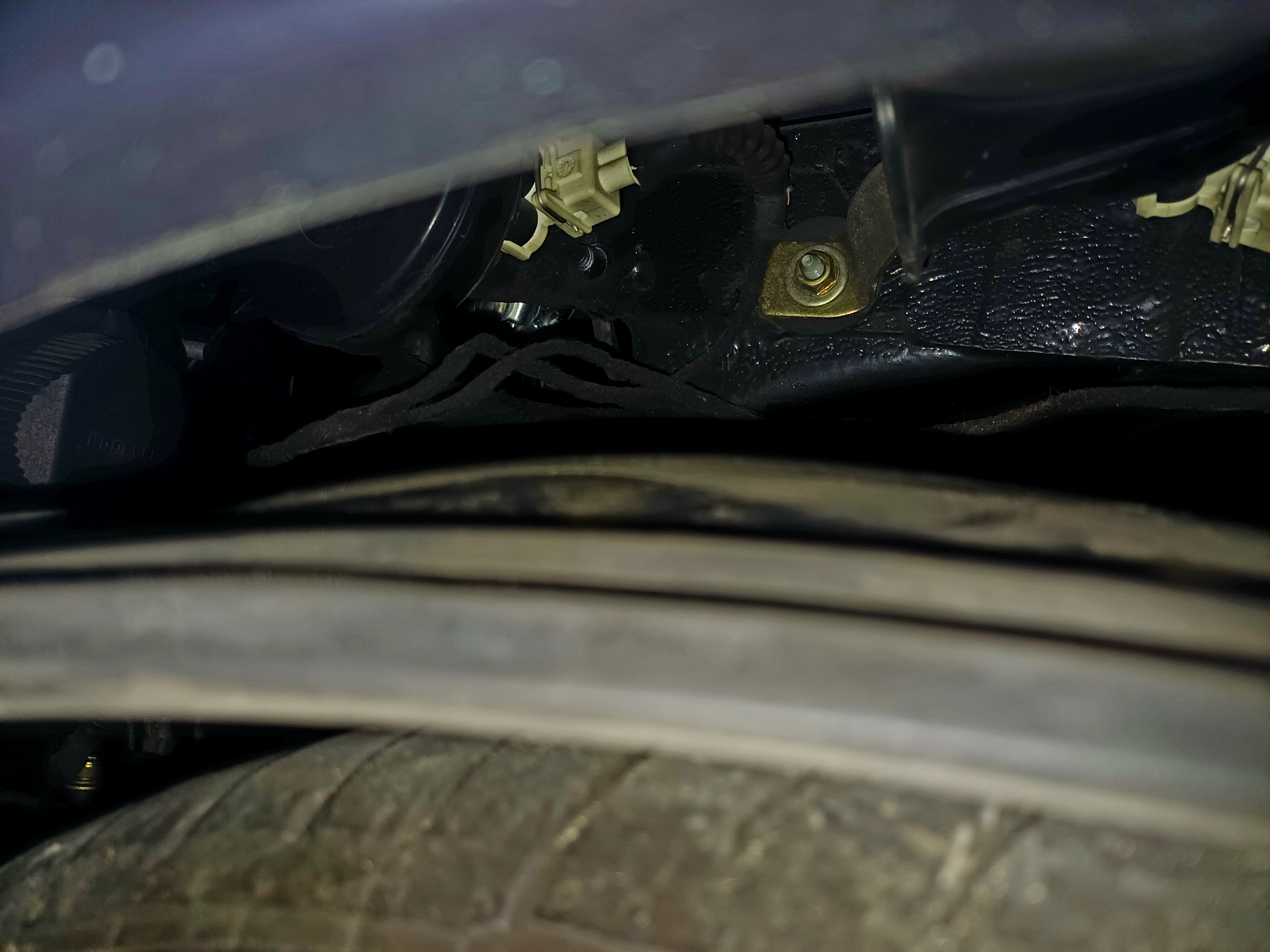

Le systeme est logé dans l'arriere du passage de roue avant gauche donc on demonte le passage de roue
3 durites arrivent au filtre et la valve est enrobe dans de la mousse
On enleve les durites du filtre et les 2 vis de support zingué sur la photo

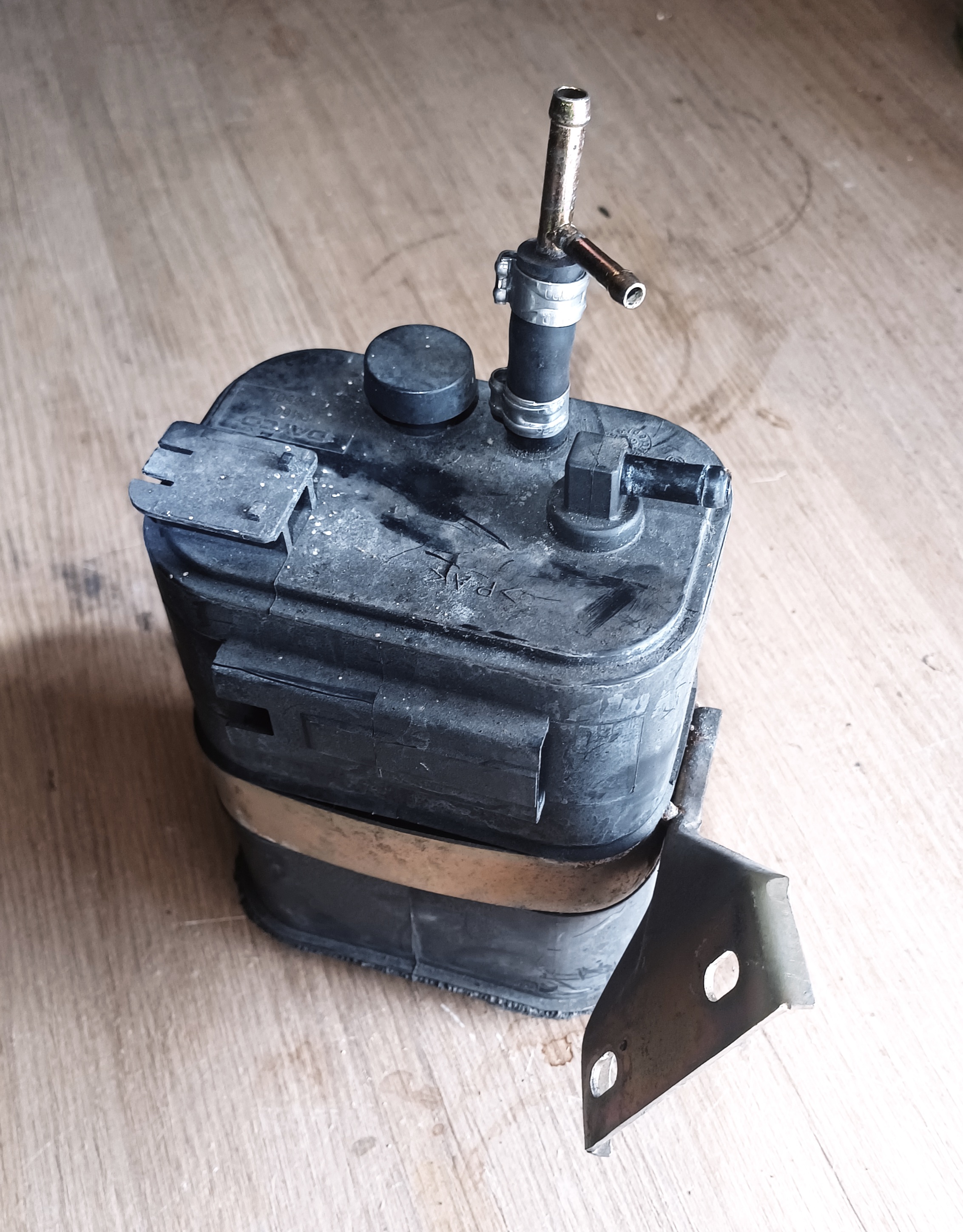

Filtre demonté

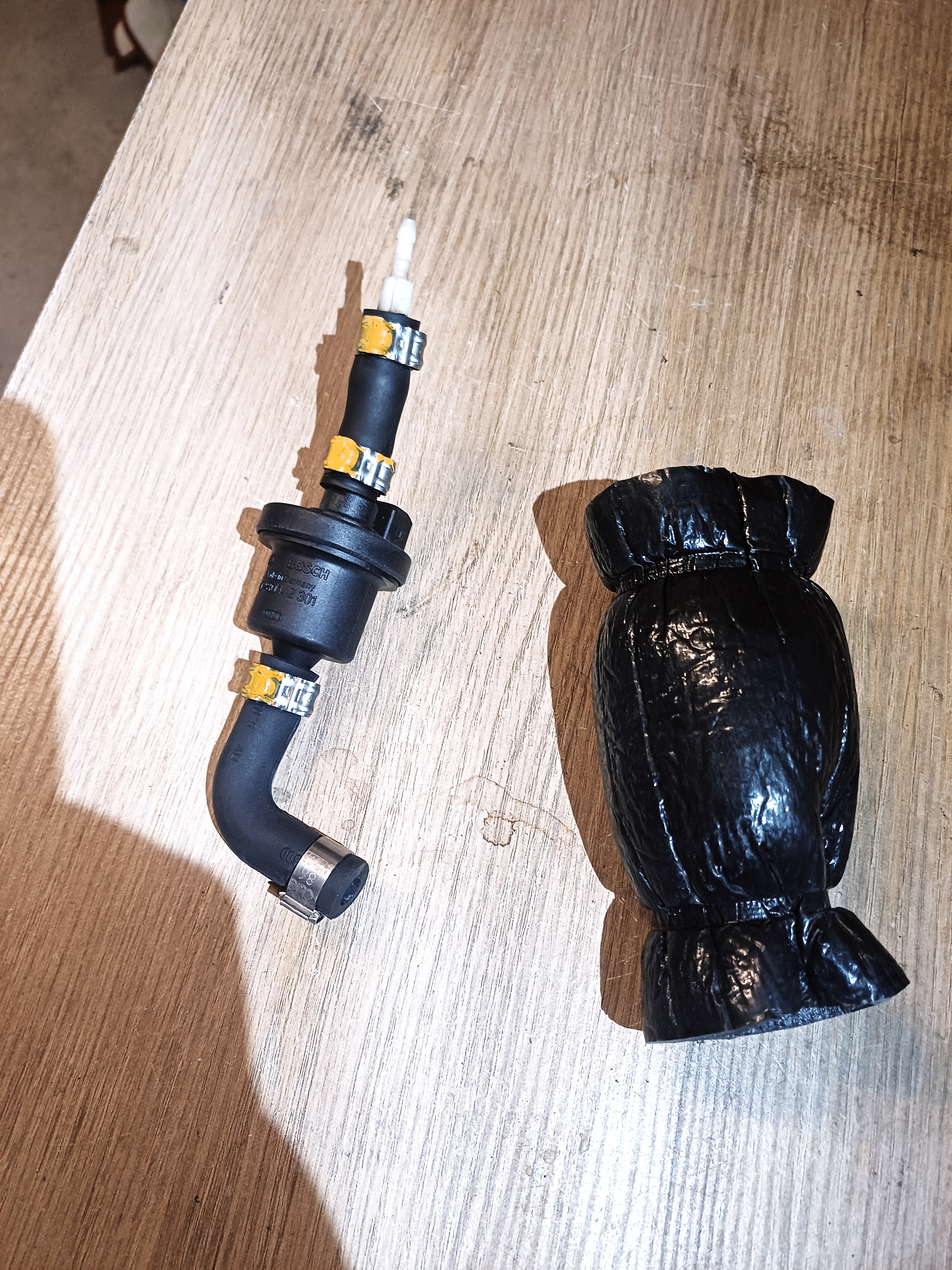

On demonte la valve de canister ensuite
La reference de la valve d'origine est une Bosch 0 230 142 301 (0230142301) dispo sur Amazon (26e)
Mais acheter chez Enzo Classic, la valve est une M&D 2680008A

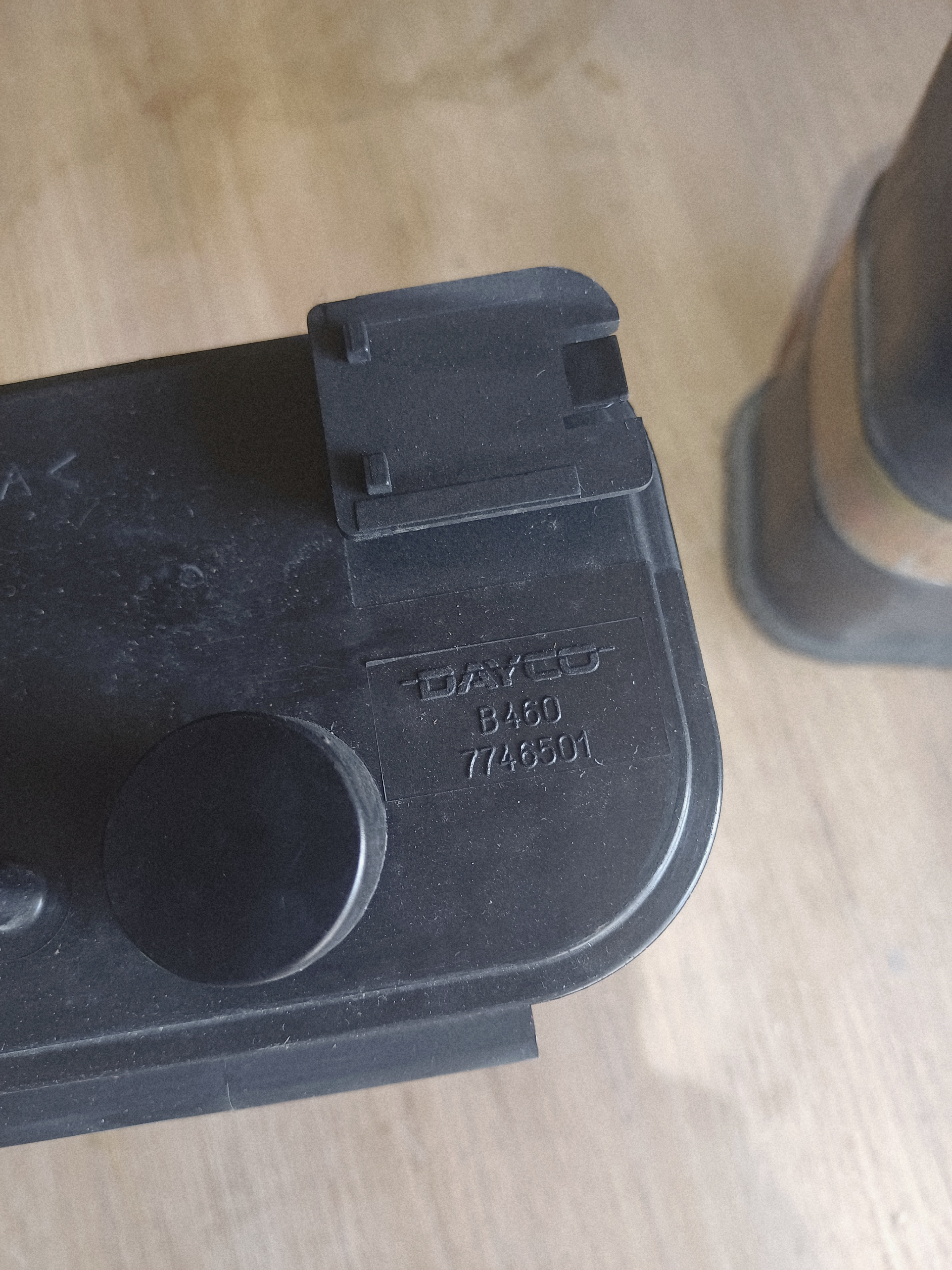

J'ai perdu la photo du filtre d'origine mais je referais une photo ce soir

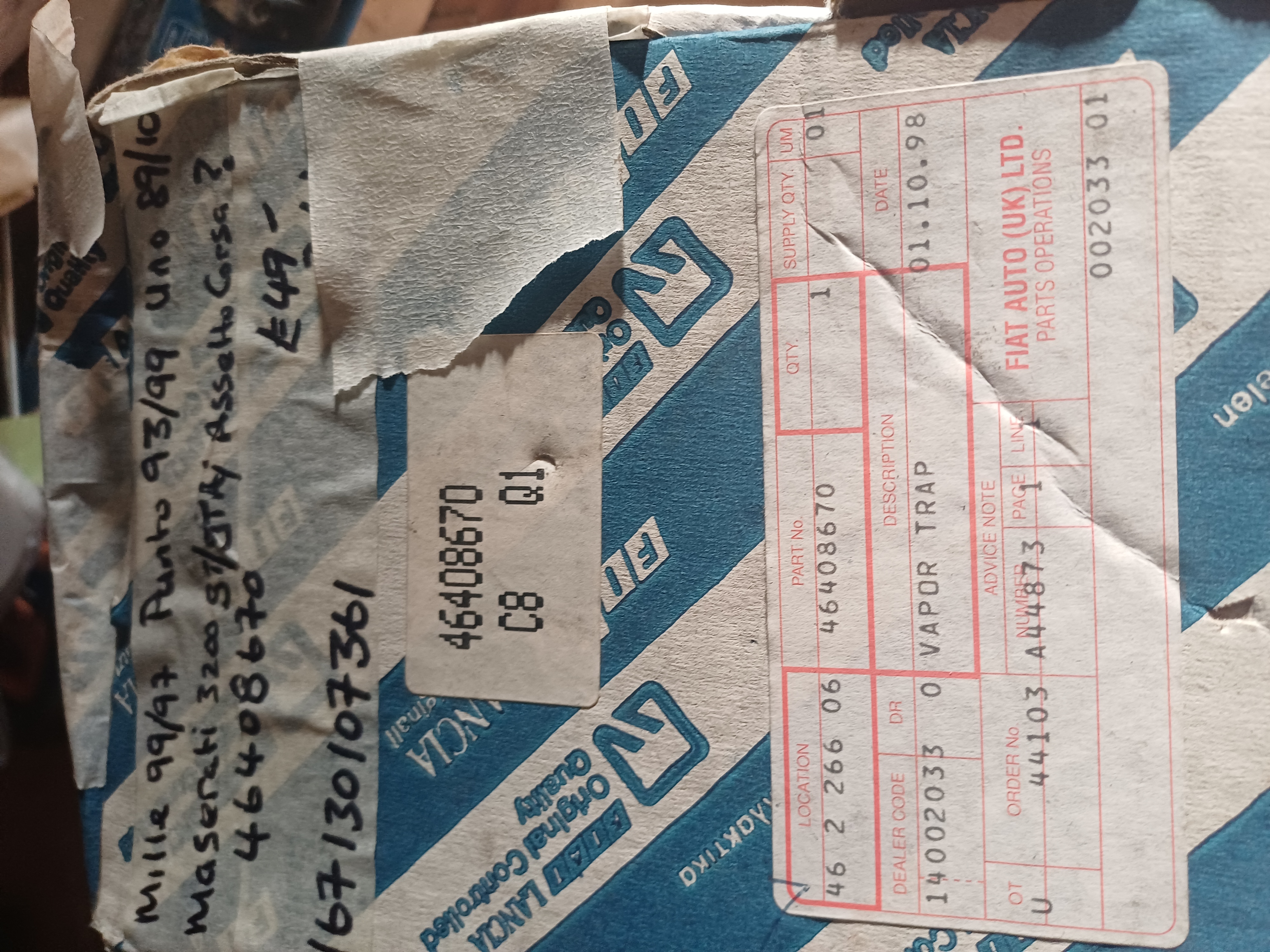

Filtre remplacer par celui ci, référence DAYCO B460 7746501 provenant d'un vieux stock sur ebay
Reference Fiat 46408670
J'ai envoyé un mail a DAYCO pour savoir s'il faisait encore cette réf ou s'il connaissait le fournisseur que la faisait mais je pense ne pas avoir de réponse.

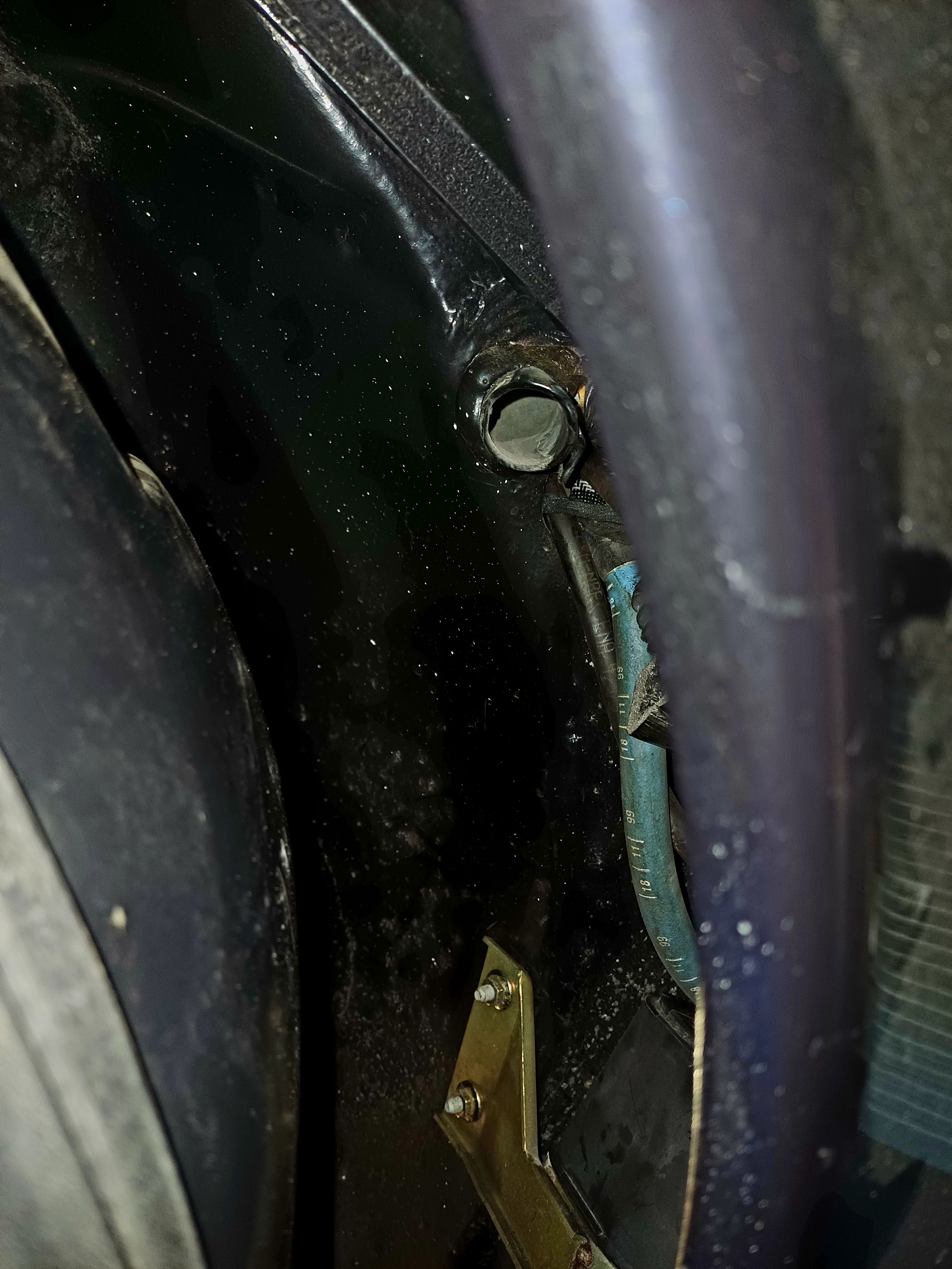

Petite photo de la sortie d'evacuation d'eau je pense
Et des 2 klasons

Et surtout ça nous permet de voir que la pièce est montée d'origine sur les fiat uno, cinquecento etc...
ref 7746501 ou 46525242
https://www.ebay.fr/itm/226255799706
https://www.ebay.it/itm/404794941787?_s ... ondition=3
