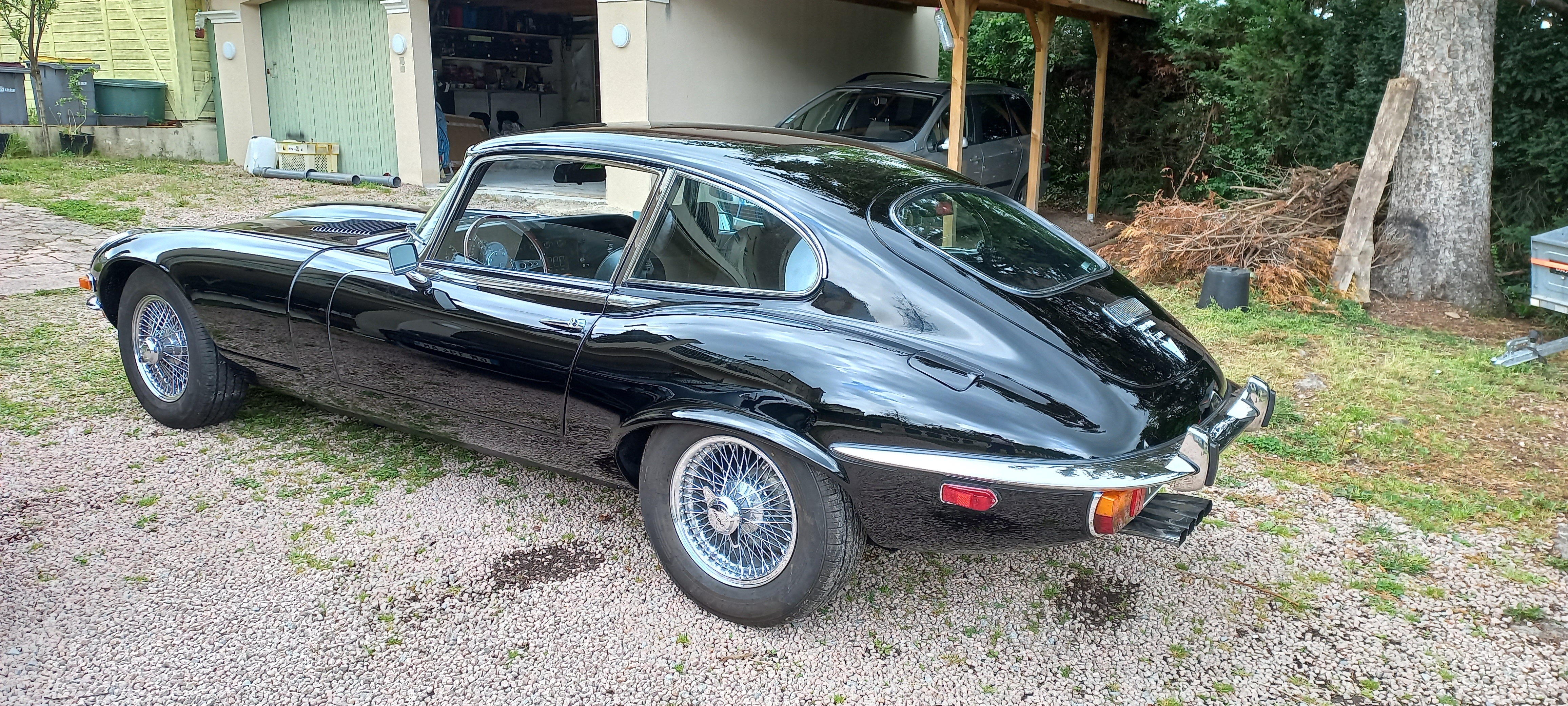

J'ai pratiqué de même avec ma jaguar type E S3 V12 de 1971, il m'a fallut 2 ans de travail. Pour l'iNDY je pense recevoir sous peu les nouveaux pistons, les culasse seront prêtes début janvier et aussi recevoir dans le même timing le commodo que j'ai trouvé.

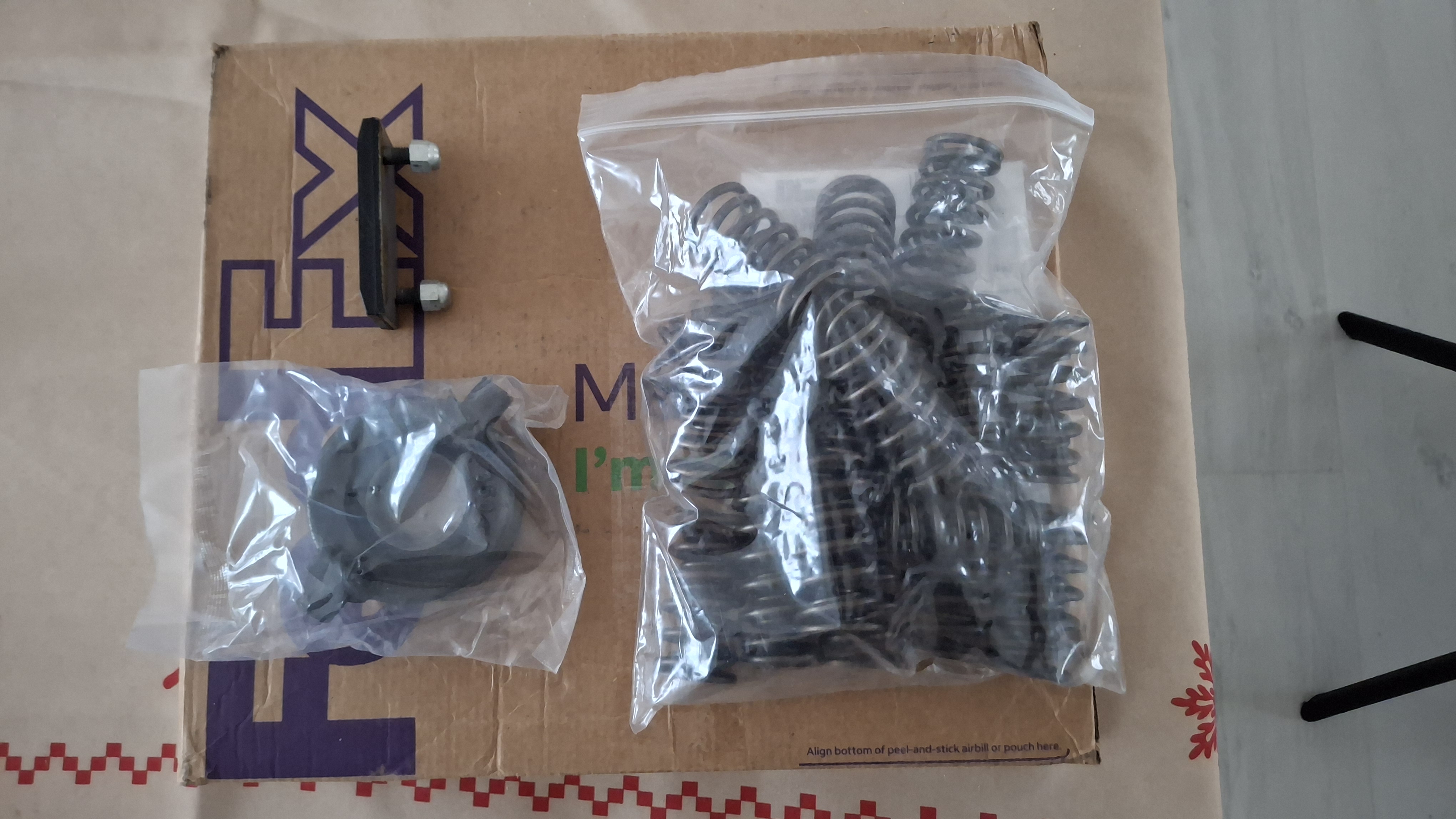

Je viens de recevoir les pièces commandées cher MIE Corporation, ressorts de soupapes, guide chaine, butée d'embrayage et tendeur de chaine.
Après mesures, pour comparer les anciens ressorts et les nouveaux, j'ai constaté que les anciens ressorts se sont avachis de 3 mm.
