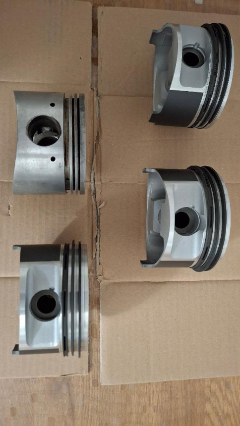

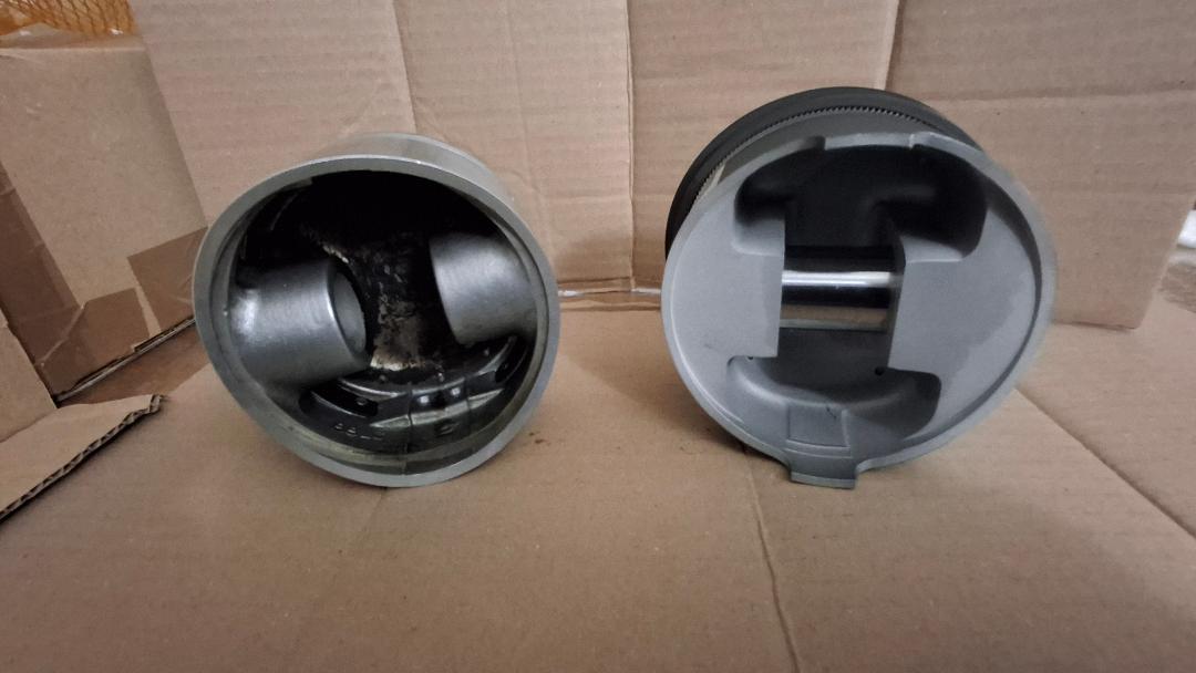

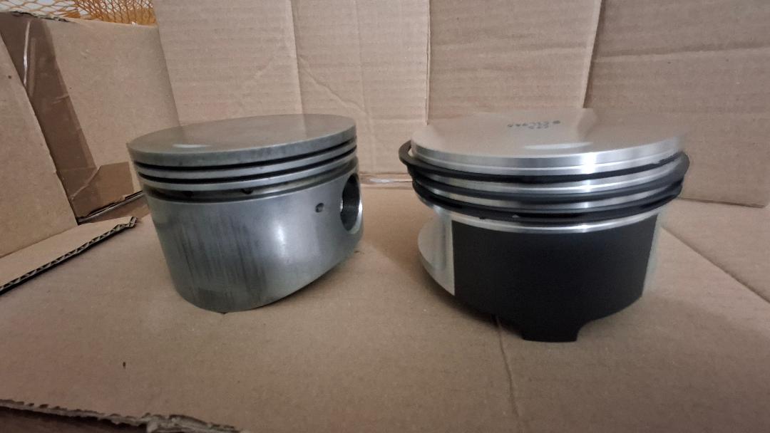

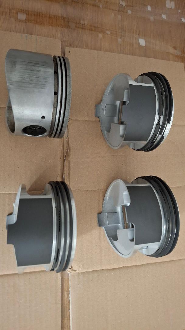

Bonsoir.
Juste un petit message pour vous présenter les pistons reçus ce jour de CPS. Belle fabrication et belle surprise car avec l'axe, circlips et segments ils font exactement le même poids que les originaux. Ceci m'évite donc un équilibrage du vilebrequin, compliqué et couteux.
Ils ont un design moderne et son moins haut et ont également moins de surface en frotement avec la chemise. Ils sont également pourvus des trous nécessaires au niveau des segments racleur pour la parfaite lubrification de la chemise.
A bientôt.
A bientôt.

Re: Restauration de ma Maserati Indy
Bonne pioche!
Belles pieces
