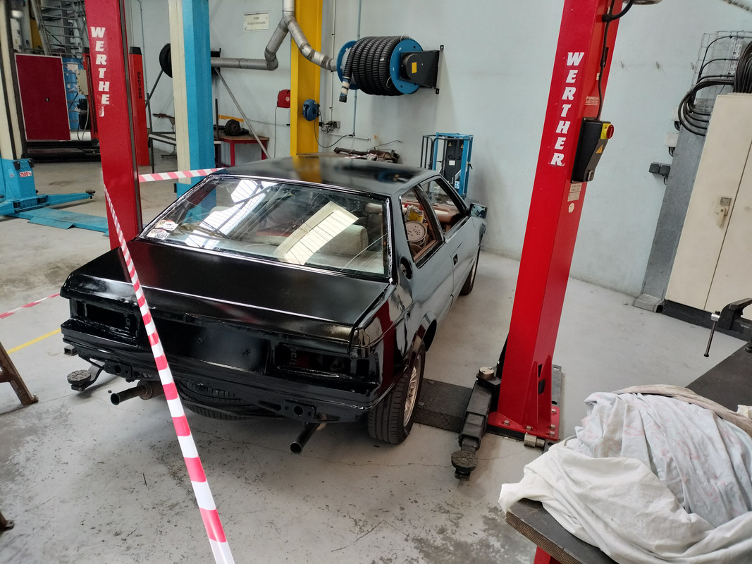

Publié : lun. 19 juin 2023 21:50
par damien78
Bon ça avance, peiturage aujourd'hui ! Après c'est pas top, j'avais la peinture depuis des années et elle était plus présentable... Ça fait plus beau en attendant la nouvelle robe!!!
Donc ça sera remonter pour la semaine prochaine !!
A+
Damien

Publié : mar. 20 juin 2023 22:35
par damien78
La noire, l'autre a les ailes avant coupées et un bas de caisse pas fini d'être soudé...
Bon j'ai merdé dans la peinture.... Sinon ça serait pas moi!! La peinture avait au moins 5 ans, et la dilution donner à l'époque 4/1/1... Et il fallait 4/2/2... Grosse peau d'orange et quand j'ai modifié la dilution... Bah j'ai fait des coulures...
Donc du boulot de fait mais une finition à la Damien....
C'est comme ça !
A+
Damien

Publié : mer. 21 juin 2023 17:59
par damien78
Non je vais voir demain pour faire un poli lustré, mais pas sur que j'ai le temps de tout faire d'ici la semaine prochaine...
