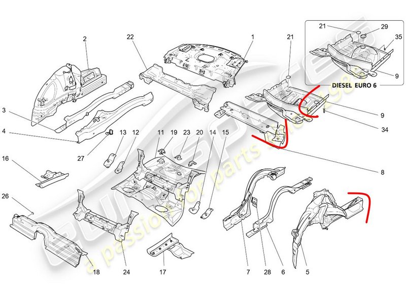

il faut de toute façon remplacer la face arrière , elle a reculée de plus de 5 cmPhilDW a écrit :Si le plancher du coffre est déformé, il faudra probablement enlever la face arrière pour tirer et redresser le plancher et ensuite ressouder une nouvelle face arrière, mais ce n'est pas encore une opération trop grave.
les éléments déformés AMHA
Il faut tenir compte de l'impact d'un 4x4 Isuzu sur un véhicule à l'arrêt

Ce n'est pas le genre de réparation que l'expert obligera de présenter la voiture réparée au contrôle technique.
Ce n'est pas un déclassement technique à moins qu'un longeron ne soit vraiment déformé sur une certaine longueur, mais cela ne semble pas être le cas.
Pour que ce soit un déclassement économique, il faudrait que le montant de la réparation dépasse la différence entre la valeur avant sinistre et la meilleure offre d'achat que recevra l'expert après un appel d'offre qui dure en général 2-3 semaines.
