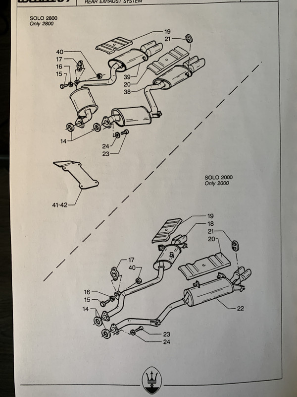

Oui pour la racing c est le même schéma que la 224. Un x et 2 silencieux à l AR. Mais sur la mienne je pense qu ils ont été refait en inox car il sont nickels alors qu ils étaient réputés très fragiles d origine.

Celui que tu montres pour les 222 4v c'est l'echappement de toutes les 2.8 cata, 18 ou 24v, sauf les Ghibli tardives qui je crois ont le meme que sur les QP4.
Sur les non cata il y a deux echappements independants, un par banc.
