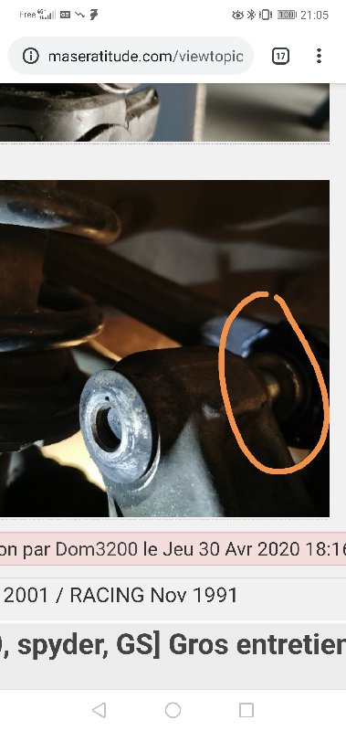

Bon alors :
- j ai bien la même lampe kamper (elle est même tunee avec un bouton de fender oui monsieur :lol: en ) donc 1 bon point
- j ai réfléchi plusieurs fois et normalement je force bien dans le bon sens. Tu as raison de le rappeler car ça m est déjà arrivé en effet. Je ré réfléchirai demain mais je me suis fait 100 fois le schema dans ma tête et normalement c est bon
- il y a bien une prise de 27 sur les rotules pas besoin de griffe. Pratique mais même avec la clé bloquée au sol et en forçant comme un bourinde l autre côté ben ça ne vient pas (pour le bas)
- Gemini : te souviens tu dans quel sens sont les filet en bas : il y a un petit côté et un gros. J ai le gros côté biellette et je crains que ça ne soit pas le bon sens car d ailleurs la biellette travaille sur un bout de filet ce qui ne fait aucimun sens...

Concernant le goujon inférieur (pareil pour le supérieur d'ailleurs) le long filet est celui sur lequel tu viens mettre les deux écrous.
Donc le tien est dans le bon sens.
Pour enlever le goujon, c'est dans le sens antihoraire, comme pour dévisser l'écrou donc.

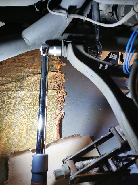

Plan c, le chauffage ne donnait rien et marre de me casser le dos.
Comme ça il fera moins le malin comme dirait Joeley haha. Plein de place pour faire le job. Tout ça pour un bout de plastoc :roll:
Le tringle tient avec 2x22 côté fourchettes. Bien compter les shims (rondelles ouvertes rentrées en force pour caler les silent blocs).

par joeley
Ah oui !, ça l'a calmé... ;)

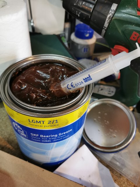

Et voilà de 1 :lol: pour mettre les collier, en tournant comme en vissant ça se met en place.
Petite astuce pour recharger en graisse quand on a rentré le bas et avant de mettre le haut du cache dans sa gorge..
Je pense que les caches maserati aiment la graisse. Une fois bien graissésndes 2 côtés ils deviennent plus malléables et faciles à manipuler ;)
