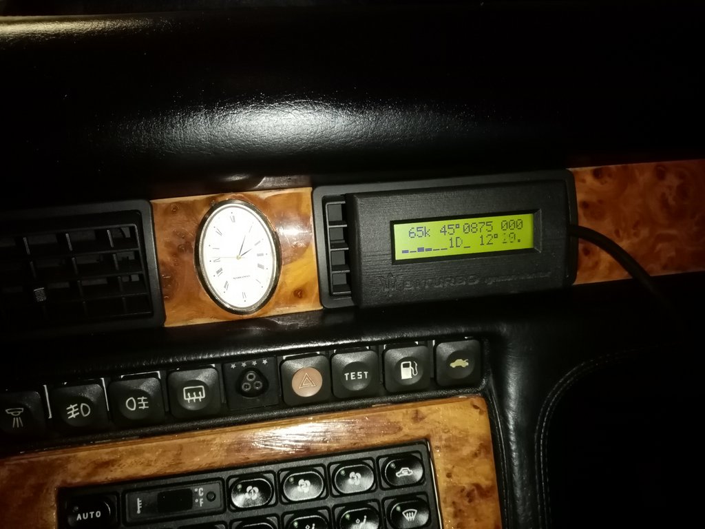

la nouvelle baf fonctionne, le jus alimente le compteur et désormais le boîtier de M. Alpa,
affichage avant démarrage 98k indiquant la pression dans l'admission et code erreur 000, déjà une petite victoire.

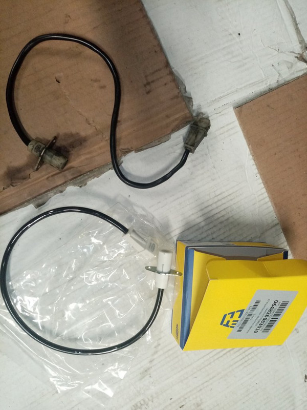

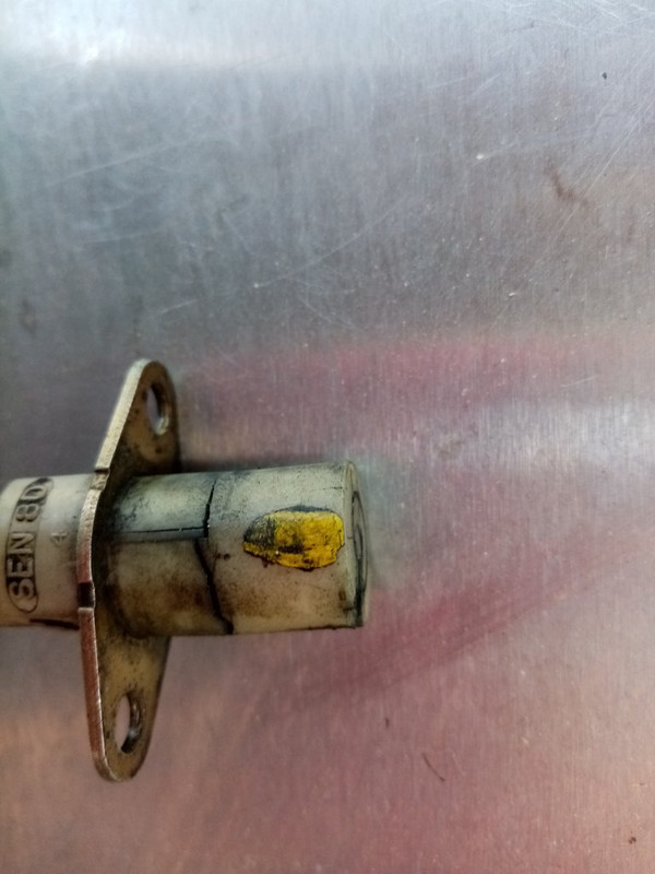

:Maze à tutti,
pas la peine de tester plus que ça le capteur est fendu..

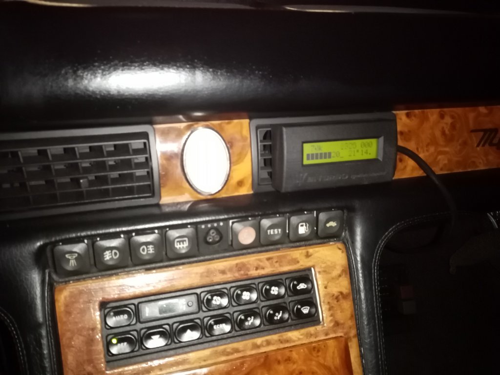

Après quelques essais toujours le même problème code 304...mauvaise lecture de ma part j'avais positionné le capteur à 0,7cm.... :shock:, repositionne ment autour de 1mm et....
Image, la ligne 123456, lespssiiicht, vraaoum, whaouh et une fumée assorti d'une odeur de caoutchouc, je coupe tout..j'ai une pâte inférieure de l'alternateur qui est fendu, je détends et régle mieux la tension..
Et ça redémarre nickel, je laisse tourner, le régime oscille entre900 et 1400 et se stabilise rapidement autour des 850trm
Image,
Pas mal de fumée sort de chaque côté des turbos, première étape vraiment très très content, en plus le jour de mon anniv super cadeau :mrgreen: destiné on était toi et moi destiné... :lol:

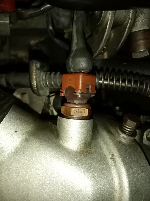

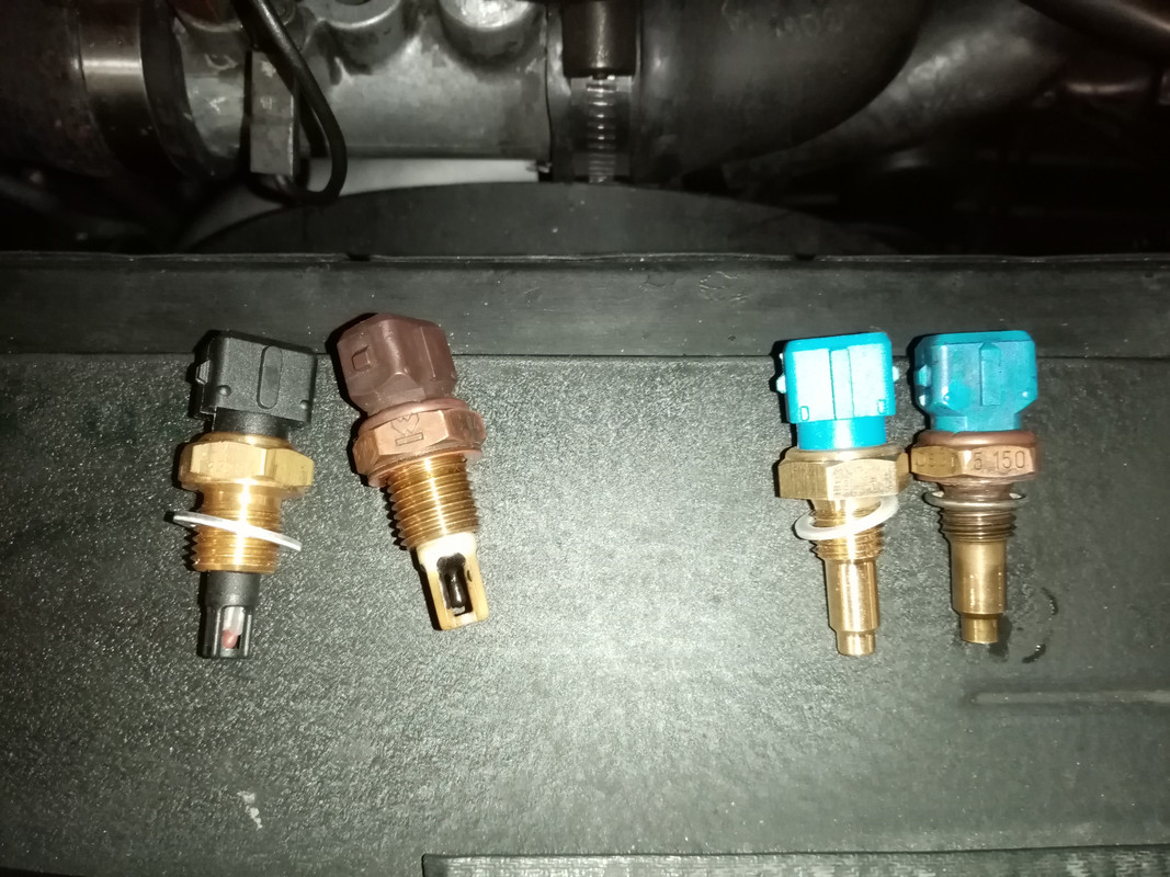

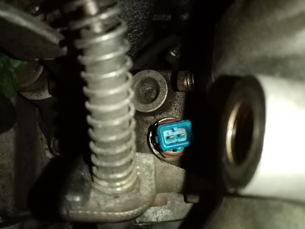

les photos rendent pas mal mais la remise en état ne fait que commencer. J'ai commandé les capteur de température d'air et d'eau pour régler j'espère l'oscillation du ralenti à froid..

En L'état le moteur a redémarre, a froid durant 3 MN oscillations du ralenti entre 900 et 1400+forte odeur essence,
à température le moteur tourne rond, j'ai remplacé les sondes eau et air
résultat, idem, je demonte les bougies et la :shock: elle sont charbon(neuve après 3 démarrage)
je vais orienter mes recherches sur le mélange air/essence...
A+ frank
