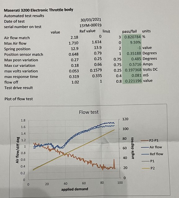

Boîtier de David Shanks reçu ce jours , emballage soigné notice d’installation à l’image du potentiomètre d’accélérateur.
Un tableau de mesure correspondant au boîtier fourni avec, ainsi que le joint neuf.
