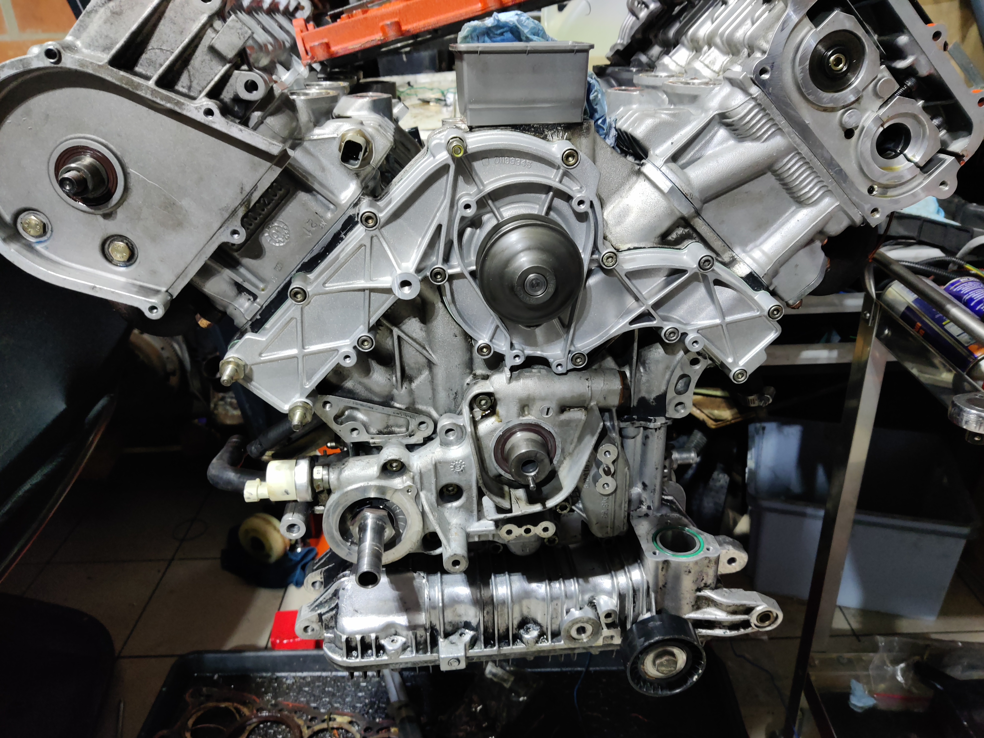

Ensuite on passe à la pompe à huile.
Il faut d'abord glisser la roue dentée autour de l'extrémité du vilebrequin, en orientant les dents correctement, une dent sous le détrompeur.
Ensuite, on place l'autre roue dentée dans la pompe, en veillant à ce que sous le trou pour le détrompeur, on retrouve un creux.
Bien entendu, ici aussi tous les joints sont neufs.
Et enfin, c'est sensé s'emboiter parfaitement (pour autant que tout soit aligné correctement).
Une fois l'ensemble pompe à huile et à eau en place, on peut remettre les deux plaques qui séparent la courroie de la pompe à eau (notez qu'à droite, il manque encore un bout, mais c'est parce que je n'avais pas encore remis les pastilles, donc pas l'AAC non plus lorsque j'ai fait ça).
Aussi, remise en place de la roue dentée sur l'extrémité du vilebrequin. J'ai suivi à la lettre les consignes du manuel, aller dans la cuisine, mettre la roue dentée sur la plaque de cuisson pour la monter à 250° (quand même).
Visser deux longues vis pour pouvoir la manipuler et l'insérer encore chaude et dilatée.
La refroidir directement au compresseur pour ne pas faire fondre le joint du vilo une fois en place.
Ca rentre tout seul, enfin presque. ;) Le plus dur étant ici aussi d'aligner le détrompeur.

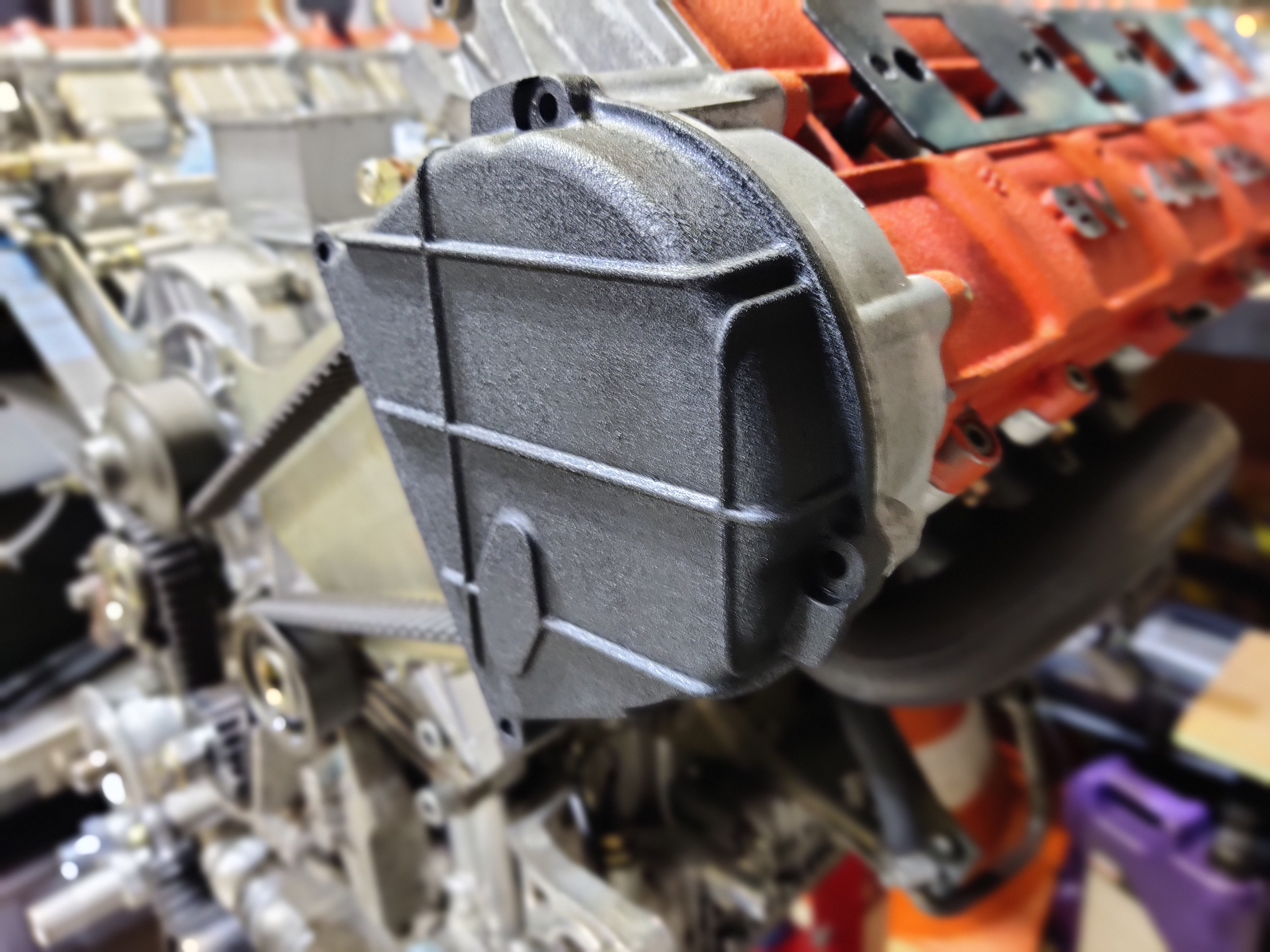

Remise en place des caches poulies d'AAC. JE n'ai pas pu m'empêcher de mettre un petit coup de bombe peinture wrinckle, c'est quand même vachement plus beau. :D

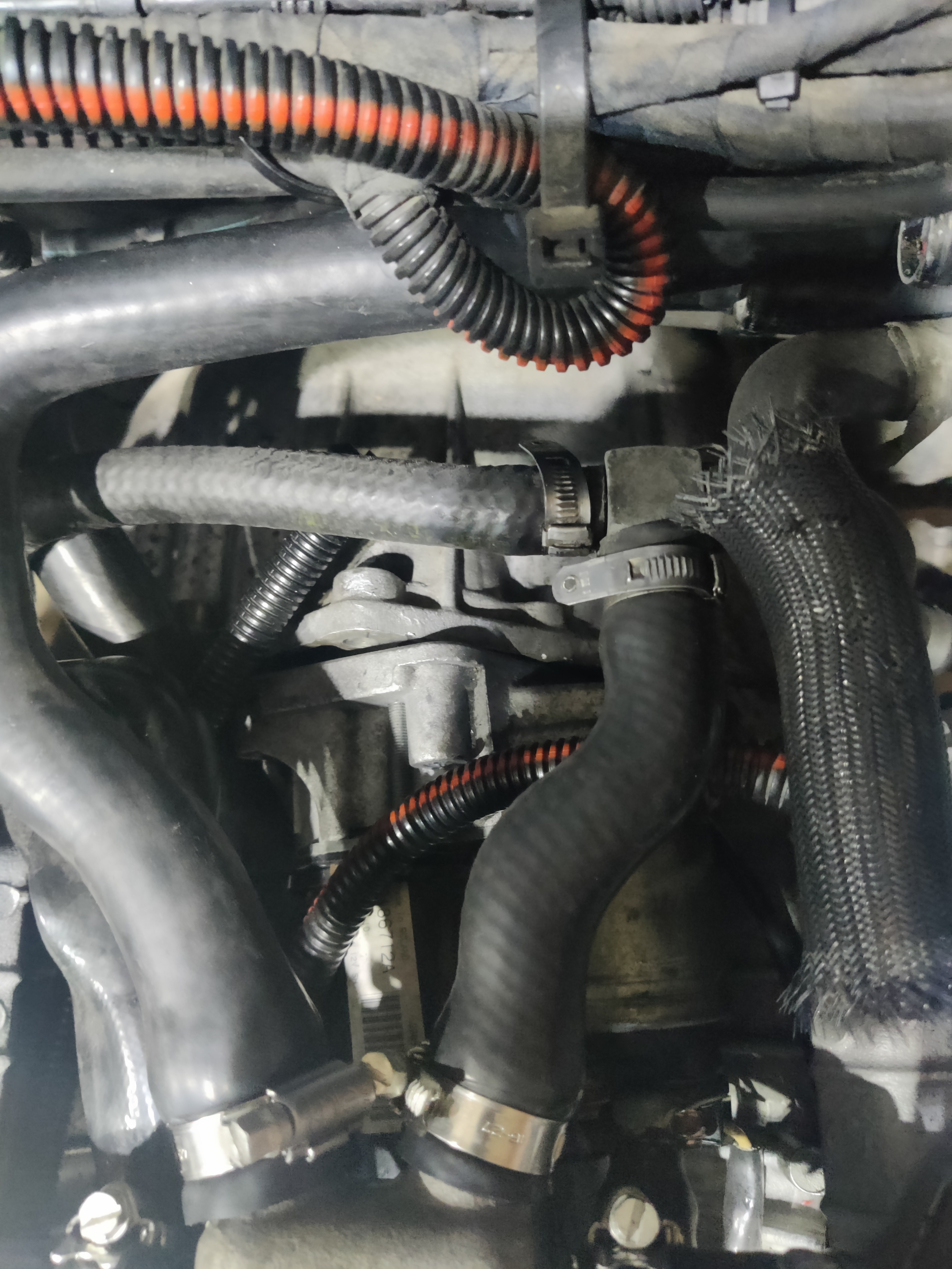

Il y a plein de tube en tout genre autour de ce moteur. Certains sont encore en très bon état, d'autres beaucoup moins. Et on ne parle pas de l'état des gaines annelées. :evil:
J'ai donc fait quelques courses, pas mal de durites, de nouveaux colliers inox, et des gaines annelées en diverses tailles.
Ca ne coute pas grand chose, je ferai un tableau avec les coûts à l'occasion, mais ça finit bien et puis, c'est rassurant de partir sur du neuf.
Comme d'hab, les tuyaux de l'araignée ont du être remplacé.

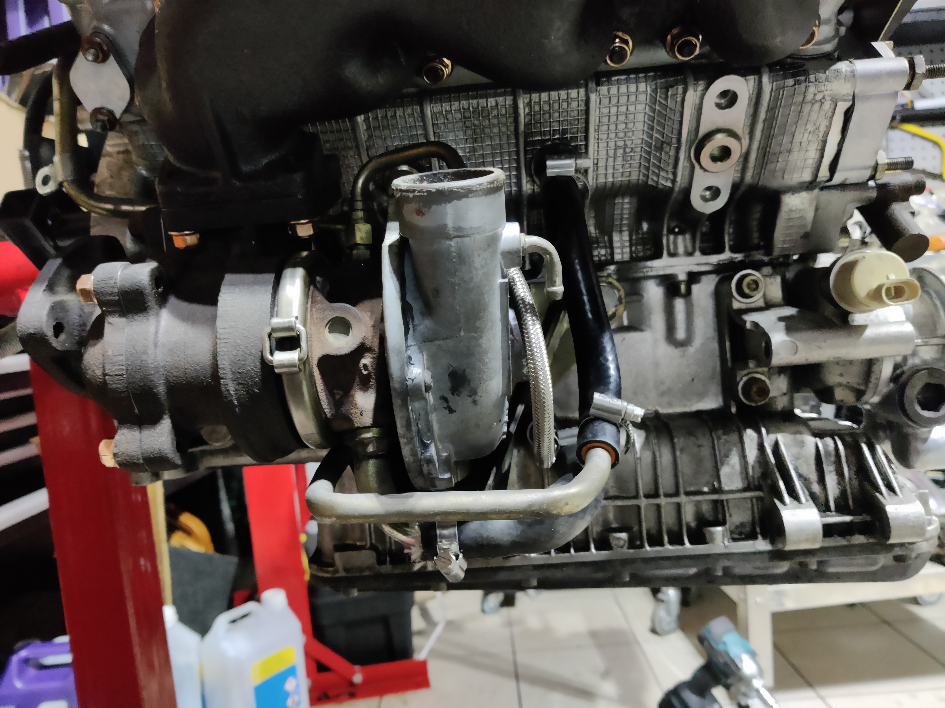

Reste plus qu'à fixer les turbos; je n'ai pas racheté de turbine (pour le moment) juste décidé de remplacer un des deux qui me semblaient en moyen état (mon moteur anglais pour pièce étant livré avec deux turbo en bon état).
Il sera encore temps de commander l'upgrade turbo quand on sera certain que la voiture tourne bien.
Quelques durites et cables à faire passer, et ensuite on pourra remettre le moteur à sa place.

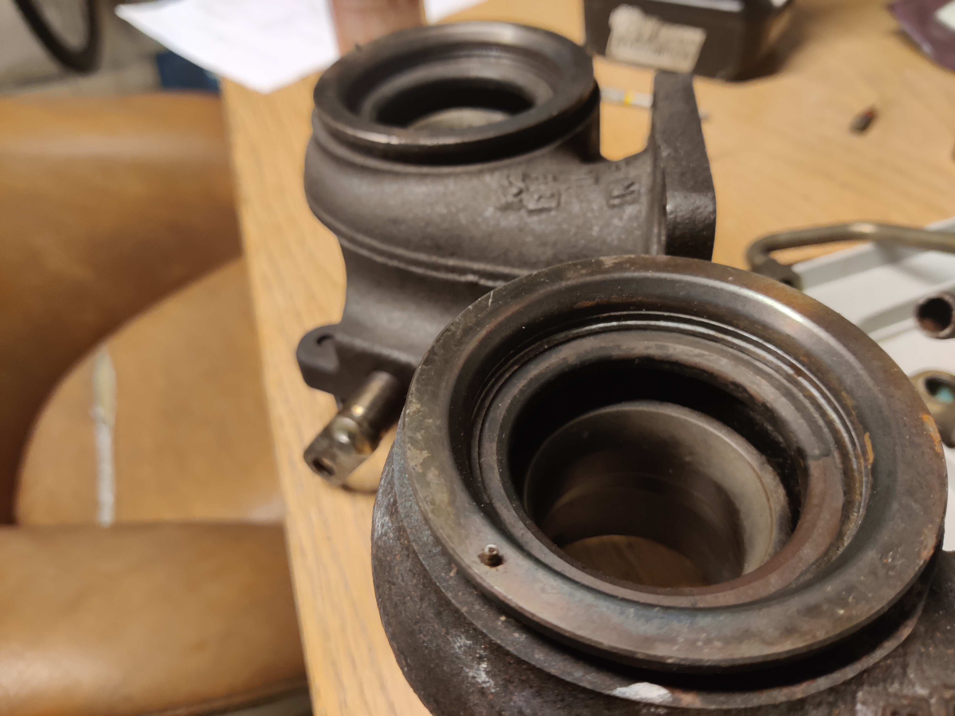

1. Démontage complet et remise en état des turbos.
J'ai été sage finalement, je n'ai pas commandé la turbine australienne (mais si je n'ai pas de mauvaises surprises au redémarrage, je me laisserai peut-être tenter quand même).
Un des deux turbos avait un jeu assez conséquent, je l'ai remplacé par celui de l'autre moteur.
J'ai tout démonté, pour exclure fissure ou autre soucis et nettoyage au mieux pour faciliter l'écoulement de l'air.
Vérification des waste gate, une avait un tarage (la force nécessaire pour actionner le ressort) vraiment inférieur aux autres, elle a été remplacée.
Nouveaux joints métals (il y en a quelques uns : pour le retour d'huile, la platine ...)
Remplacement des joints cuivrés au niveau des connecteurs banjo.
Nouvelles durites et nouveaux colliers aussi.
Et on termine par les écrous tout beaux. Un bijou. :D
Au final, la turbine tourne super bien, j'arrive même à le faire tourner en soufflant dessus. :mrgreen:

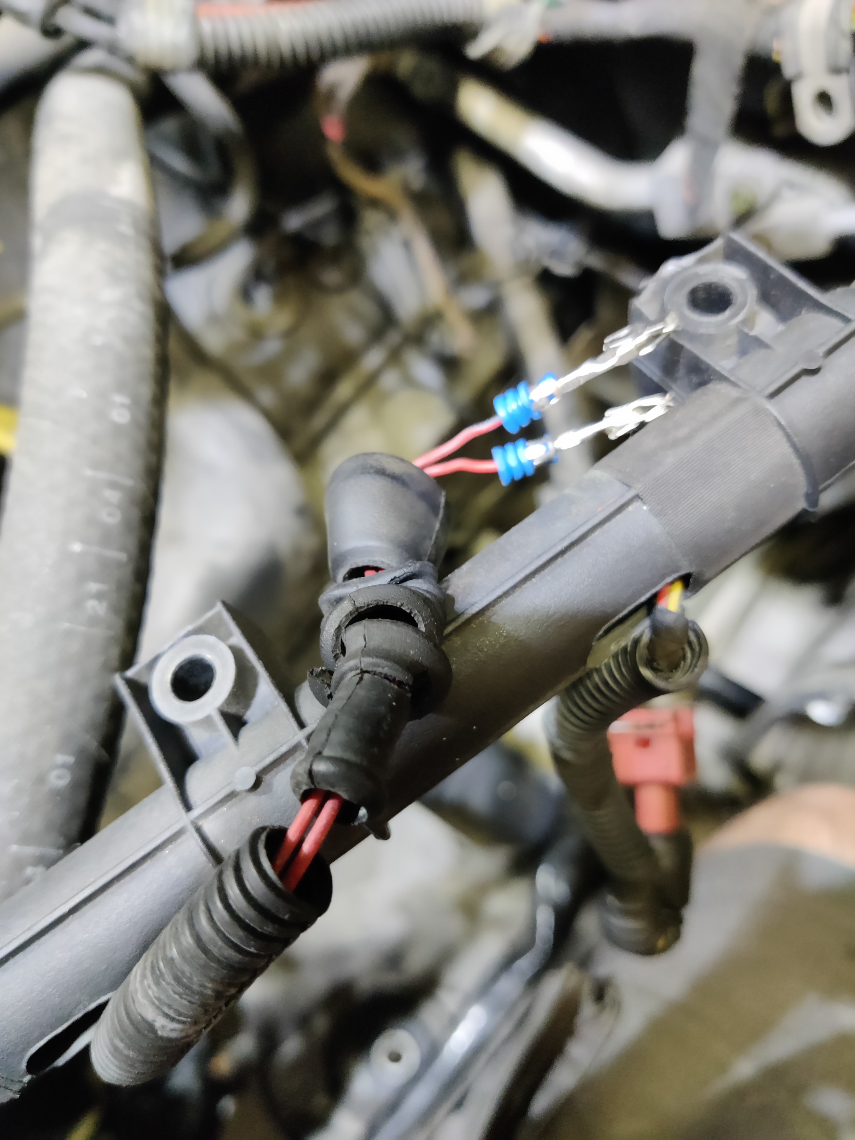

Comme souvent sur les japonaises (et probablement la majorité des 3200), les gaines annelées n'ont pas survécu à 20 ans d'agressions thermiques et chimiques.
Les manchons protégeants les divers connecteurs non plus.
En s'aidant du super tuto de Joeley :D (http://maseratitude.com/viewtopic.php?f=22&t=4695), remplacement de ces-dits manchons.
Ah, c'est mieux déjà.
On profite pour réparer tout ce qui peut l'être, un peu de gaine annelée par ici, un peu de ruban isolant coton par là, petit à petit, tout semble bien plus propre et plus solide.

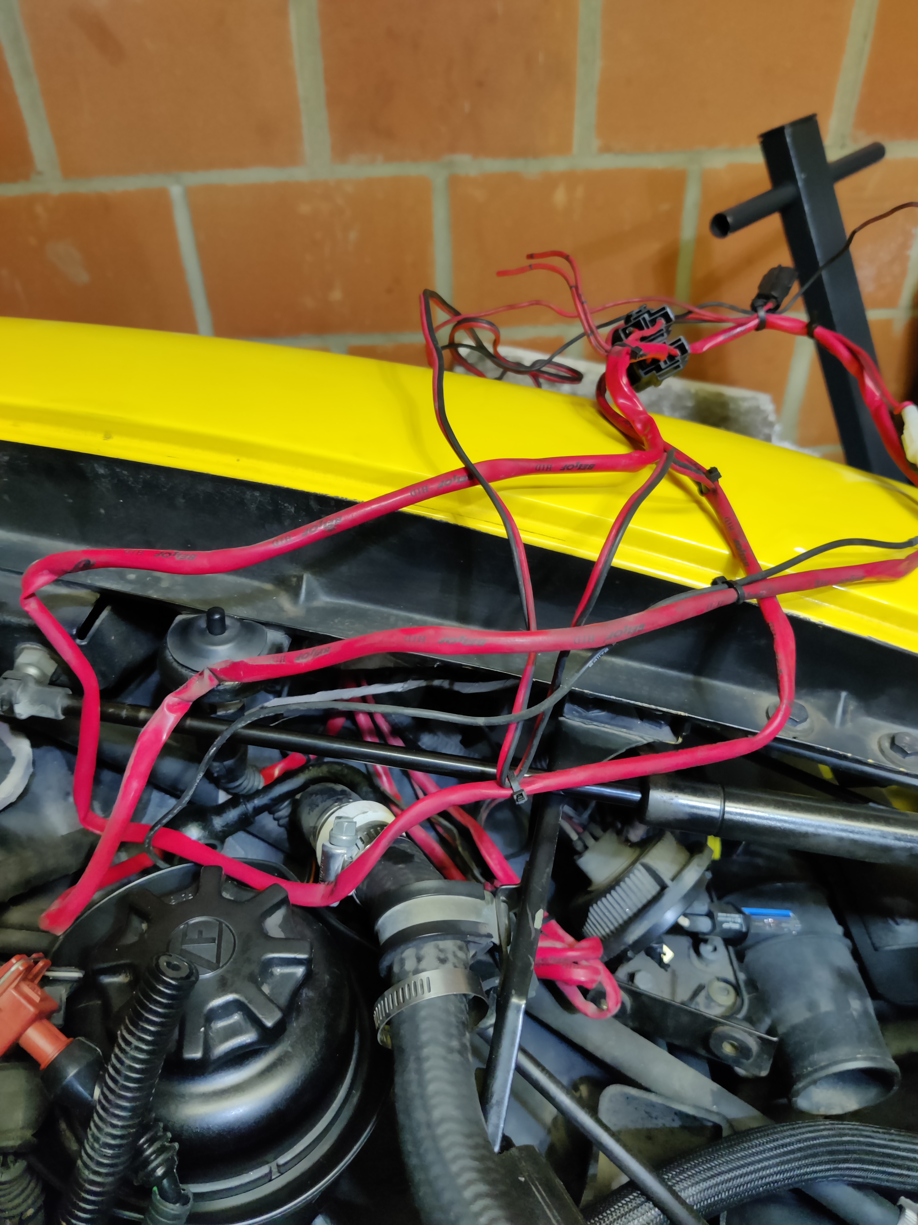

Quelques cables ne semblent pas d'origine. Et en y regardant de plus près, on constate que le proprio précédent a fait installer des xénons. :evil:
Hop, 3 mètres de cable rouge à enlever. Il faudra revoir la connectique du phare pour remettre des ampoules classiques.
Tant qu'on y est, on retire les phares, il va tout de même falloir passer le faisceau en LHD, et c'est tout de même vraiment plus facile assis confortablement.
Nettoyage au mieux de la baie moteur et petit coup de bombe contact sur toutes les fiches.
Ca ne mange pas de pain, et ça fera au final la différence.
Et voilà la baie moteur propre, les divers cables et connections en attente. Il n'y a plus qu'à.

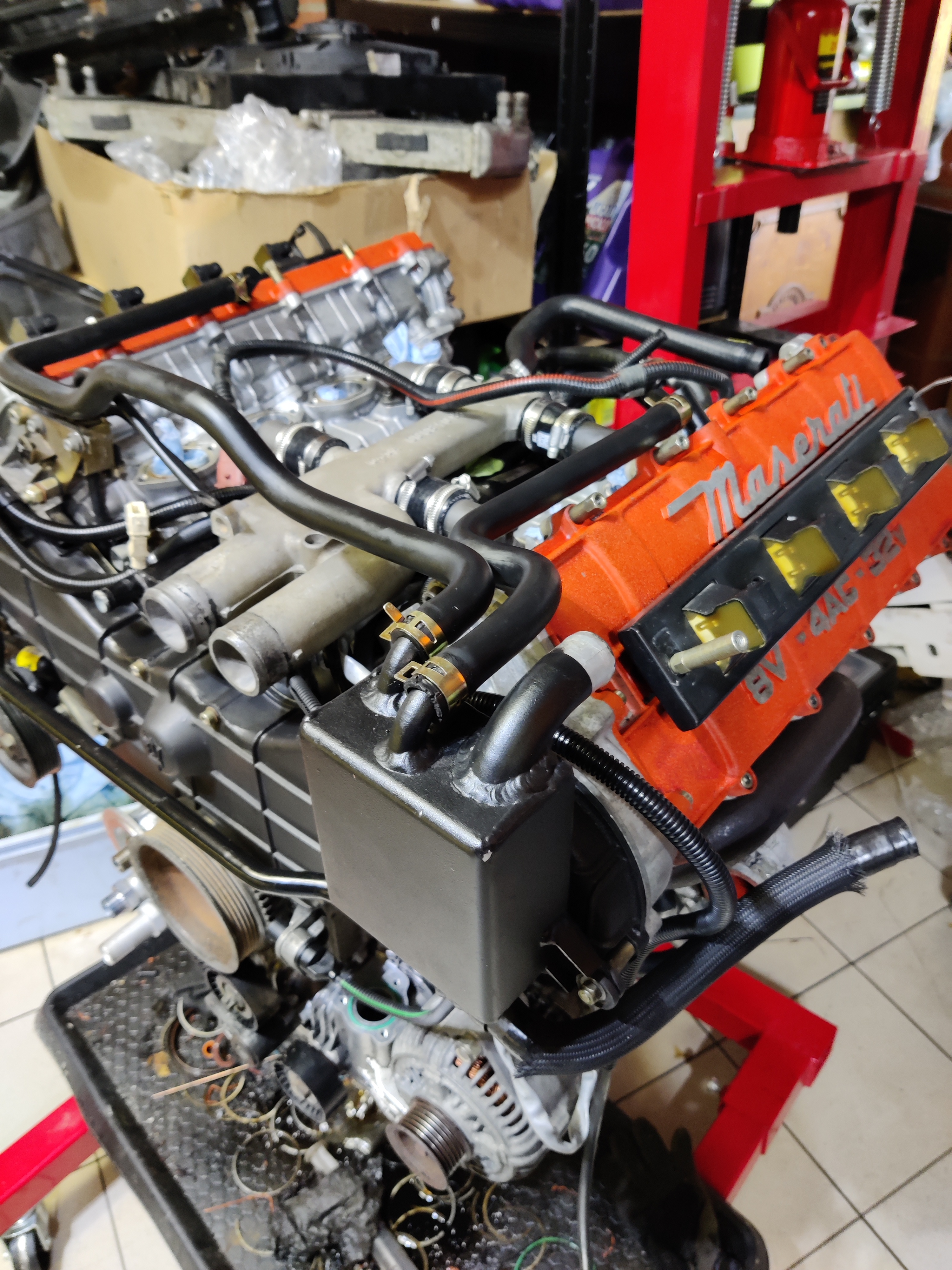

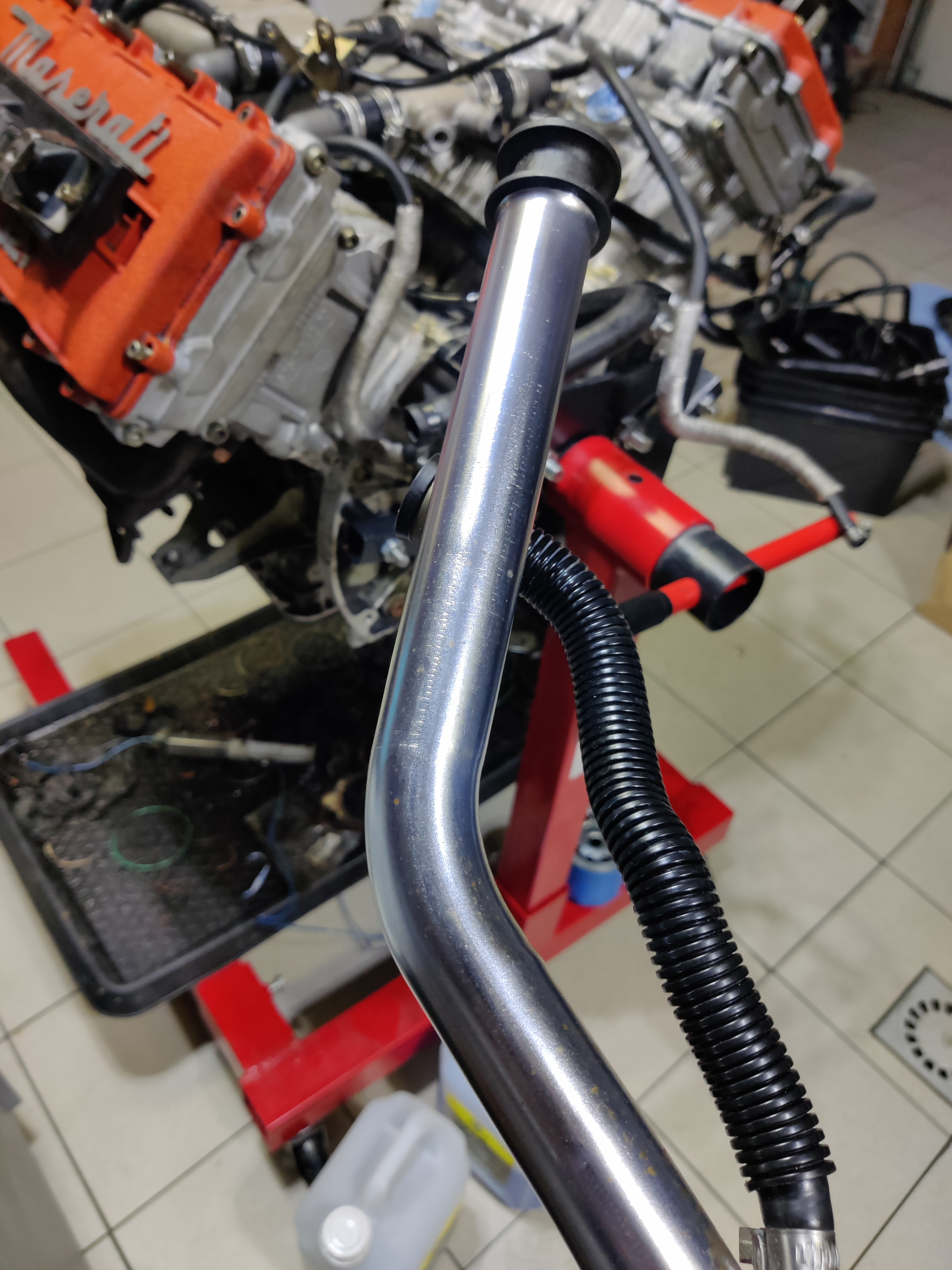

3. Dernières préparations moteur.
Retour au moteur donc pour les dernières préparations avant insertion.
Ici aussi, on remplace les diverses gaines qui n'ont pas survécu au temps.
Remise en place du cache courroie et du tube métal qui apporte le liquide de direction.
Et on tente de trouver par où passe telle ou telle durite.
Remise en place du récupérateur de vapeur d'huile et ses durites. Ici aussi, de nouveaux colliers tout beaux (ça ne sert à rien, il n'y a même pas de pression là, mais bon...)
Remplacement du capteur de vilebrequin, le nouveau joint à la base du tuyau de remplissage d'huile en vert.
Remise en place du tuyau de la jauge de niveau d'huile.
Et le moteur est enfin prêt à reprendre sa place. :D
