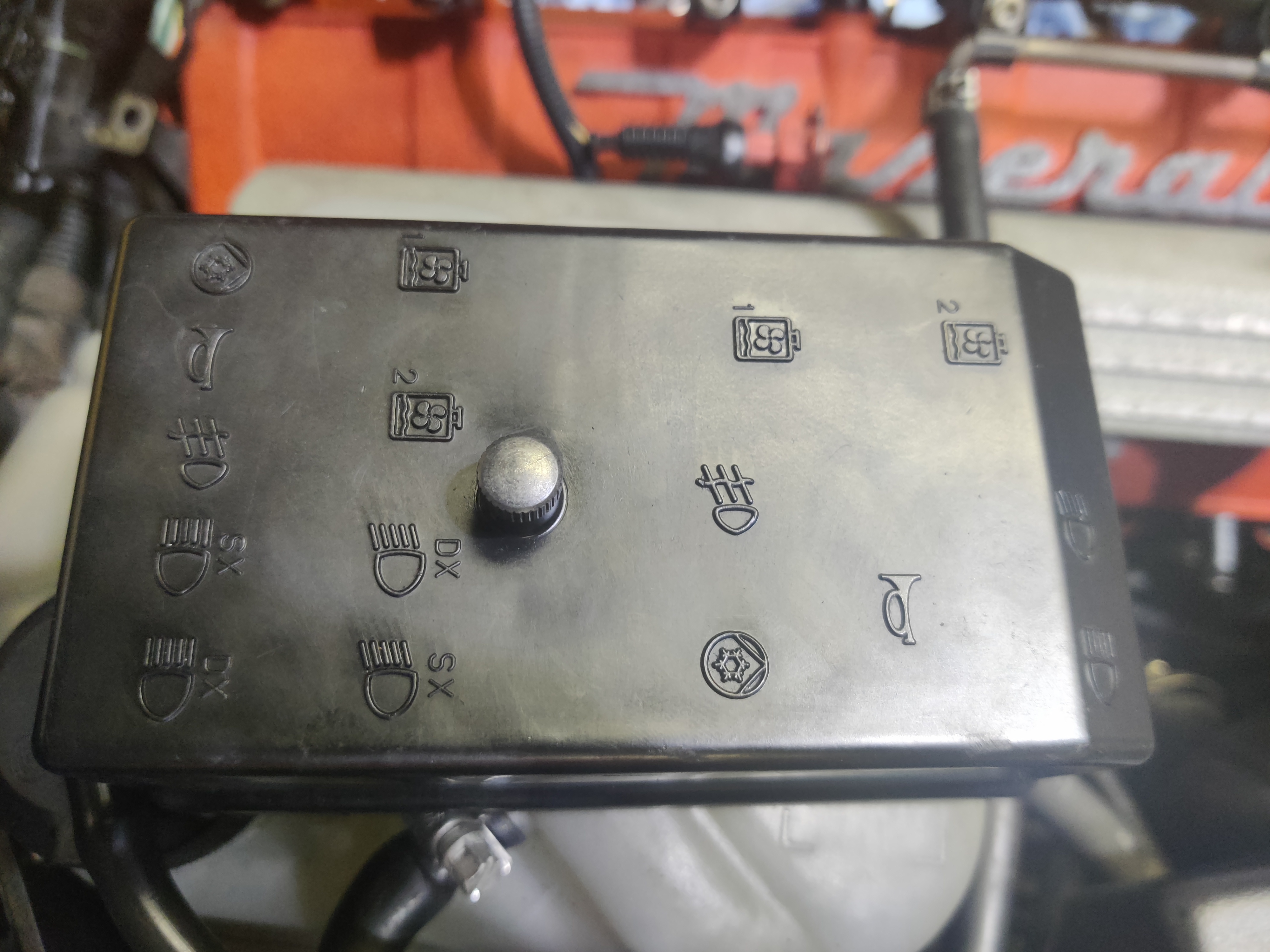

Lambda en place, c'est l'heure de vérité. :?
On est raisonnable, on va d'abord faire tourner le moteur sans essence, dire de faire monter la pression d'huile avant de le lancer.
Facile, il suffit d'enlever les fusibles des pompes essence, ou les relais, peu importe. Un coup d'oeil dans le manuel, on trouve le graphique correspondant, il s'agit de H et I (ou 8 et 7).

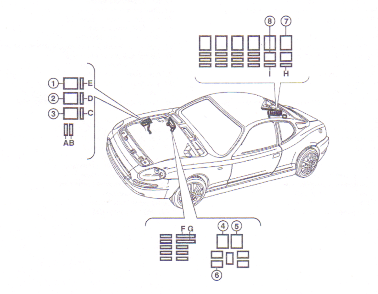

Voyons voir, lequel est-ce?
A ben non, c'est pas pareil. :?
Pas de remarque sur le relais qui est absent et remplacé par un cable aftermarket, une question à la fois :roll: .

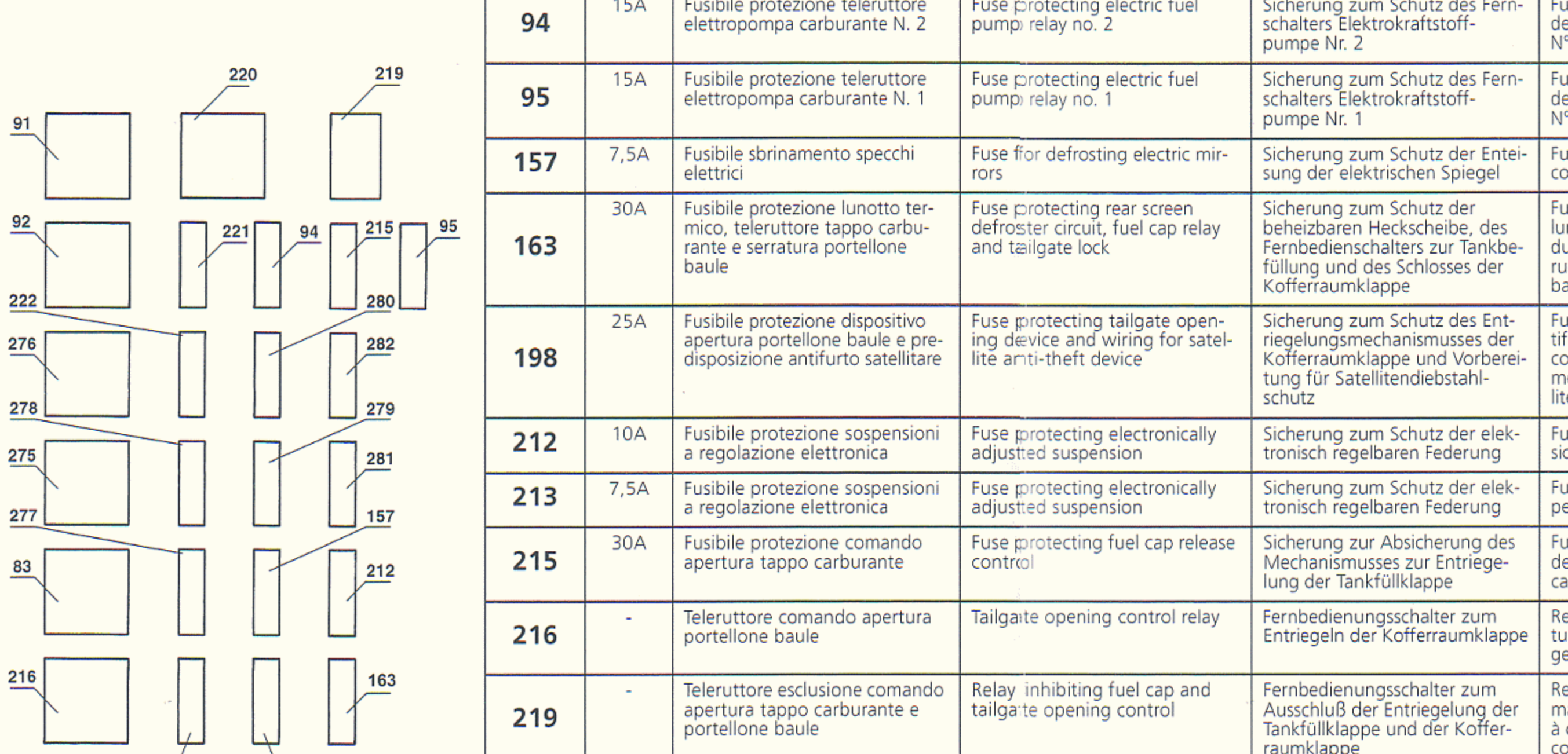

Voyons voir l'autre dans le folder 3200GT control unit.
C'est mieux, mais ça ne correspond toujours pas du tout à ce que j'ai dans le coffre. :mrgreen:
Bref, pas grâve, j'enlève les deux relais qui correspondent à la notice, on verra si on entend la pompe tourner.
