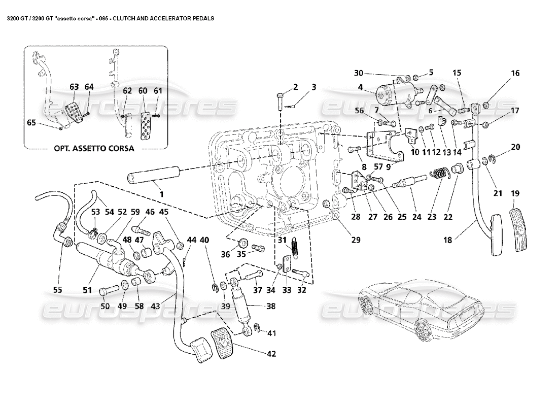

Suite aujourd'hui au garage Briago de notre comparse Abba.
Voici l'état, auquel je m'attendais, du silent bloc de l’émetteur d'embrayage.
J'en avais déjà acheté un peu après l’acquisition de floflo, mais jamais eu le temps/courage/moyen de le remplacer.
Et tout fonctionnait très bien donc il n'y avait pas urgence.
Lorsque j'ai déposé ma 3200 chez Abba j'avais tout pris sauf ça
Heureusement il en a toujours d'avance
Prévoyant et averti le garçon
C'était nécessaire depuis je dirais 1-2 mois car les vitesses (surtout 1 et 2) devenait un peu accrocheuses. Il y avait donc bien des signes de fatigue.

Quelle est la référence de cette pièce ?
Question de curiosité pour pouvoir la situer.
Re: 3200 gt de Cureghem
Publié : ven. 4 déc. 2020 13:08
par cureghem
pièce n° 58, réf 9532 (coût 2 euros, fdp: 6 fois plus
Publié : ven. 4 déc. 2020 13:15
par Uzy_Hoy
ok, je ne comprenais pas le lien avec les vitesses accrocheuses. Merci d'avoir éclairé ma lanterne
Publié : ven. 4 déc. 2020 13:45
par cureghem
Quand cette pièce est usée ou bouffée, du coup ça ne débraie pas autant que ça devrait, alors ça peut accrocher un peu.
C'est simplifié mais voilà.
Et c'est un grand classique sur 3200.
Dans mon cas et si j'ai bien compris ce qu'abba m'a dit, il ne remplace pas par un OEM en caoutchouc mais par un autre en machin tressé, plus résistant dans le temps.

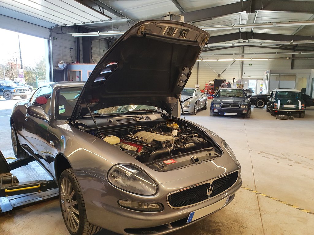

cureghem a écrit :Suite aujourd'hui au garage Briago de notre comparse Abba.
Merci de nous avoir confié ta
qui est dans un état exceptionnelle pour une auto de 20 ans.
On adore travailler sur ces autos.

Je suis rassuré de la savoir chez toi car non seulement tu es méticuleux mais en plus tu la connais très bien.
Ce qui fait une grosse différence avec les garages spécialisés classiques. Sans que cela soit péjoratif pour eux, mais tu connais bien les spécificités de cette auto et c'est un gros plus car tu regardes là où un autre ne regarderait peut-être (ou sûrement) pas
Publié : ven. 4 déc. 2020 22:01
par abba
Il y a des moments ou il y a plein de
dans l'atelier et ça fait vraiment plaisir.

gemini a écrit :Et donc la ghibli est incontinente.
C'est fréquent chez les vieilles dames
elle a besoin de quelques bons soins pour de nouveau être au top
Publié : sam. 5 déc. 2020 10:24
par Gianni
De quoi parle-t-on au juste ?
Publié : sam. 5 déc. 2020 10:40
par gemini
Du carton qui se trouve sous la voiture.
Publié : sam. 5 déc. 2020 10:57
par Gianni
Ah oui en effet. J’ai bien en tête le suintement classique de la crémaillère de DA, mais une fuite qui puisse souiller le sol ne me dit rien
