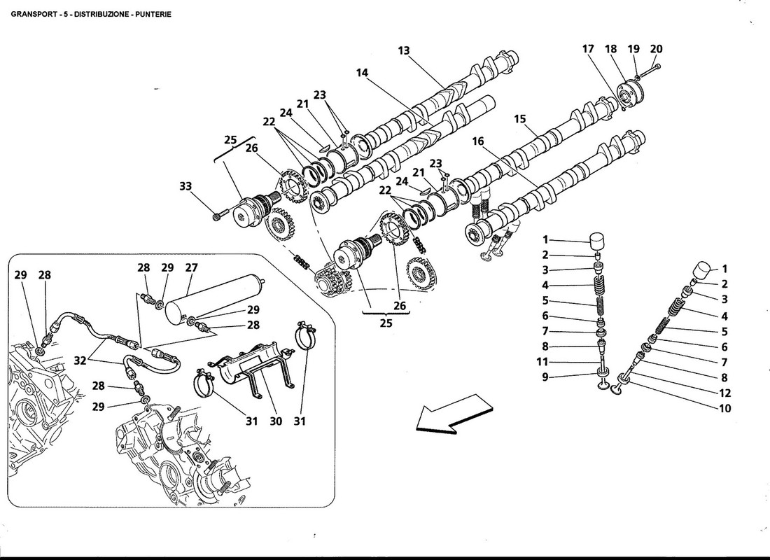

Ce sont les segments des variateurs n°25 qui finissent pas creuser une rainure en tournant dans les paliers n°21. Le variateur reste parfois bloqué dans la mauvaise position et engendre le claquement.
Le problème peut disparaître avec de l'huile fraîche, mais l'usure ne diminuera pas et tôt ou tard cela s’aggravera et le bruit sera présent même avec de l'huile plus épaisse et neuve.
Il suffit de remplacer le palier, mais si un segment du variateur est encastré dans la rainure qu'il a creusé, le démontage sera impossible. S'il n'y a pas moyen de sortir le variateur, il faut le remplacer aussi et il coûte 3-4x le prix du palier.
Il y a peut-être moyen de faire une entaille longitudinale dans le palier pour pouvoir l'ouvrir, mais il faut bien faire attention de ne pas abîmer le variateur et/ou les segments. Mais cela vaut la peine d'essayer car à ce stade le variateur est quand même condamné s'il n'y a pas moyen de le sortir du palier.
Tout ceci n'est pas valable pour le moteur de QP5 ni GranTurismo, car les variateurs sont complètement différents suivant que le moteur est à carter sec ou humide, mais ceux à carter humide peuvent aussi avoir des problèmes de variateurs bruyants.
Il doit être possible de démonter les arbres à cames sans déposer la chaîne en la gardant bien tendue pour éviter qu'elle ne tombe pas dans le moteur ou se décale du pignon sur le vilebrequin. Si cela arrive, il faudra enlever tout le carter frontal du moteur et le nombre d'heures de main d'oeuvre sera dès lors beaucoup plus important.
Il faut un outil spécifique pour démonter le variateur de l'arbre à cames, mais le garage Intini à Luxembourg ne le possède pas. Il faudra donc un peu d'astuces pour arriver à le démonter.
