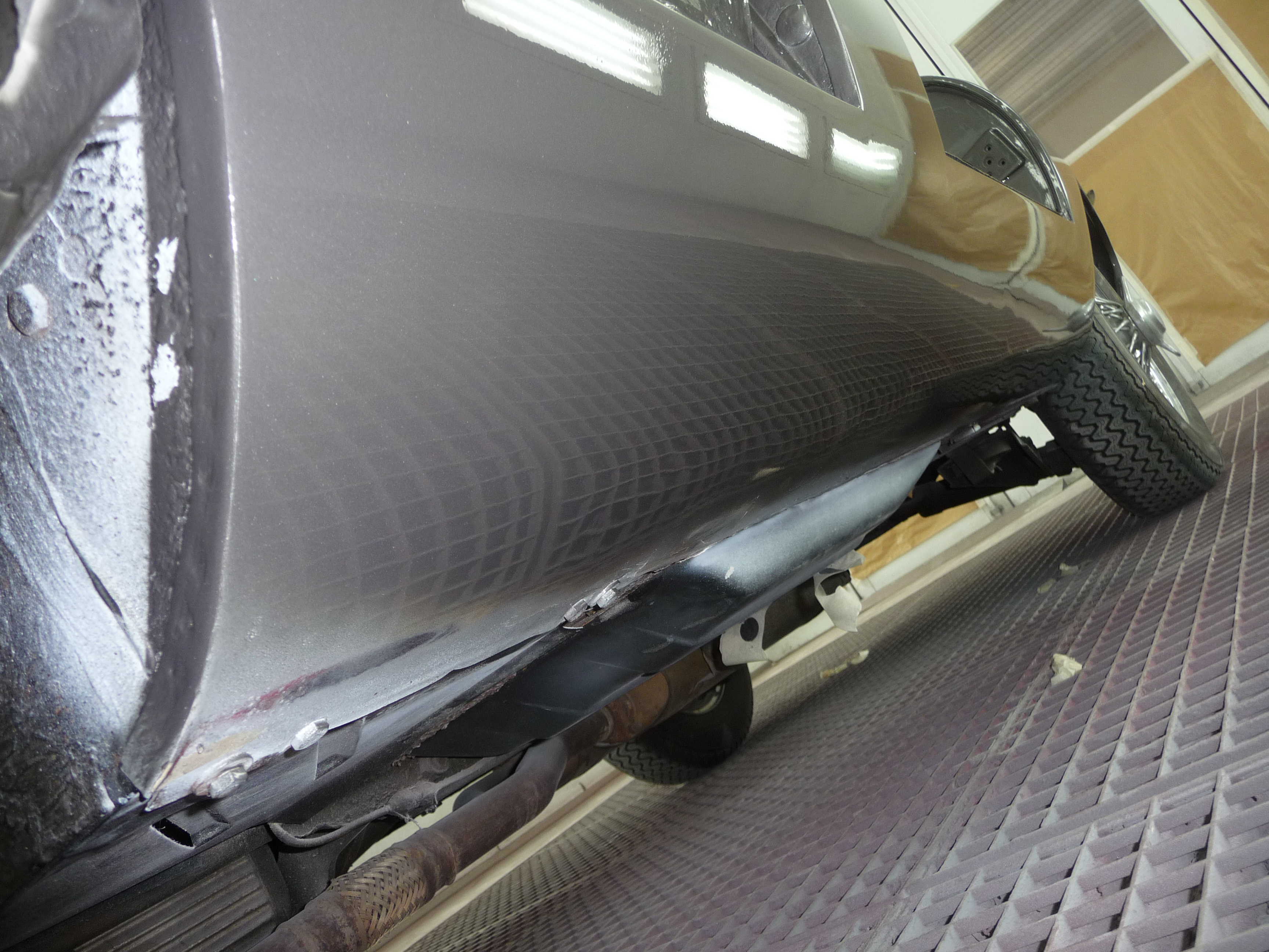

Le dessous du coffre est bien net.
Je ne me souvenais pas que l'IRS était aussi propre:
Et la partie chassis/suspensions à l'AV apparaît aussi en relativement bon état.
Pas vraiment de corrosion, seulement une usure du zingage (ou du cadmiage?) et des différentes couches de peinture:
A croire que cette voiture n'a pas connu beaucoup d'eau ou de sel pendant sa vie, tant mieux!

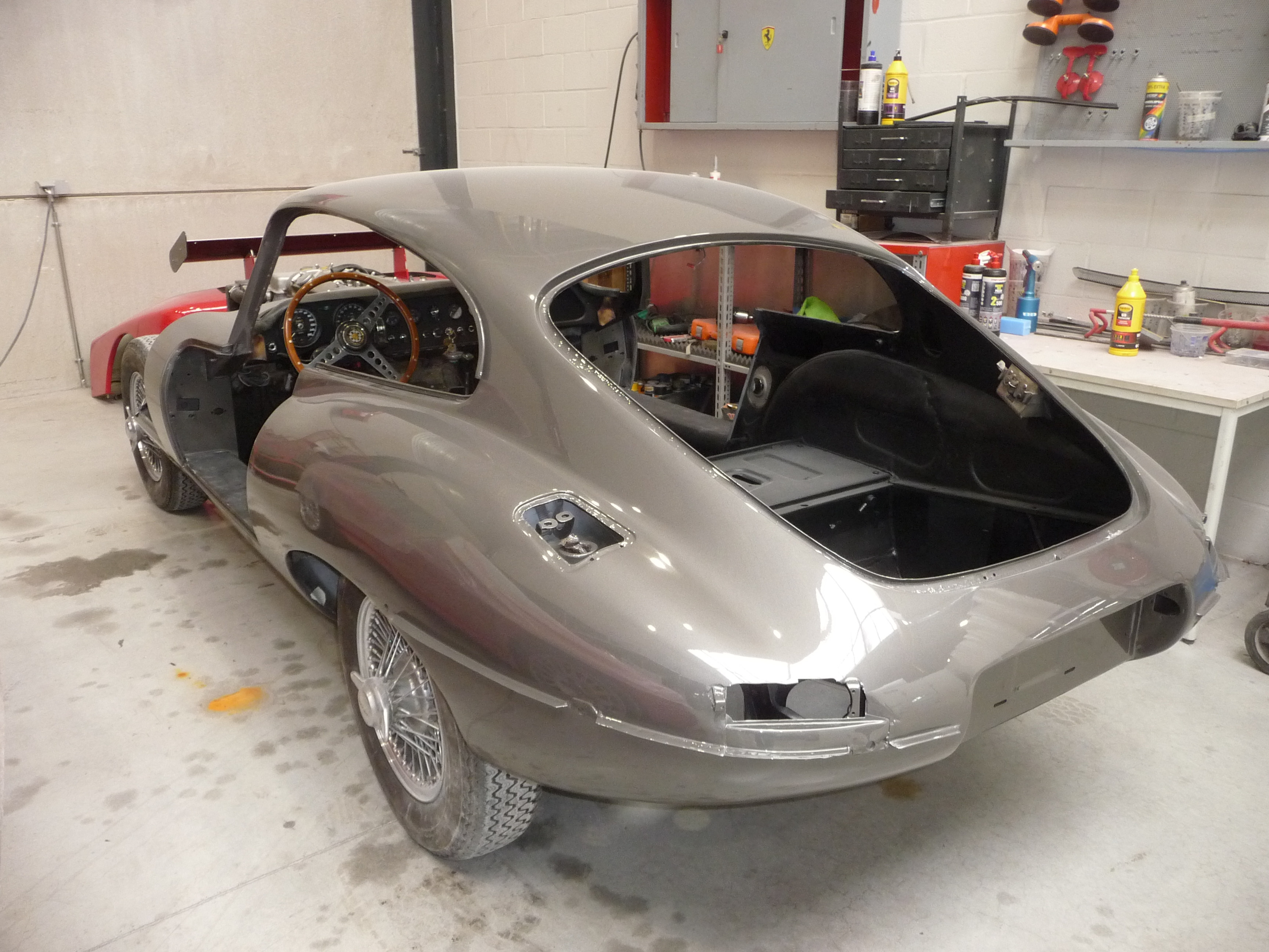

Quelques autres détails.
Les montants A sont bien peints aussi par dessous (penchez la tête à gauche
Il n'y a qu'au fond des lumières que la peinture n'a pas pénétré:
Le dessous des caissons latéraux a aussi été peint jusqu'à la jonction avec les planchers.
Avec les reflets sur la peinture, on voit que la surface est bien lisse, les pocs précédents ont été comblés.
On distingue les nouveaux puits de planchers encore bruts (les dessous seront traités après peinture de la carrosserie).
Le coin de carrosserie, le surfaçage des tôles et les gorges de joints au niveau d'un bord de portière sont impec:
La trappe à essence n'a pas été oubliée, c'est propre!

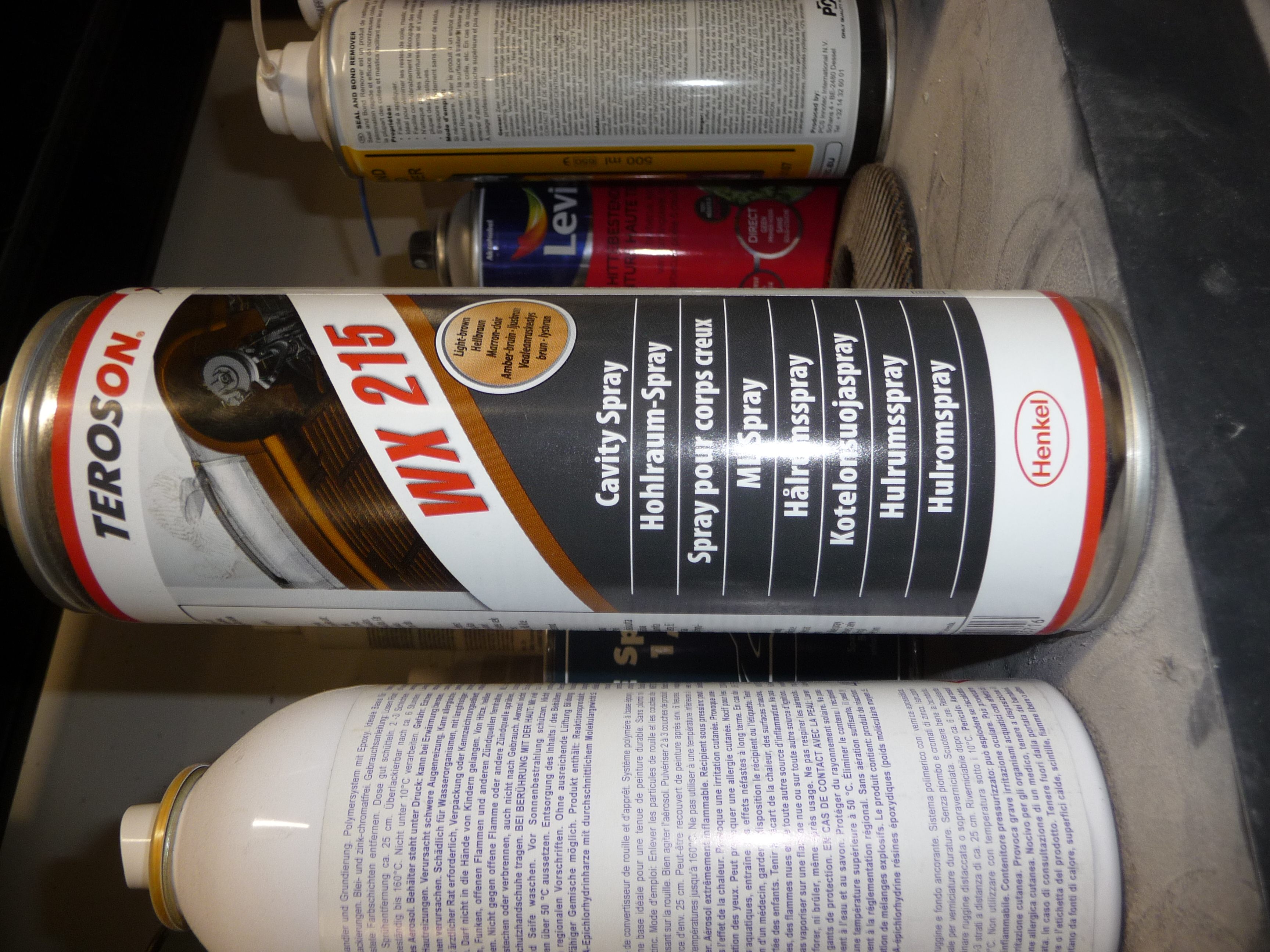

Au prochain tour, ce sera le capot, le hayon et les portières.
Derniers travaux de finition sur le capot avant passage en cabine:
Les jonctions de panneaux de capot sont recouvertes d'un enduit silicone qui colmate l'interstice après que les tôles aient été traitées:
Et voilà la cire liquide qui sera injectée dans les corps creux, une fois la peinture terminée (encore un coup de volant à gauche
Pas beaucoup d'infos sur la composition, évidemment.
C'est une cire à base de naphta, avec des traces de benzène, mais rien n'est dit sur les perlin-pinpin protégeant contre la corrosion...

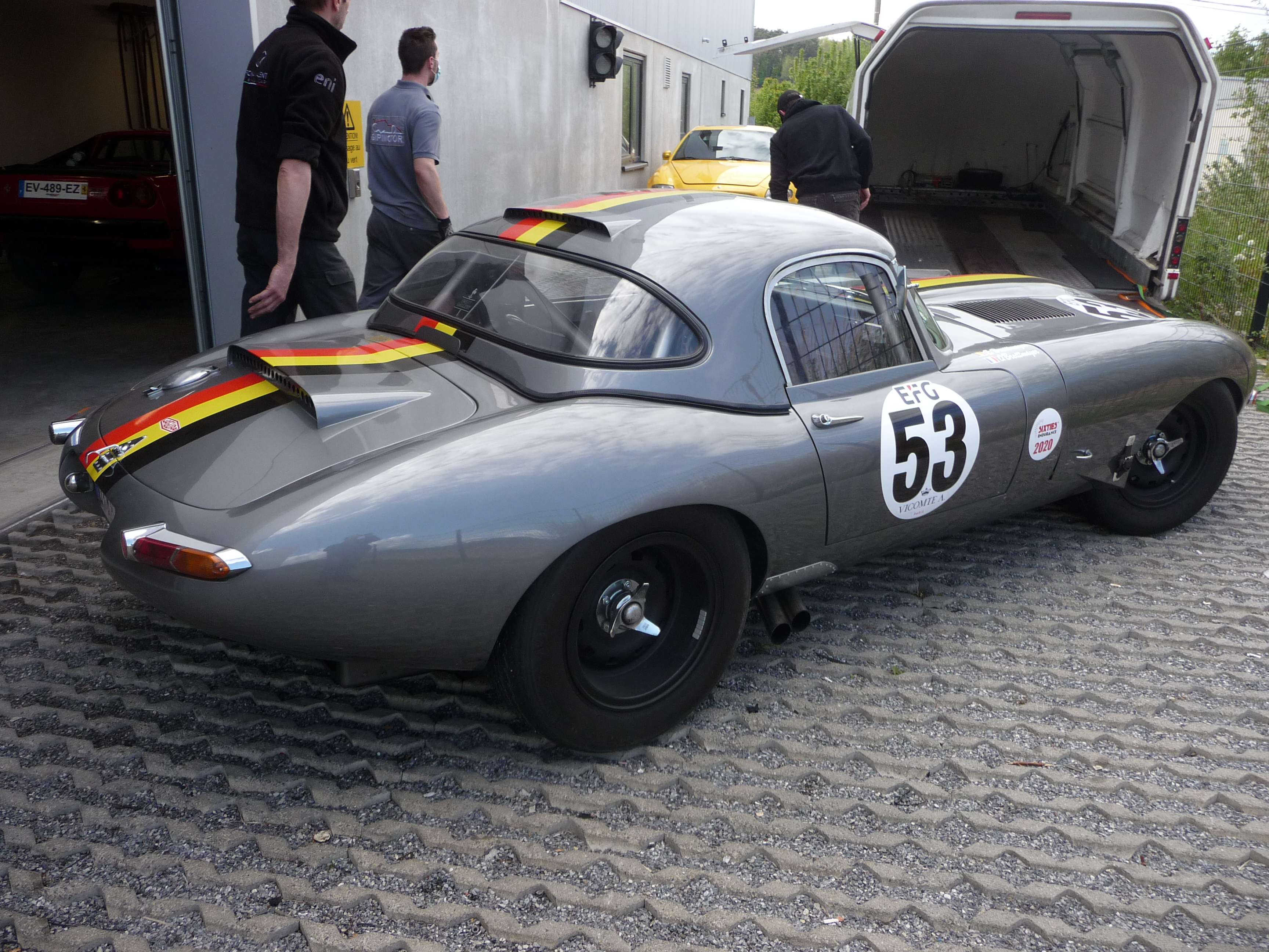

Il y avait une autre Type E qui partait.
Celle-ci aussi avait été repeinte chez Valenti il y a quelques mois, gunmetal également.
Pas le même calibre, celle-ci est une véritable lightweight pour la piste!

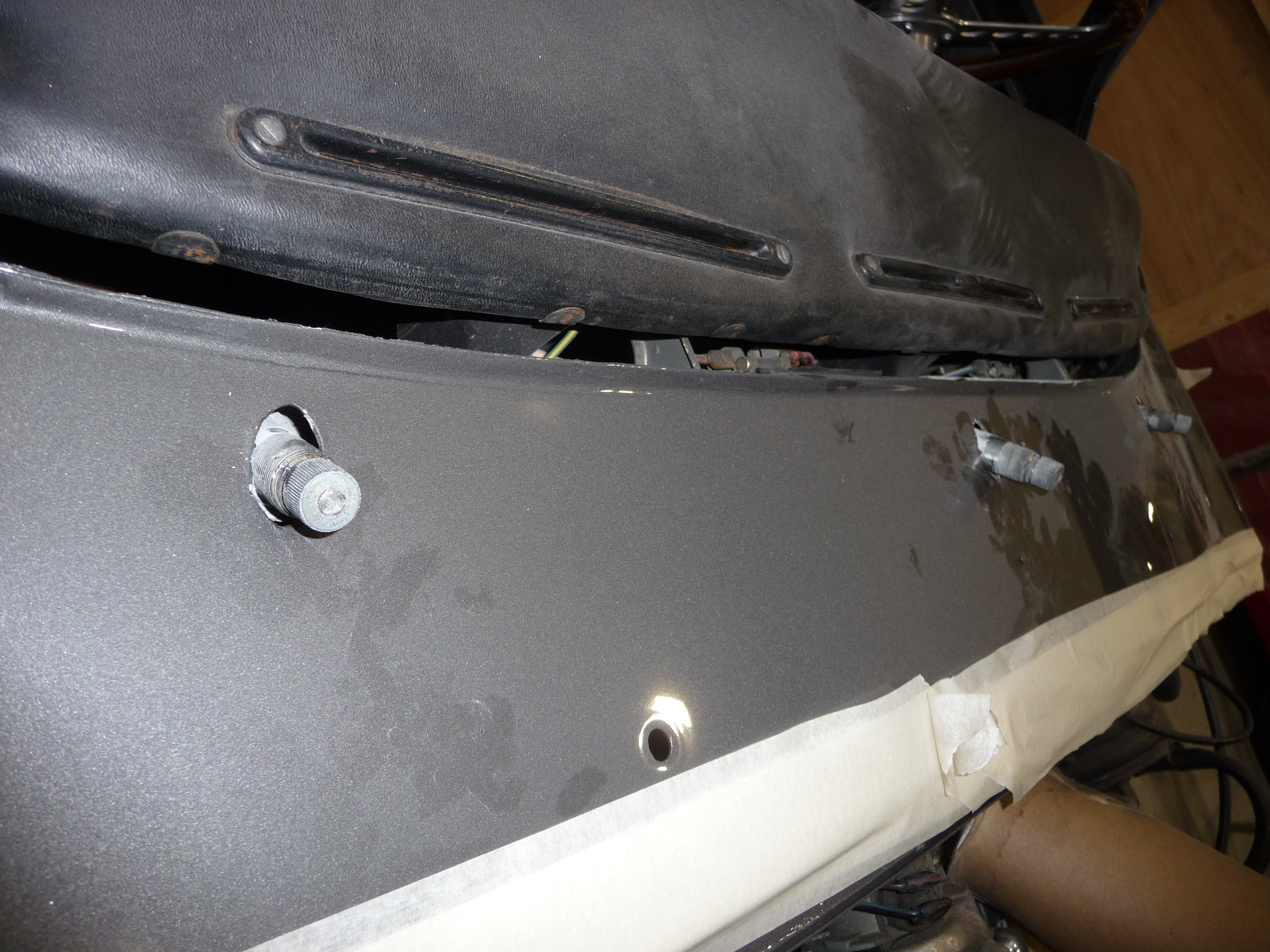

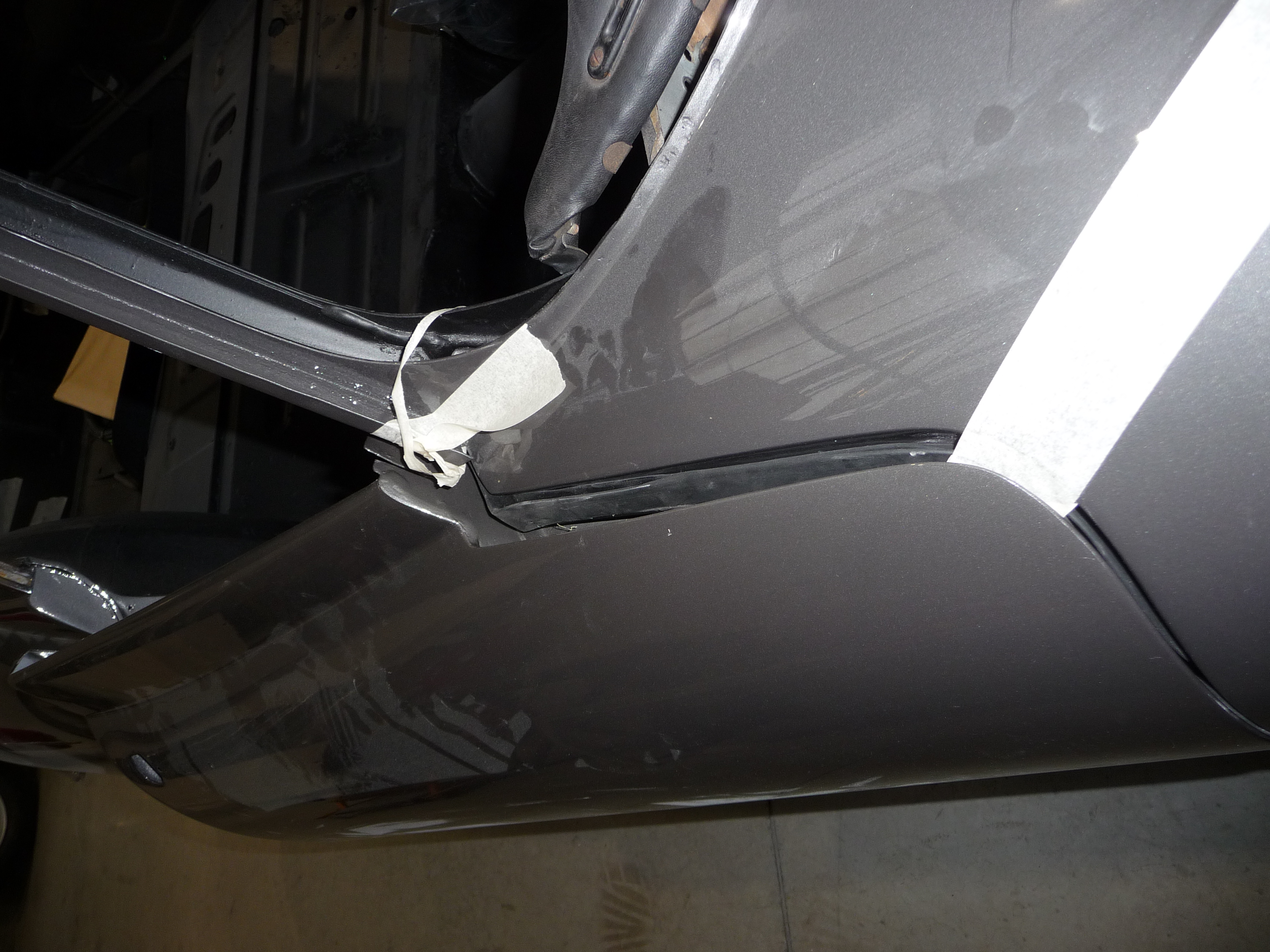

Ca avance doucement.
Les grandes baguettes chromées du capot ont été mises en place (les petites, en dessous des phares, attendront que les travaux de finition encore à faire dans la partie basse soient terminés):
La pose des joints a commencé, notamment ceux des piliers A qu'il a fallu insérer et coller en partie basse avant la pose des portières, maintenant remontées:
Par contre, il ne faut pas encore coller ces joints en partie haute, car il faudra d'abord fixer les cantrails internes par des vis extérieures sous ces joints (on voit les orifices dans la gorge).
Je vais devoir rouler avec ce montage de manouche jusqu'à mon garage où je ferai le travail de remontage des pièces intérieures

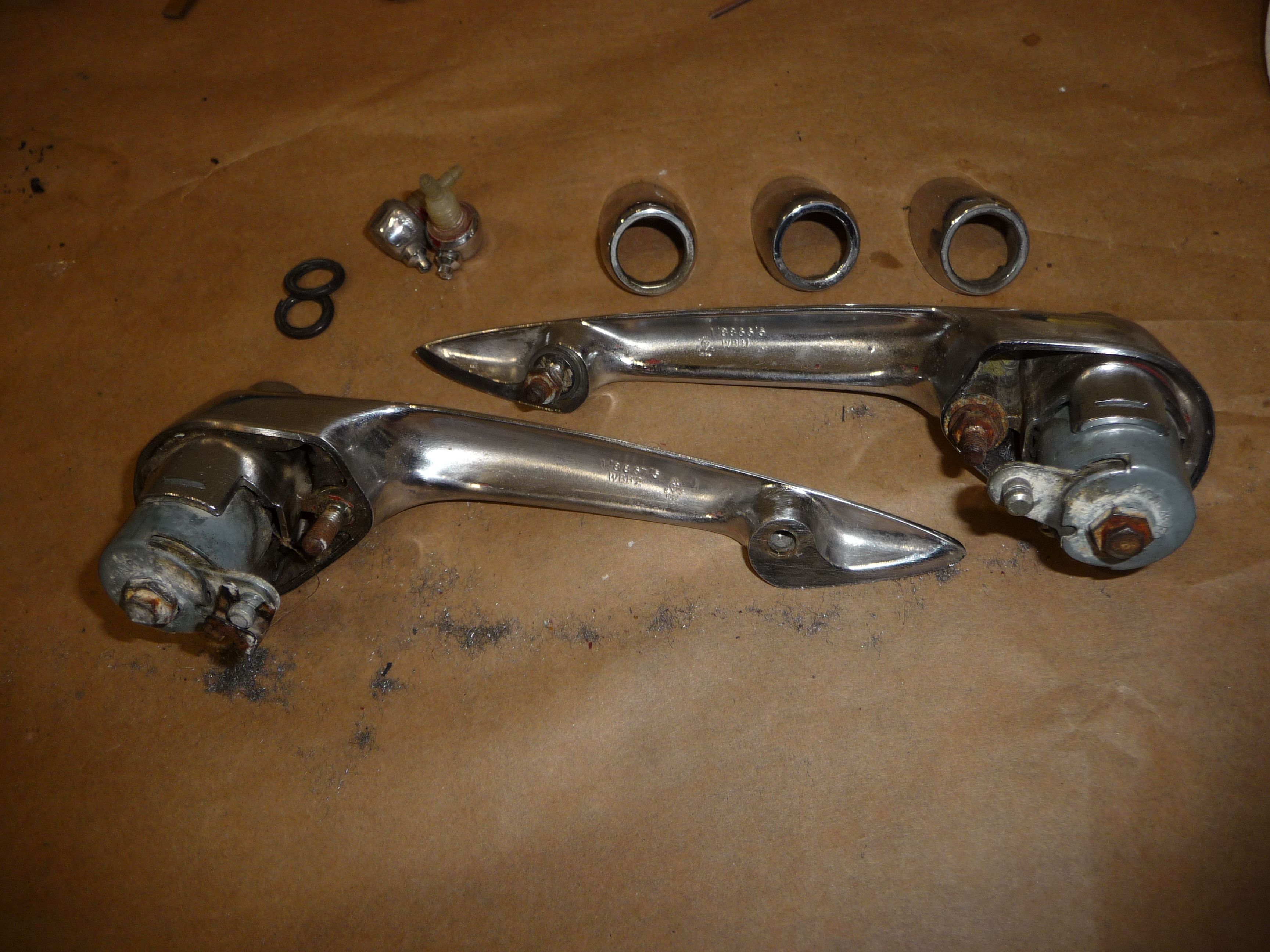

Idem pour les poignées de portières.
Dans le lot ci-dessous, on voit ces poignées ainsi que les petites pièces de fixation des essuie-glaces et de lave-glaces:
C'est là qu'on réalise qu'il faut de nouveaux joints, les anciens (ou ce qu'il en reste) sont en poussière
Et malheureusement, ce type de pièces ne fait pas partie de celles qui sont refabriquées
Il y a bien un fabricant qui vend des joints pour les poignées en UK mais à un prix prohibitif (plus de 60 Euros livré pour un lot de 4 bouts de caoutchouc
Et rien pour ceux des essuie-glaces...
Du coup j'ai décidé de fabriquer moi-même ces petites pièces à partir d'une bande de caoutchouc, à l'aide de ciseaux et de poinçons de différentes tailles pour percer le cuir:
Avec un ensemble comme celui-ci, du bon acier allemand, ça va le faire, je vais m'amuser
De toutes façons j'en avais besoin pour faire des trous dans les pièces de moquette et vinyle que je dois remonter dans la voiture, car il y a beaucoup de pièces d'accastillage qui doivent être fixées en les traversant

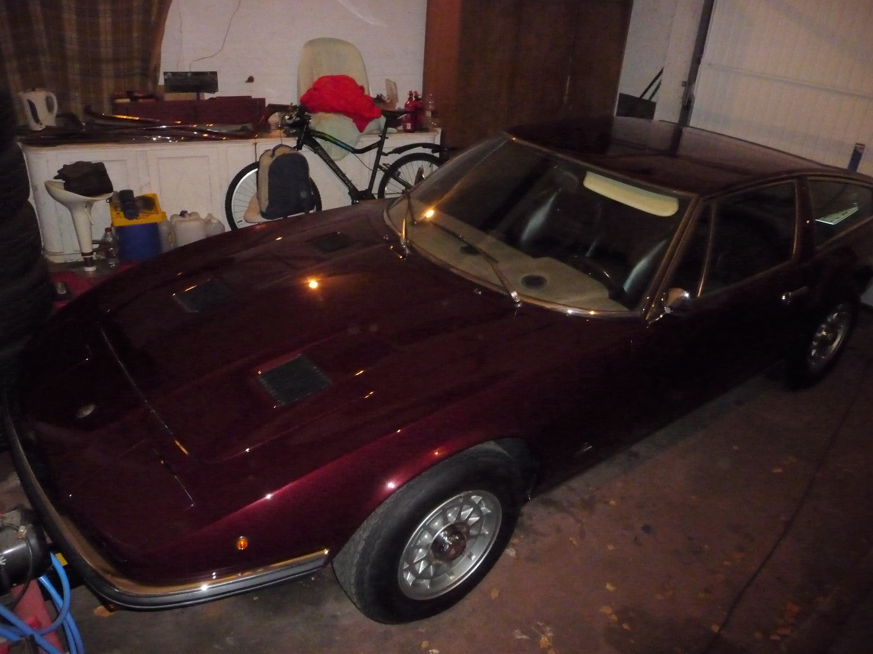

Je me demande d'ailleurs si l'Indy (que je dois échanger avec la Type E quand celle-ci sera finie) aura eu ses réparations de freinage (critiques) et A/C (pratiques) à temps pour le barbuc
. Sinon, je risque devoir y aller en gros chat...
Quant à bricoler dans mon garage, ce n'est pas large et c'est déjà le brol, mais ça devrait suffire.

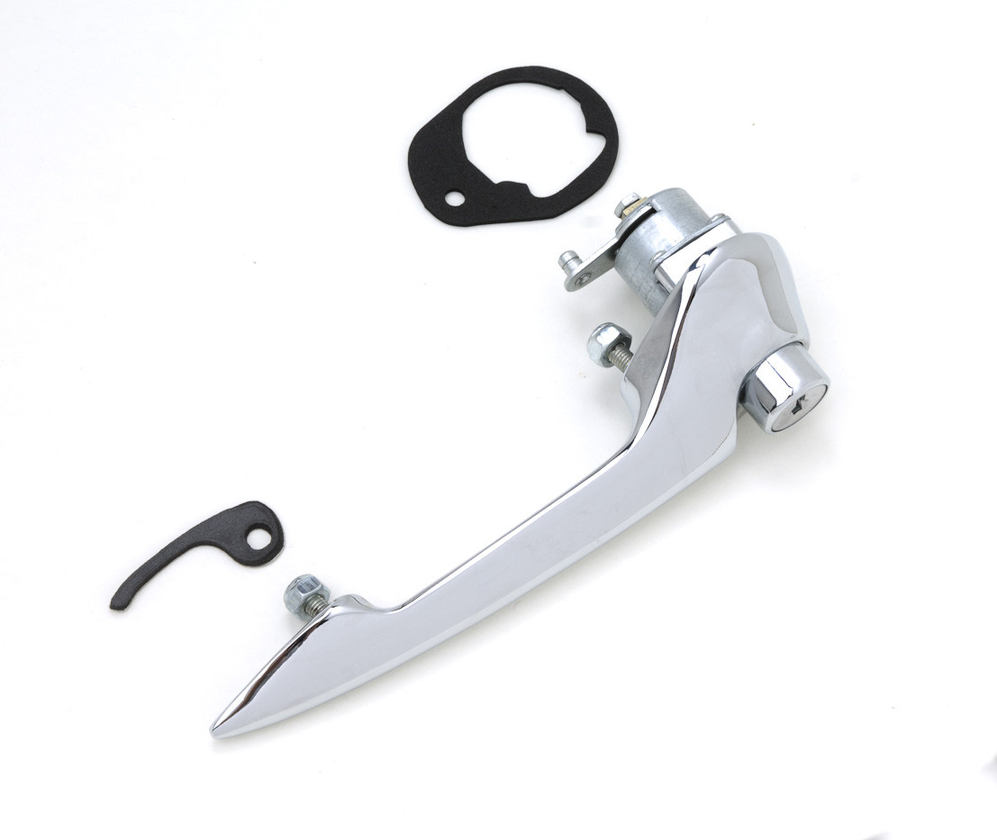

J'ai un box double (sans séparation, on peut donc ouvrir les portes sans souci) d'environ deux places et demi (en forme de trapèze, ça me permet de bricoler avec un établi et des étagères sur le côté), mais rien de bien luxueux en termes d'espace:
Et finalement j'ai pu trouver un anglais qui refabrique les joints de poignées de portières pour un tarif nettement plus intéressant, environ 20 Euros livré.
Pas cher, compte tenu de la fabrication assistée par ordinateur pour une forme exacte:
Le même ensemble que celui qui est vendu par SCparts au double du prix et avec un coût d'envoi prohibitif (je suspecte d'ailleurs que c'est la même provenance, j'ai peut-être trouvé la source de SCparts qui se fait du benef en revendant avec une grosse marge...).
Du coup j'ai commandé un ensemble, ça m'économisera pas mal de temps.
Il ne me restera que les joints de balais d'essuie-glace à faire, nettement plus simples
