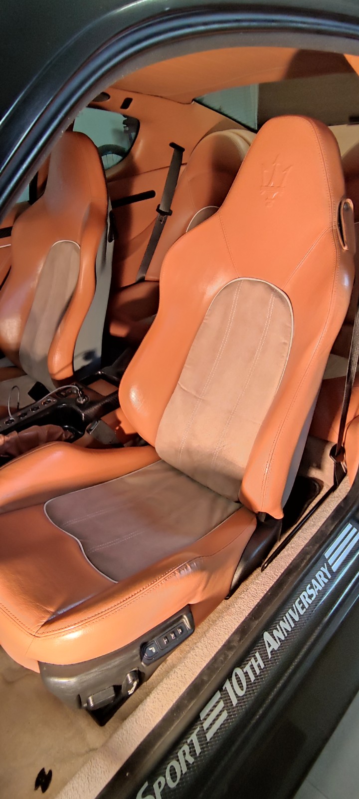

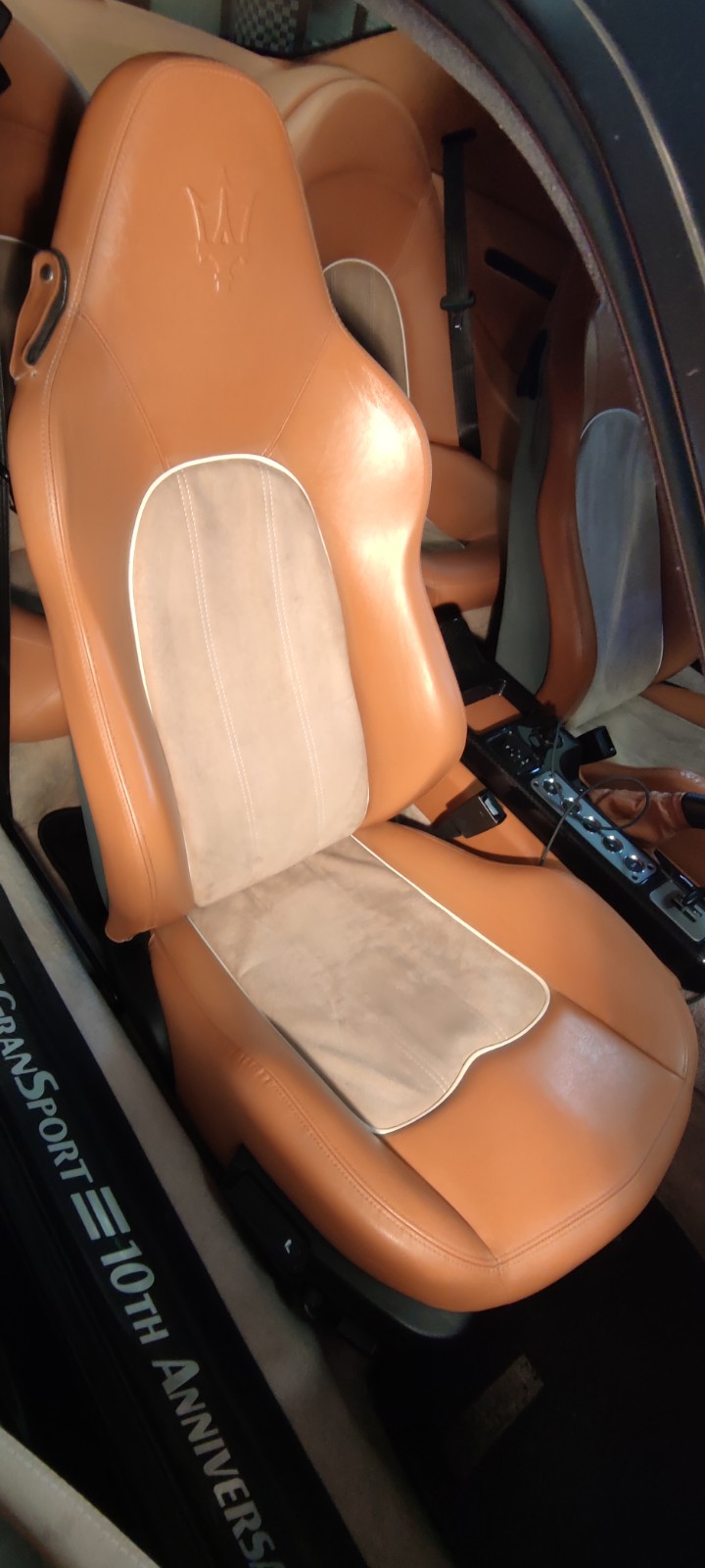

Petite avancée du jour,
J'ai dit que j'attendais pour reprendre l'intérieur, mais j'ai pas attendu.
Les aspects principaux étaient boutons poisseux, alcantara abimé et sale, cuir complètement décoloré sur les sieges av et les contre portes.
Ca donnait ça, mais en pire en vrai :
J'ai donc tout repris, sauf l'arrière qui était bien (juste entretien classique). J'ai teinté les sieges av après un gros nettoyage + nettoyage de l'alcantara (galère car il est clair). Au final, ce n'est pas un résultat pro, mais c'est pas mal du tout !
seul l'alcantara du siege conducteur demeure un peu détendu par l'usure, je ne vois pas comment le rénover en dehors de le remplacer.
Plus de bouton collant, tout est bien plus propre.
Ca ne donne pas grand chose en photo, mais j'ai quand même tenté :

Pour l'alcantara, j'ai utilisé le produit Sonax + brosse. Ca nettoie bien, il faut faire attention avec la brosse pour ne pas abîmer la matière.
Le rendu est mieux sur l'alcantara, bien qu'il soit quand même un peu usé ! je vais tenter le coup avec papier de verre. J'ai essayé au rasoir mais ça n'a rien donné. Même avec les peluches en moins, il ne sera pas neuf car un peu détendu, mais ça présente bien mieux je prendrai des photos à la lumière du jour, ça sera plus joli !
Pour les cuirs, je n'ai pas osé démonter tout l'intérieur comme Cooldent ! j'ai donc tout laissé en place et traité avec des produits colourlock, essence nettoyante et/ou savon cuir selon les endroits, coloration colourlock que cooldent avait donné Maserati "cuoio", lotion protectrice et scellement cuir.

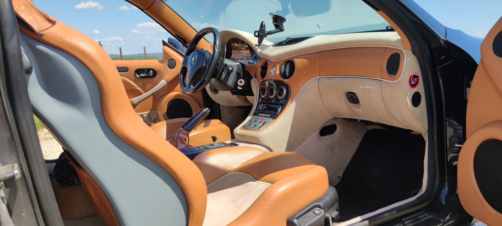

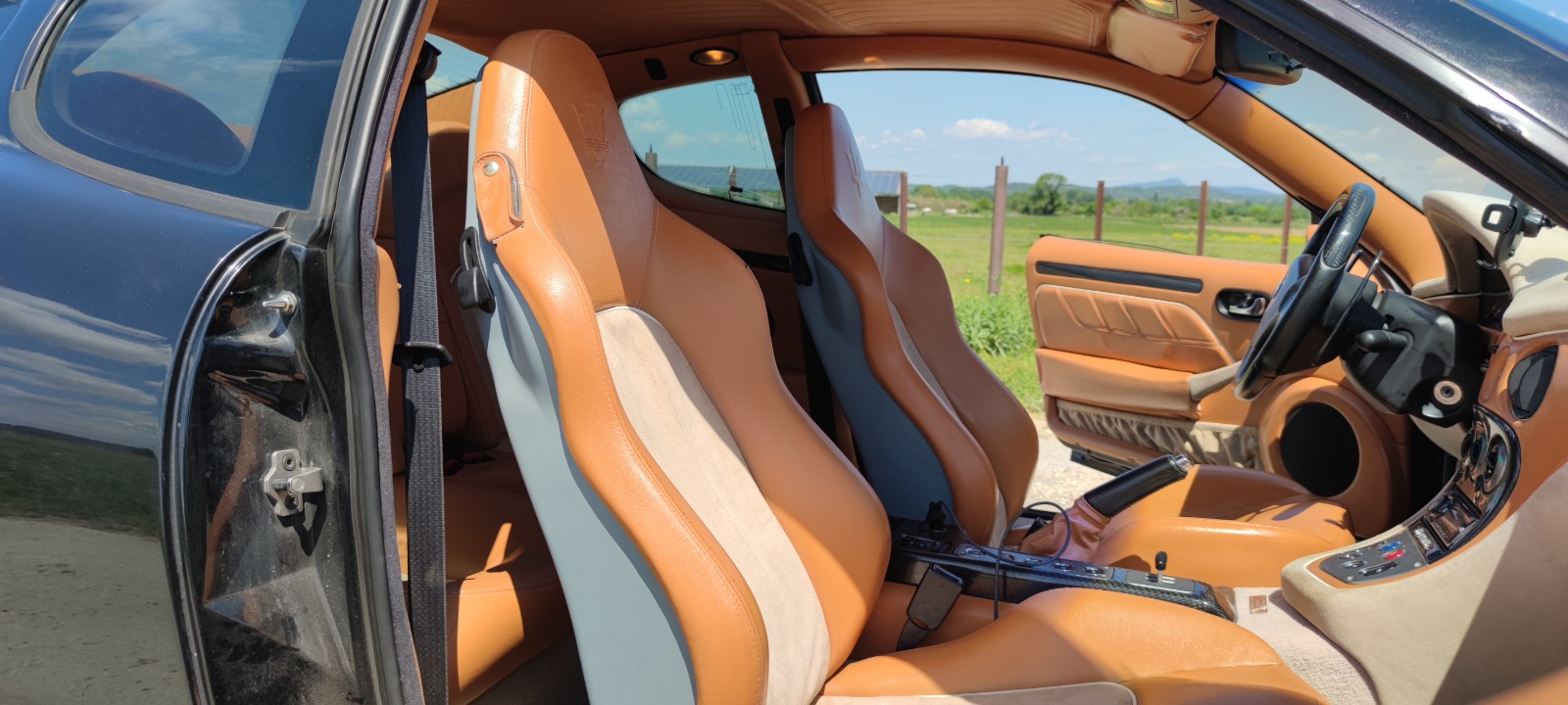

Bon cette histoire de photos dans le noir, ça ne me plais pas. Du coup j'ai sorti la voiture pour des photos à la lumière du jour... C'est mieux, même si le boulot est toujours perfectible

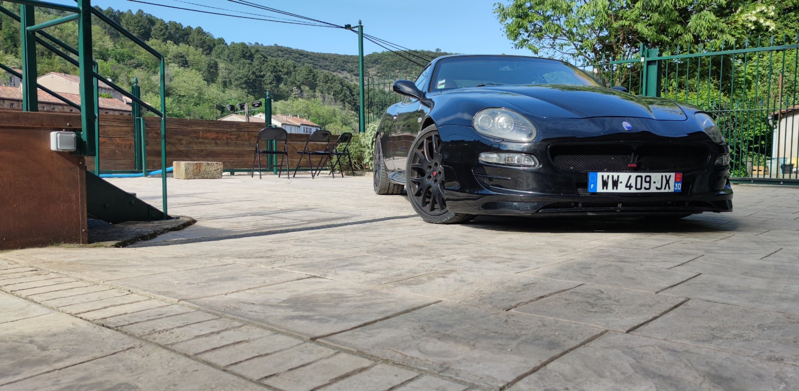

Quelques petits clichés, voiture poussiéreuse mais nous venions de rouler...

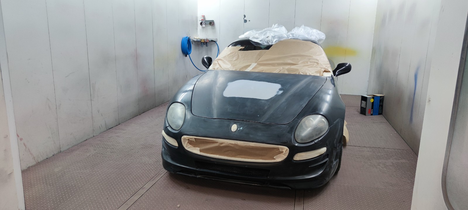

Je suis passé voir mon mécano :
En cours :
Vidange moteur, boite, pont, frein. Remonter les suspensions réglables qui sont trop basses (+1/2cm), changement d'un soufflet, géométrie pour être tranquille, réparation de la gache de porte avant droite.
On a fait le tour de la carrosserie. J'avais un petit défaut de peinture sur l'aile avant droite. Et sur l'aile arr gauche. Puis une petite rayure sur le PC av. Puis deux trois petits impacts de graviers sur le capot (et un poc sur le capot). Les coques de sièges av à peindre couleur carrosserie. Les feux avant à vernir.
Bref, nous en sommes la :lol: :lol: :lol: :
Il vient de me contacter en me disant, bon Florian, il ne reste que le coffre, le toit et les retros qu'on a pas touché... Du coup on part sur une peinture complète !
Me restera plus que le radiateur de chauffage à changer, et j'aurai fini ce que je voulais faire dessus
