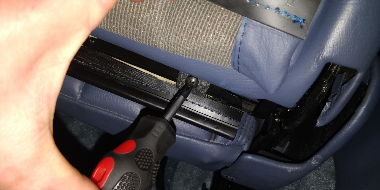

Démontage de la coque du siège conducteur pour réparer la manette de déblocage du siège qui était partie.
J'ai fait des photos mais elles passent pas pour le moment.
Voilà les photos
Le fond du vide poche tient par un système de glissière et cache deux vis.
On tire fort et on soulève après avoir enlevé la petite manette en plastique. Pareil, on tire fort :D
Voilà à quoi ça ressemble. Une petite rondelle est sensée maintenir la pièce sur l'axe. Elle a disparu :(
J'ai pris une autre rondelle dont le diamètre correspondait, un petit coup de tenaille pour pouvoir l'ouvrir.
On place, on resserre et voilà :D
PS: la rainure sur l'axe est assez fine, j'ai biseauté l'intérieur de la rondelle pour que ça reste bien en place.

Cela aurait peut être été plus facile avec un circlips :?:
