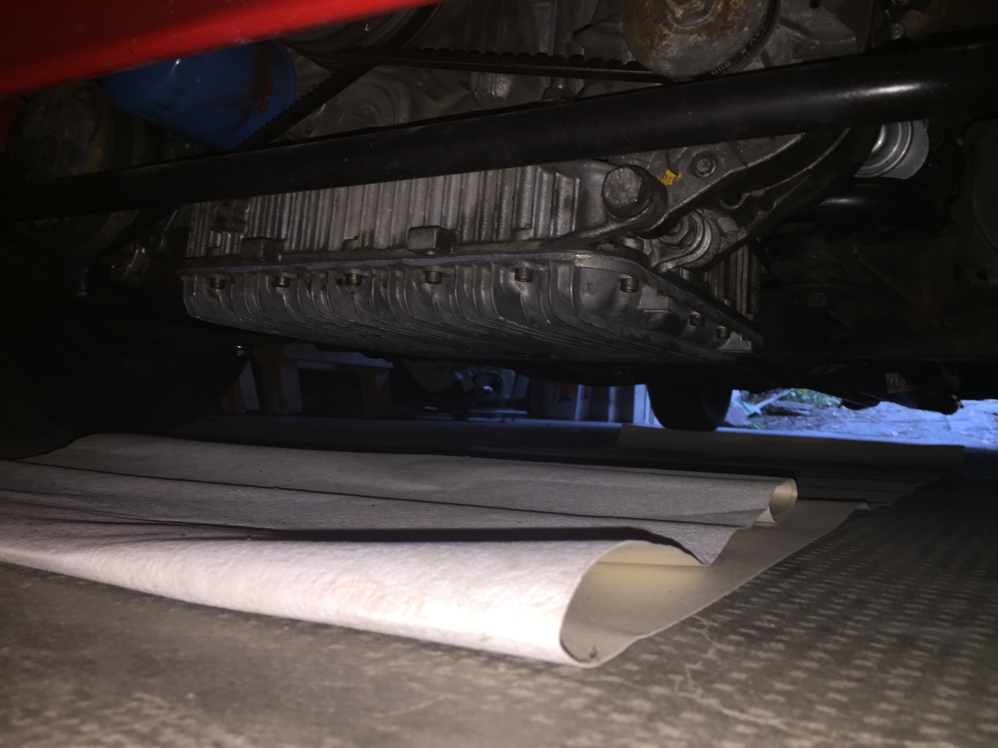

Des nouvelles...
Déjà les bonnes
- Ça y est carter remonte...
L ancien carter en gros plan :
- Façon puzzle.... je vais pas pouvoir réparer...
Il avait déjà été réparé visiblement :
- Dans l autre coin...
Du coup, à l achat l état du carter est un élément à prendre en considération.
Par contre les Silentbloc n avaient pas bougés. Démontage et remontage ils étaient aussi bien que ceux que j ai récupères.
Maintenant....
La mauvaise nouvelle :
- Ça n a pas tenu...
De nouveau l huile suinte.... remarquez comme elle est propre...
Du coup, il faut que je rentre une culasse, démontage du tout... jeu pfffff, remontage... et elle ne sera plus matching number
Maserati, il faut avoir envie...
Re: biturbo II 2l5 ES
Publié : ven. 13 juil. 2018 22:21
par maseramo
Mince !
ça fuit pas beaucoup, on dirait, mais ça fuit sur ta culasse. Tu arrives à savoir où ça fuit très exactement au millimètre près ?
Et si tu faisais un complément de colmatage ? Il y a la place par dessus. T'arriveras peut-être à bourrer la fissure. T'as rien à perdre d'essayer, non ?

Bah. J ai colmaté comme j’ai pu ça m’énerve. Du coup si un pro pouvait m éclairer. Il me semble avoir lu qu on ne peut pas changé. L arbre à cames sans s occuper des soupapes. pour une question d équilibrage? Il faudrait que je change la culasse en remettant le même arbre à cames ?
Publié : ven. 13 juil. 2018 23:05
par MASERALFA
Je ne comprends pas tes explications. Si tu changes une culasse, je ne vois pas pourquoi tu veux changer ton vilebrequin.
Il ne faut pas tout confondre, tu ne vas pas changer ton bloc moteur mais une culasse. Et encore, même si tu as un suintement ça n’empeche pas de rouler
Ton problème ce n’est pas ta voiture, mais la personne incompétente qui a mis les mains dedans. Tu aurais eu une 205 Diesel le problème aurait été le même
Fred

MASERALFA a écrit :Je ne comprends pas tes explications. Si tu changes une culasse, je ne vois pas pourquoi tu veux changer ton vilebrequin.
Fred
Oui j’ai change post, je voulais dire arbre à cames.
Certes, mais ça finit par suinter sur le collecteur échappe-turbo en dessous. Et ça fume...
Et puis ça ne se fait pas, la voiture doit être en état...
Certes,
à la différence qu une 205 diesel, je m en moquerais complètement et je n investirais pas un fifrelin dedans....
Est ce que quelqu un a. Déjà changé pour mettre des bilstein? Est ce qu il y a des motifs à faire ou il suffit de les glisser dans le support avec coupelle? Je n arrive pas à trouver de photo de l ensemble démonté pour comprendre.
