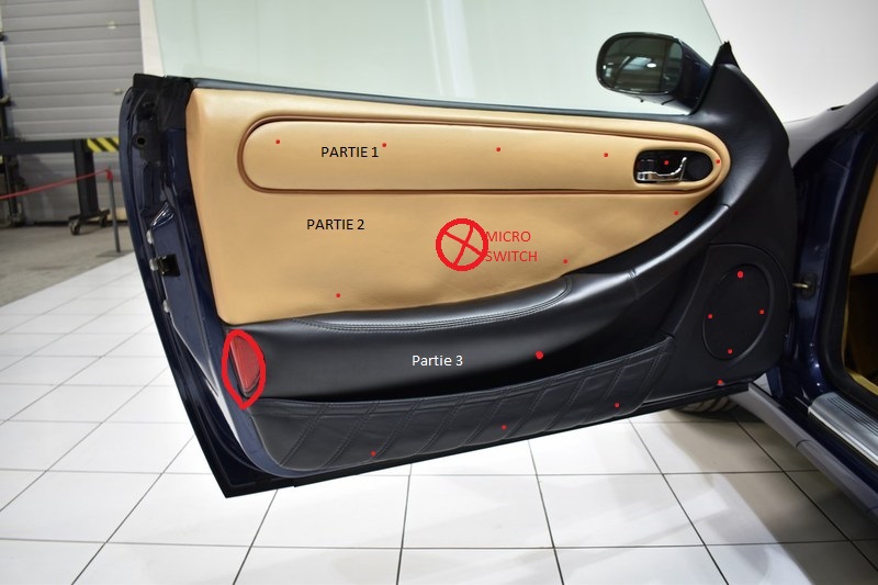

Je me suis attelé au problème de vitre électrique conducteur. Elle descend de temps en temps quand j'ouvre la porte (que ca soit de l'extérieur ou de l'intérieur, mais en très grande majorité de l'intérieur).
En fait, dès que je touche à la poignée, que l'on entend le petit "clic" du contacteur de la poignée, la vitre descend à fond et ne s’arrête pas au bout d'un ou deux cms. Je suis obligé de fermer la porte pour remonter la vitre, puis de retenter d'ouvrir la porte et d'espérer que ce coup-ci la fenêtre ne descende pas à fond.
Du coup, j'ai démonté la garniture de porte (alléluia, j'ai rien cassé), j'ai resserré le microswitch, la vis du bas j'ai du faire 5 tours celle du haut 2 tours. J'ai nettoyé tous les contacteurs autour et surtout autour de la poignée. D'autre part la poignée ne tenait pas très bien, il manquait une vis.
J'ai ouvert et fermé une trentaine de fois, pour le moment tout va bien !! je vais tester dans le temps avec la garniture encore démonté, on va voir ce que ça donne...

Publié : dim. 24 oct. 2021 21:50
par FloNimes
Si la procédure de démontage est la même que sur la 3200GT, cela prend env. 15 min à faire.
http://www.maseratitude.com/viewtopic.p ... 7&start=10
Démonter les vis indiquées (points rouge sur la photo / j'espère ne pas en avoir oublié), faire sauter le premier bout de cuir en faisant levier (1 - celui dans le prolongement de la poignée d'ouverture intérieure), puis le second bout de cuir (2 - celui sous le premier, plus grand), afin d’accéder aux vis qui tiennent la partie "poignée pour tenir la porte" et bouger le panneau (3) pour accéder au scotch à enlever pour trouver le micro switch.
