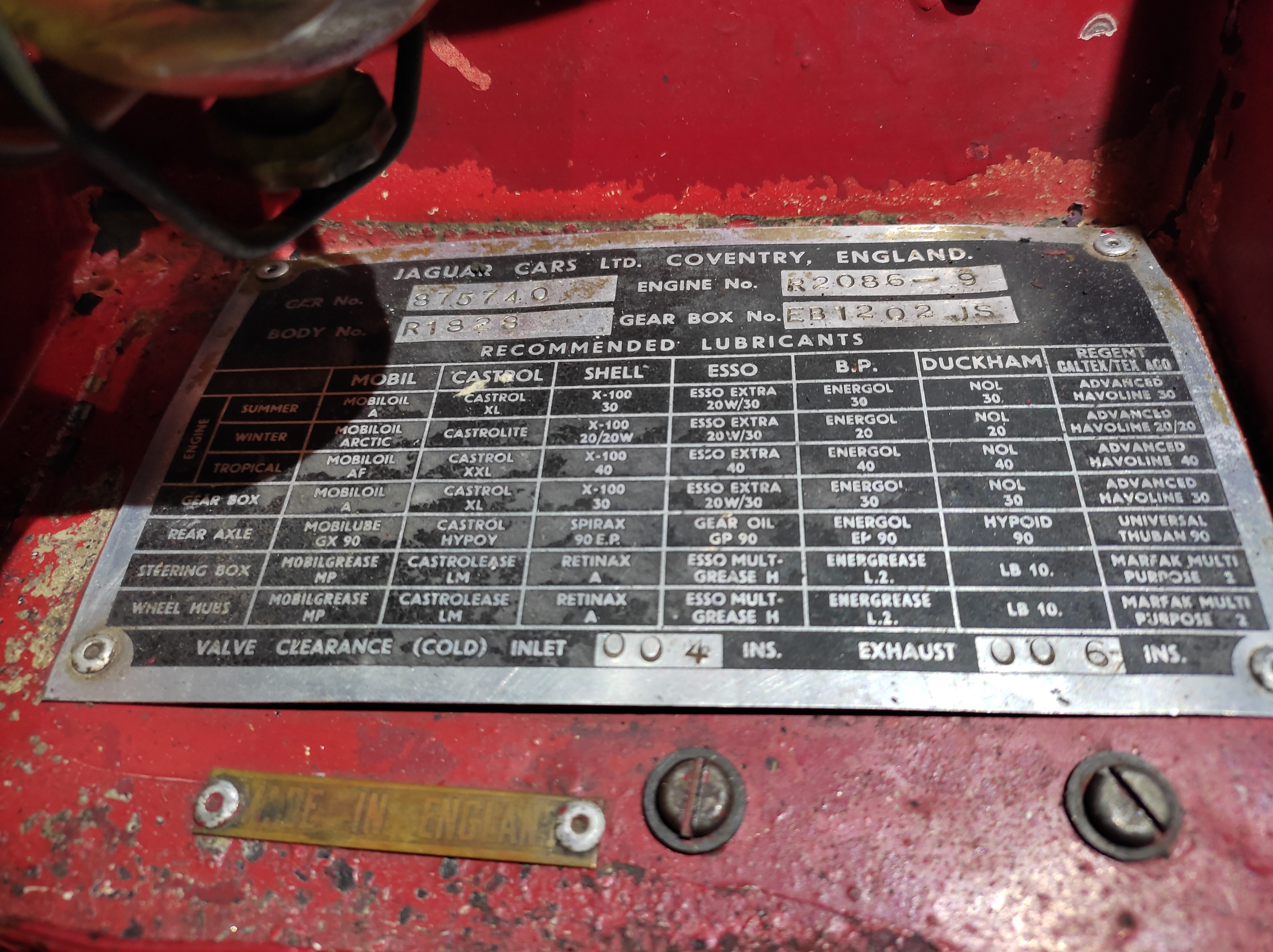

Enfin, concernant la plaque avec les fluides, d'autres l'ont fait avant Maserati; ici une plaque de 1961:
Bon, il n'y a pas les specs précises des fluides, à l'époque ce n'était pas encore aussi sophistiqué
