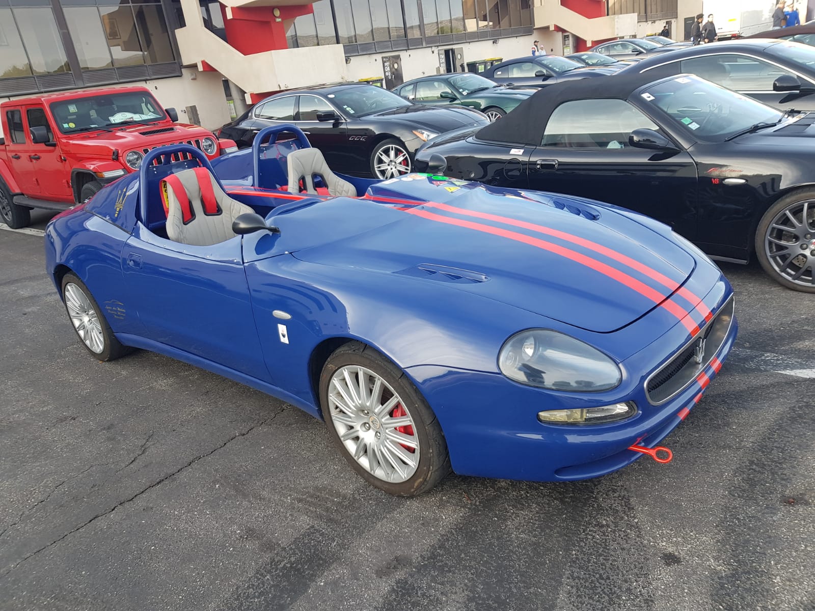

Dominique , je suppose que tu as trouvé la panne , car il me semble que Monica était au Castellet ce week end ;)
nono28
Messages : 328
Localisation : 28
Re: [3200GTA] Monica me fait des caprices
Message par nono28 »
Je profite de ce dernier post pour poser une question qui m'a turlupiné à la lecture du livre dédié : les portes sont elles soudées ?
Si non, qu'avez vous fait pour récupérer la rigidité perdue par l'absence du toit ?
Messages : 10385
Monica est la 3200, la barquette c'est Vittoria....
Messages : 7322
OK ,c'est Victoria qui étais au Castellet ;)
