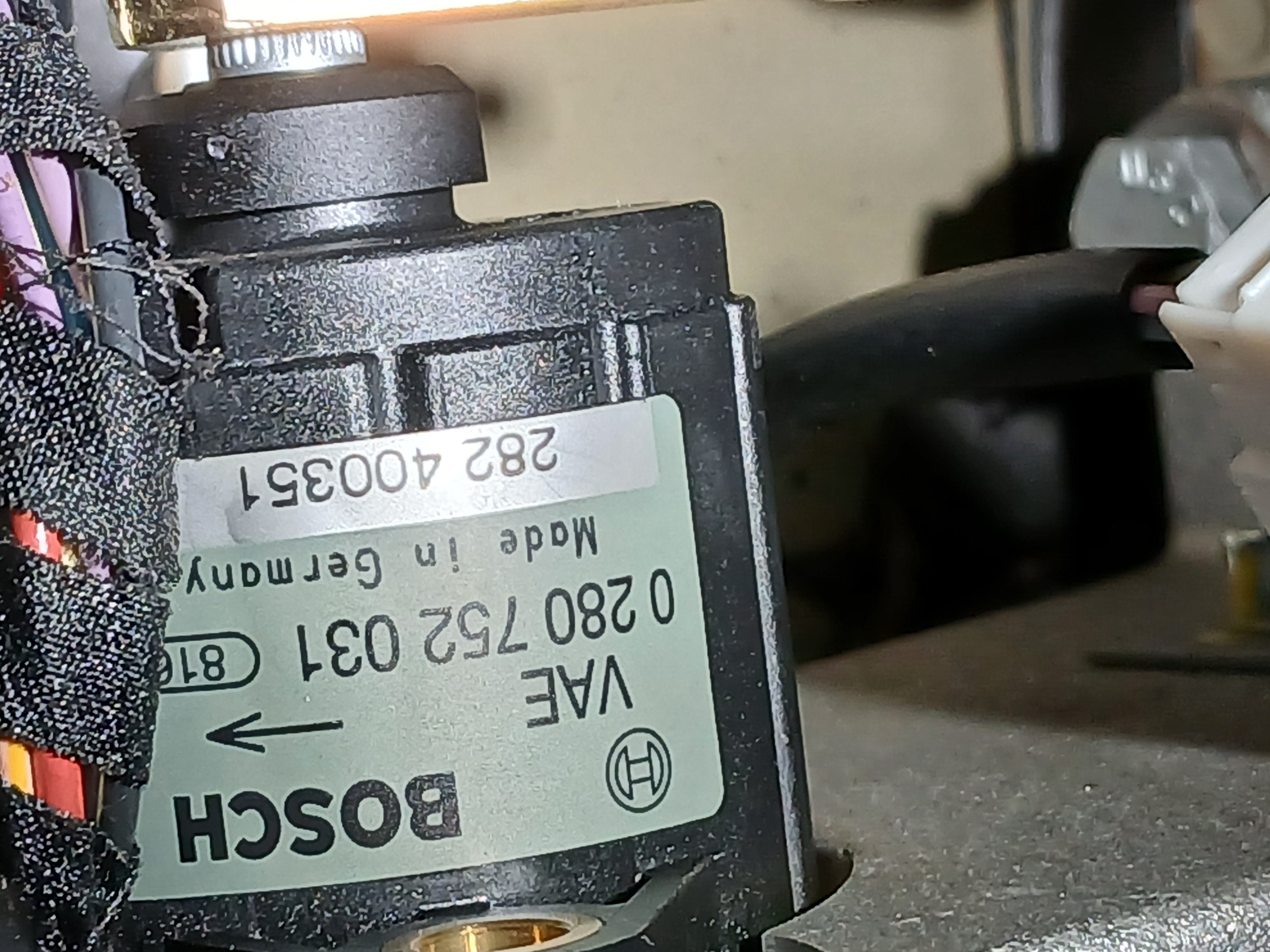

La voiture s’est mise en mode dégradé sans prévenir. Pas de voyant moteur et le moteur tourne rond. Juste elle n’a plus de pêche comme si elle était bridée.
J’ai commandé un lecteur odb pour vérifier.
Mon spécialiste pense à un problème de potentiomètre d’accélérateur.
À voir une fois le check effectué...

Bon, verdicte de mon mode dégradé, erreur P1189 eg P1149, Potentiomètre de la pédale d’accélérateur.
Je n’ai pas de boîtier additionnel pour améliorer les passages de vitesse, le câblage autour du potentiomètre semble ok, je vais donc chercher un potentiomètre sur le Web et tester avec un nouveau.
