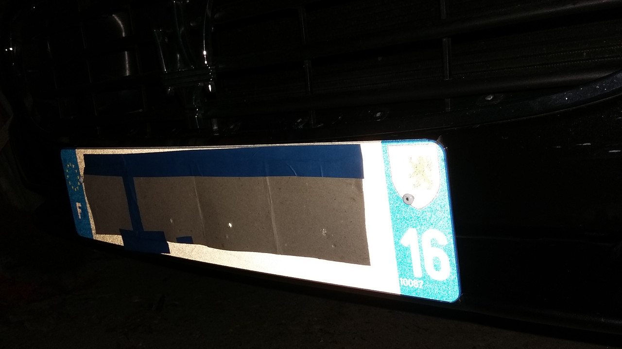

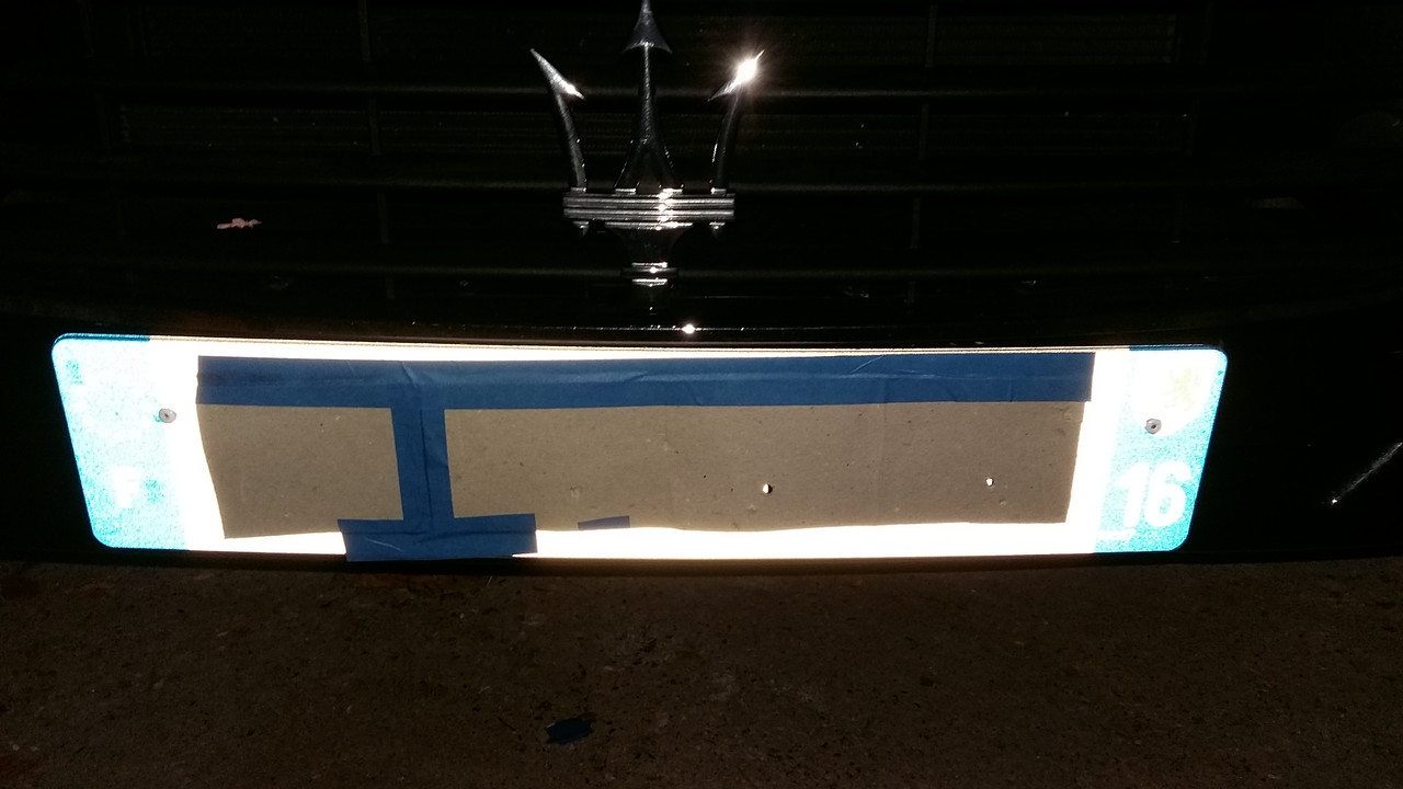

Suite et fin...
Mon but était d"éviter de percer les durites de lave-glaces.
Même que je pense que les durites de lave-glaces, tout en passant par le pare-chocs avant, doivent être assez éloignées de la face avant de celui-ci vu qu'il y a un certain épaisseur de mousse derrière la face avant du pare-choc, je n'ai quand même pas voulu prendre le risque d'en percer une.
Je me suis donc resservi des anciens trous, en prenant soin de bien centraliser ma nouvelle plaque. Il est vrai qu'il en résulte que les deux rivets ne sont pas centralisés, eux, mais je pense qu'il n'y a que moi qu va le voir !!! Surtout si vous ne le dites à personne !!!

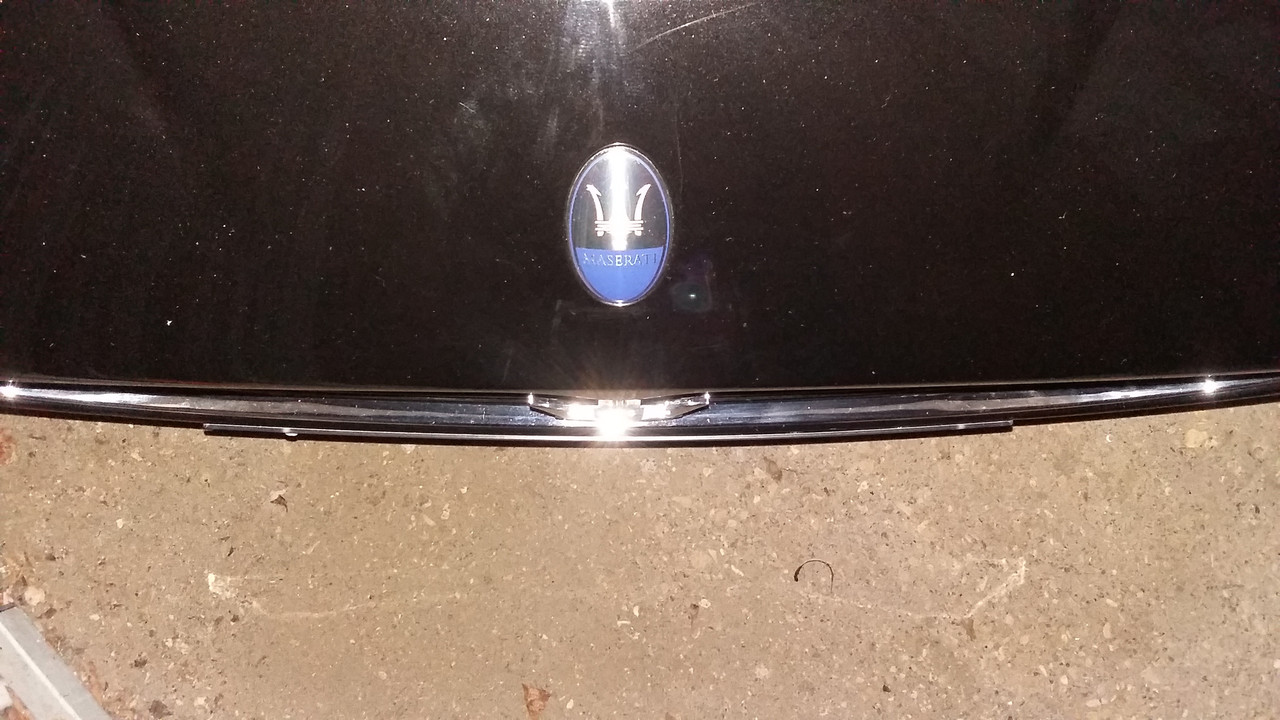

Voici donc quelques photos...
(1) Vue d'en haut (pour faire voir que le pare-chocs est bien courbé, interdisant à mon avis (pour des plaques réglementaires...) la bande double-face.
(2 et 3) Deux photos de la plaque avec ses rivets pop honteusement décentralisées - désolé pour la qualité des photos à cause du flash sur la plaque réfléchissante. (Vu le temps qu’il fait, je n'ai pas voulu sortir la voiture uniquement pour ces photos)
Les rivets pop sont vers les extrémités de la plaque - pour la faire suive la courbe du pare-chocs.
