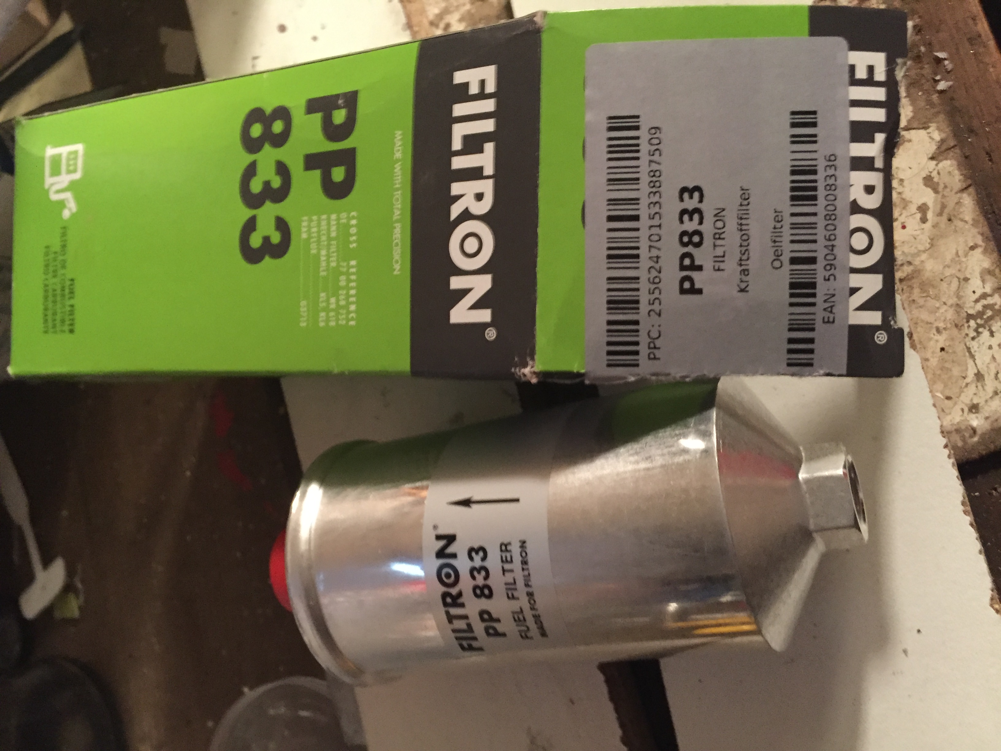

Konimino2 a écrit : Bonne question, je viens de recevoir le mien, à changer...
Ça va finir par être notre topic commun l'ami :lol:
Tu as reçu quoi comme filtre (marque? référence?) car mes différentes recherches m'ont amené à trouver deux références qui diffèrent par leurs entrées/sorties (le premier est taraudé a ses deux extrémités, le second comporte une entrée et une sortie pour tuyaux de carburant de 8mm de diamètre...)?
J ai commande celui-ci.
Sur pieces24
Sur pieces24
Donc ça veut dire qu il faut vider le réservoir?

D'après mes recherches sur le net la référence Maserati 379200141 trouvée sur Eurospares ressemblerait plutôt à ça:
Cette photo montre un filtre weber-fi-01/1 qui est équivalent aux filtres ufi 31.501.00 ou purflux ep218...
Quant au fait de vider le réservoir, à mon avis fais au moins en sorte qu'il soit proche de la reserve, ne serait-ce que pour faciliter son basculement sans te faire de frayeur... :D
