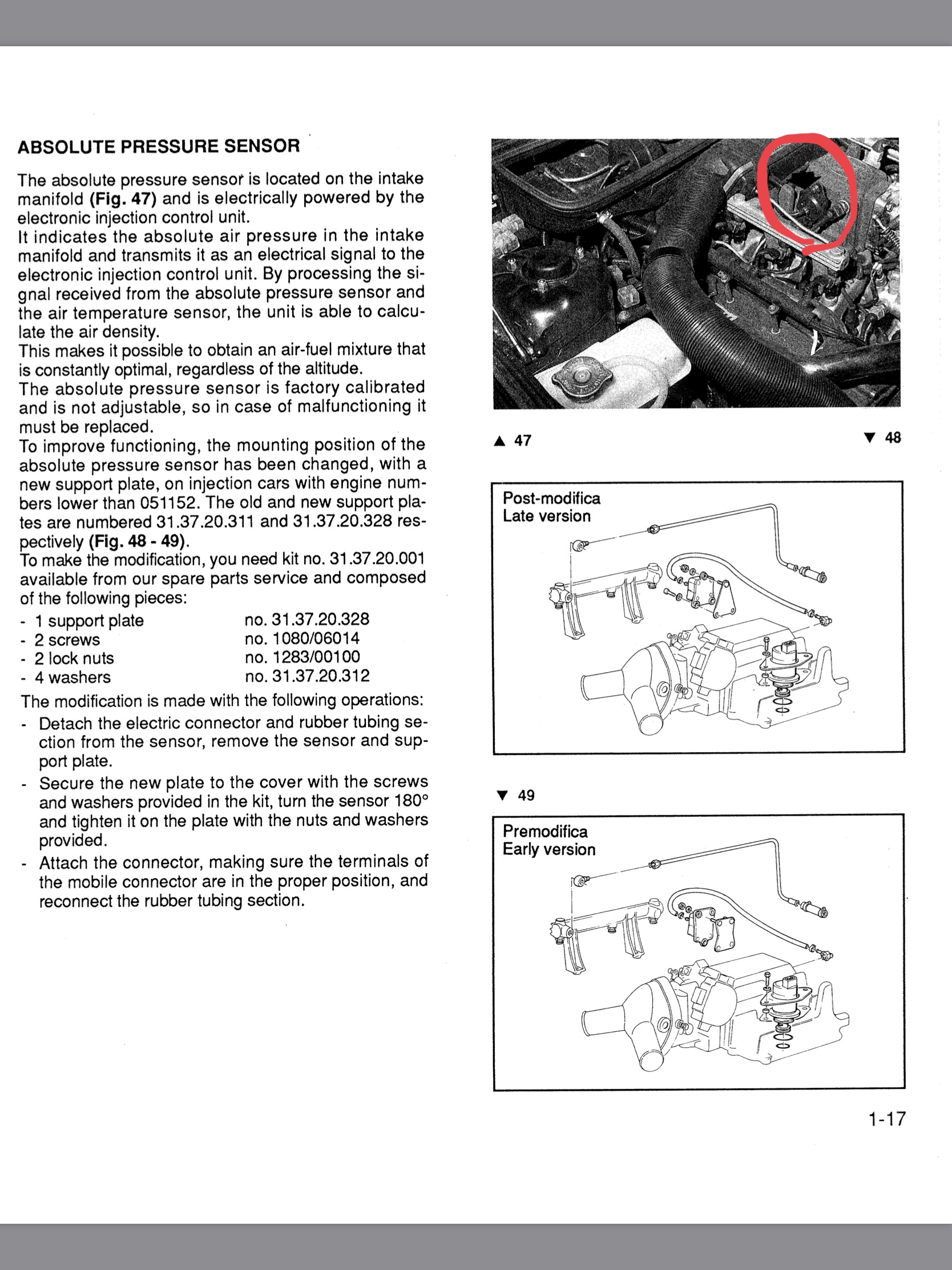

MASERALFA a écrit :Est ce que ton capteur de pression absolue est bien branché? Est ce qu’il n’est pas claqué?
Ta panne ressemble à ça.
Fred
C'est lequel? je crois que j'ai tout bien rebranché oui, on sait jamais!
Tinker
Messages : 872
Localisation : 64
Re: Problème de démarreur 222E
Message par Tinker »
plm a écrit :Oui, ca ressemble a ce que j'ai eu, puis pas mal d'autres après.
C'est le capteur de pression atmosphérique, vers le haut à gauche du moteur quand on est face à lui.
Platine et capteur vert si je me souviens bien.
S'il est naze, plus rien, le calculateur est dans les choux. Le démarreur tourne, il y a étincelle et essence, mais ca ne démarre pas.
Tinker
Messages : 872
Localisation : 64
Le numéro 9?
Messages : 10217
Télécharge cahier d atelier, dans le fil doc
MASERALFA
Messages : 5903
Message par MASERALFA »
Oui, c'est le numéro 9.

Tinker a écrit : OK OK, mais avec le systeme d'Alpa il faut que la voiture démarre non? :mrgreen:
Ben non. Tu crois que j'ai fait pourquoi ce systeme ? Parce que ma 222E (oh surprise) ne demarrait plus.
Ceci dit tu peux tester le capteur de pression de l'injection (le noir) avec un multimetre. Tu mets sous tension, tu trouves la masse et le 5v sur le connecteur (sans debrancher) et sur la troisieme borne tu devrais avoir dans les 2V je crois au repos. Si t'aspires par la durite ca doit baisser. C'est un PRT06 (il me semble) tu trouveras la doc sur internet.
