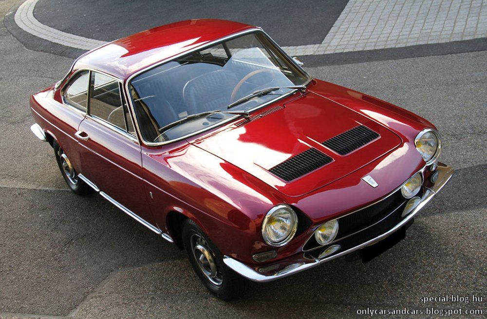

Tu vas la peindre en quelle couleur ? Tu as le nuancier d’époque ?
Re: Nouvelle auto (simca 1200s)
Publié : lun. 11 mars 2019 22:05
par Bricar
Rouge tabor
Peinture d origine
Publié : lun. 11 mars 2019 22:09
par gemini
Le rouge semblait bien apprécié à l'époque en effet :lol:

Très jolie couleur elle va être magnifique !

Wow, la couleur est belle ... D'après les photos, la caisse est saine, c'est un bon début.
