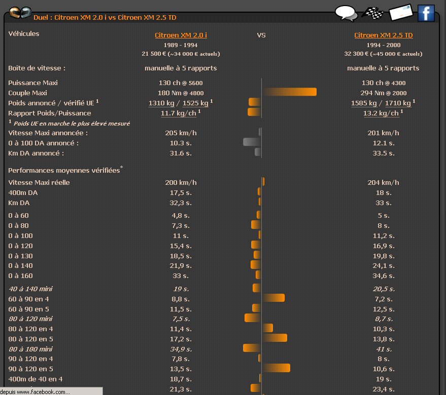

Pour revenir à la réalité voici un comparatif qui montre que même dans la vraie vie c'est la puissance et non le couple qui est le facteur déterminant la performance
J'ai choisi deux Xm :oops:
Même puissance : 130Cv
Couples max très différents 180Nm Vs 294 Nm
http://www.zeperfs.com/duel1735-7689.htm
Les perfs sont quasi les mêmes.

Y a quand même presque 200kgs d'écart entre les deux véhicules...
Difficile de comparer dans ces conditions là...

Et un Diesel ne monte pas dans les tours comme un essence, il arrive très vite au taquet. Pas de comparaison possible.

L'exemple de sebasto montre justement l'importance du couple.
Avec une puissance max égale mais un couple bcp plus gros, le diesel arrive à accélérer le véhicule ayant 200 kg de plus de manière quasi équivalente!
En fait ce qui compte, c'est la dispo du couple max à relativement bas régime, le fait qu'on aura ainsi une puissance élevée sur presque toute la plage de régime (comme dans un diesel, ou un big block, ou encore un turbocompressé) à l'opposé d'un couple max près du régime de puissance max ce qui produira une puissance relativement plus faible dans les régimes intermédiaires (cas des multicylindres multisoupapes).
Car dans cet exemple, on voit bien que le couple du diesel arrive bcp plus tôt (à 2000 trs au lieu de 4800) mais surtout que, relativement au pic de puissance (à 4300 au lieu de 5600), le couple max arrive bien plus tôt sur le diesel que sur l'essence: à 2000/4300 = 45% environ, comparé à 4800/5600 = 85% environ.
Càd qu'avec le diesel on est presque toujours dans une zone de puissance proche du max (puissance = couple x régime), quel que soit le régime car quand le couple commence à diminuer dans les tours, le régime compense pour conserver la valeur du produit, alors qu'on doit toujours être en haut des tours sur l'essence pour avoir cette puissance proche du max.
D'où le besoin de toujours cravacher un essence et de jouer de la boîte pour conserver l'avantage éventuel d'une puissance plus grande. Ca se justifie sur la piste ou quand on arsouille, mais dans la vraie vie on n'a jamais autant de puissance dispo qu'avec un moteur coupleux.
Conduites à la limite, la Ghibli 2.0 et la Cup 2.8 auront des perfs quasi équivalentes. D'ailleurs n'oublions pas que la 2.0 a déjà un moteur (bi)turbo, ce qui booste déjà bcp la puissance à bas et moyen régimes.
Mais si on n'arrive pas à être toujours sur le bon rapport avec une 2.0 (et ça oblige à changer plus souvent et à perdre du temps), elle se fera distancer par la 2.8 qui a encore plus de couple.
Et l'agrément du 2.8 sera incomparable car ça arrache dès les bas régimes :D .

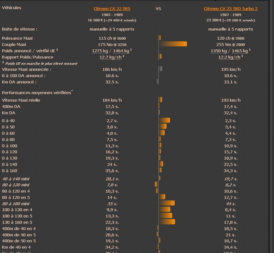

Humm, je me doutais que l'écart de poids ferait douter. :lol:
Donc... Passons aux Cx
Ici poids identiques
Puissances presque égales 115Cv Vs 120Cv
Couples toujours très différents 175 Nm Vs 255 Nm -> + 45%
et perfs toujours dans un mouchoir...
http://www.zeperfs.com/duel3622-3403.htm

Manifestement les ecuries du monde entier n'ont jamais rien compris aux equations de SMART puisqu'elles utilisent des boites et diff courts (ils sont cons ils veulent + de couple aux roues), alors qu'elles pourrait supprimer les vitesses (ca ne change pas la puissance aux roues): plus leger, plus fiable et ca ferait gagner le temps des changements de rapport.
La table demontre parfaitement que couple -> acceleration, puissance -> vitesse max
Je ne comprends meme pas de quoi on discute la.
Un mouchoir bien elastique ...
0 a 40 : 2.7s contre 2.3s : 17%
0 a 60 : 4.8 contre 4.4 : 9%
0 a 100: 11.3 contre 10.9 : 4%
0 a 160: 35.6 contre 34.3 : 4% : ca plafonne a cause de l'importance de la puissance et certainement d'un etagement different des boites.
Les donnees pures sont sans appel:
100 a 130 en 4: 9.9 contre 8.4 : 18%
100 a 130 en 5 : 13.3 contre 11 : 20%
130 a 160 en 5 : 22.3 contre 17.8 : 25%
La turbo gagne partout la ou le couple compte. Elle ne gagne rien sur les 400m et 1km et vitesse max puisque c'est la puissance qui compte.
