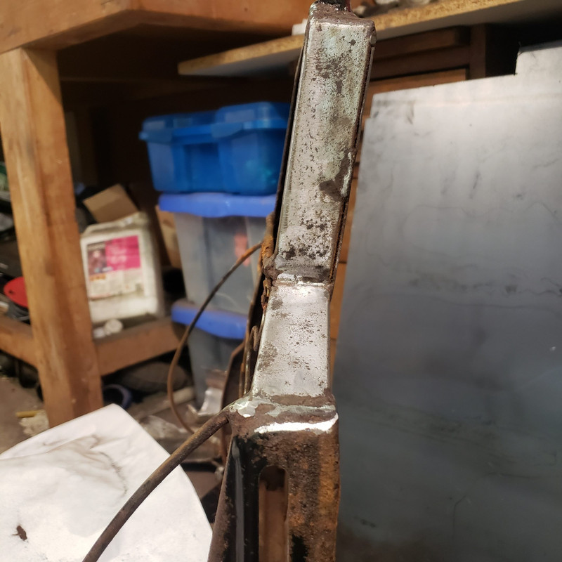

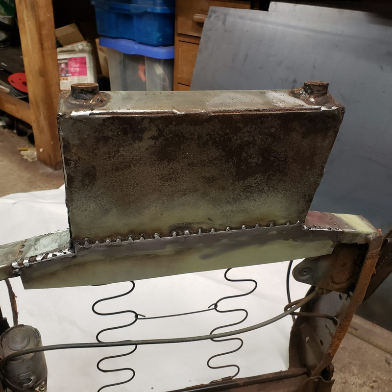

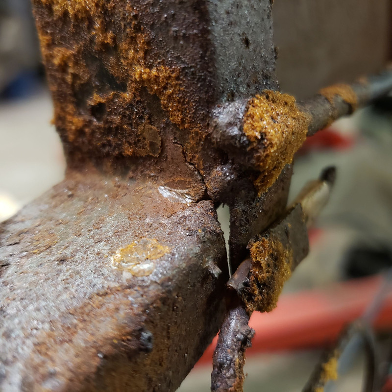

J'ai reussi a me decider a ouvrir l'autre siege qui n'etait pas casse.
Ce n'etait pas brillant et je suis content de ne pas avoir que des 200.
Des deux cotes de l'appui-tete a l'endroit faible la tole etaient fissurées.
D'ailleurs on voit clairement sur la derniere photo qu'on a soude les parties horizontales des epaules apres avoir coupe les montants. Il semble evident qu'ils partaient d'un siege de 400 pour en faire un plus joli de 200.
J'ai repare de la meme maniere que le premier siege.
Pour info d'origine l'appui-tete est legerement penche vers l'arriere.

La vache c’était pourri comme du fumier aussi! C’est dingue!
Messages : 8982
Re: Reparation d'un appui-tête de siege des 200/Ghibli
Les réparations ont l'air costaud.
Mieux même que la structure du siège qui reste...
Ca fait quand même peur ces sièges, d'autant qu'on ne voit le désastre que quand on enlève le cuir ou ...que l'appuie-tête ne casse :?

Ha bah oui l’autre siège est aussi bien malade :?

punaise ça fait peur, sur ma 2.24v en éclairant l'intérieur par la tirette du siège on voit de la rouille partout, je vais confier mes deux sièges avant avec ton tuto à un soudeur,
A+frank

Je viens de vérifier sur mon siège conducteur et il doit commencer à se fendre ou autre, il est légèrement plus penché que le passager et a l’air d’avoir un peu de jeu, souplesse.
Bon un truc de plus à faire....
