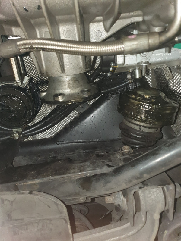

Re: Déjà.. Panne sur ma GTS.. help svp
Les amis..
J’ai trouvé la Panne !!!!
Ce jour en allant voir ma voiture se faire transporter en direction de Maserati Lille, j’ai regardé sous la voiture pour essayer de comprendre avant de la laisser filer..
J’ai remarqué une trace de graisse étrange au niveau du support de boîte ainsi qu’une vis qui trainait sur ce même support !!!
J’ai de suite levé les yeux pour remarquer que le cardan était complètement désaxé... en sortie de boîte de vitesse ! D’où la panne et le fait que l’auto n’avance plus...
J’ai suivi le dépanneur jusque chez Maserati, nous l’avons mis sur le pont immédiatement (merci au mécano d’ailleurs) et nous avons démonté l’échappement pour accéder au cardan...
Et le résultat est sans appel, lorsque la concession Maserati de Annecy a remplacé le bloc F1, les cardans ont été démontés puis remontés.. et c’est lors du remontage que 2 vis ont été forcés... et pas assez serrés. D’ailleurs, le filetage des 2 vis est clairement abîmé et on remarque immédiatement un manque de fixation car les autres vis ont également sautés... avec le cardan!
Nous avons contactés Maserati Annecy avec photos à l’appui ! Nous attendons des nouvelles dès demain, le responsable d’atelier doit contacter la concession de Lille.
Je ne compte pas en rester là évidemment, il est évident qu’une prise en charge doit avoir lieu de la part de Maserati Annecy..
De plus, le véhicule sortant de révision et contrôle technique chez Maserati Annecy, c’est quand même aberrant...
Qu’en dites vous ?
Regarder cette photo...
J’avais vu juste
