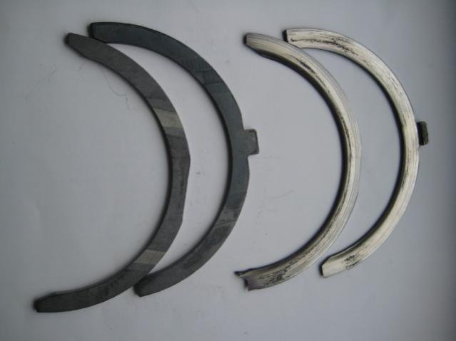

J ai des calles, celle d origine de la racing, si ça peut servir pour la science je peux les expédier. Mais il y a bien une usure alors peut on prendre des cotes la dessus :? :?:
4 calles pour un moteur, celle ci sont strictement les mêmes que 3200. On a remonte (enfin Quentin a remonté) des réf 3200 dans la Racing...
Sur un côté (arrière ?) elles ont des rainures pour la circulation de l huile j imagine
Pour rappel le moteur de la Racing avait coule une bielle après une utilisation avec trop peu d huile, carter fendu si je comprend bien car le carter d origine est réparé à la resine..

par gemini
A priori l'épaisseur est celle de la zone non usée.
A gauche des neuves, à droite des usées.

De mémoire le jeu longitudinal mini pour les quattroportes V8 et les 3200 est de 0.15 mm.
Il existe( il existait ) 3 types de cales A std, CL B 0.025, CL C 0.030
Personnellement ma quattroporte présentait un jeu de 0.26 mm jeu qui a été ramené à 0.16 avec des cales neuves std.
Pour information, si quelqu'un cherche des cales std je dispose d'un jeu de cales neuves à céder aux cotes std.

Comme dit au début du sujet, le jeu normal est entre 0.15 et 0.20mm.
il existe en effet des cales plus épaisse de réparation
