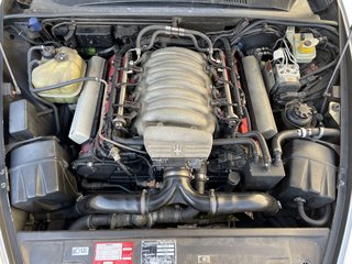

tu peux nous faire des photos du compartiment moteur ?
il y a eu pas mal de modifications au fil du temps sur les 3200

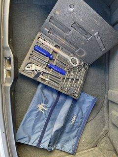

Petit cadeau du propriétaire
Greg

Re: 3200 GT first edition ....
Almpassion08 a écrit :Petit cadeau du propriétaire
Le genre de petit détail qui fait toujours plaisir.
Et il y a Canada 10.000, un homme très bien le précédent proprio. :D
Il ne manquera plus que le guide de la 3200GT, un jour...
