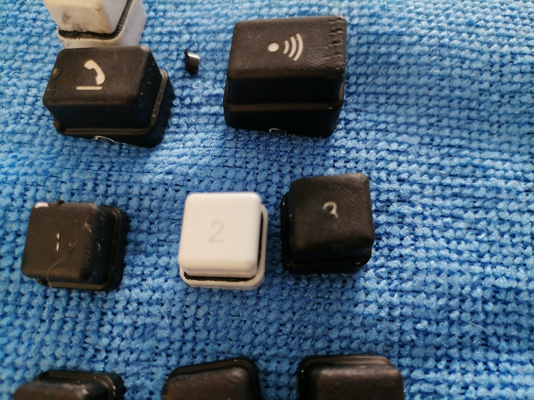

Du coup comme je suis bloqué, j'ai démonté mes boutons !
C'est marrant, on voit le marquage travers la peinture après décapage à l'alcool! Ca va m'aider a ne pas perdre le sens et inverser les boutons !
La suite ...
La suite ...
