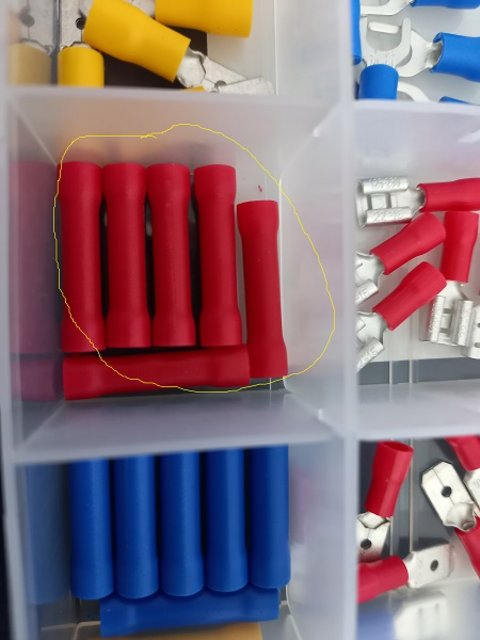

Un wago ou équivalent, même si pas nécessairement orthodoxe pour une voiture, fera très bien l'affaire.
Bien mieux que torsader les brins ensemble et de la toile isolante de toutes façons.

Perso j’utilise des wago ça va très bien, ou bien si je suis vraiment motivé ce genre de trucs :

Tu utilise des wago standards ou il y a des tailles plus petites pour les (petits) câble des faisceaux?FinkBrau a écrit :Perso j’utilise des wago ça va très bien, ou bien si je suis vraiment motivé ce genre de trucs :

Les wago ça va bien pour du fil rigide, pas du souple.
Si tu veux voir si ça marche, il suffit de se baisser et de mettre un sucre, ça craint rien et ça peut marcher pendant un bon moment.
Bon moi je suis électricien
donc j'avais soudé et gaine thermorétractable...
Et quelques mois plus tard,
potentiomètre sans contact comme tout le monde.

Y’a des Wago pour fil souple… bon après pour du définitif les manchons thermosoudables c’est quand même plus propre !
Re: [Alioth] 3200 GTA Giallo Granturismo
Wago pour fil souple jamais utilisé.
Le wago c'est bien quand tu dénudes et tu pousses...

Pour info, j'ai couplé les fils du potentiomètre ce week-end. La voiture a démarré normalement et j'ai roulé un peu mais avec toujours un problème à l'accélération et il reste 2 codes erreurs du potentiomètre sur 3 que j'avais avant. Il va falloir que je le change pour être tranquille. Je pars bientôt en vacance donc je vais attendre mon départ et commander chez David Shank pour que la pièce arrive à mon retour plutôt que pendant mon absence.
