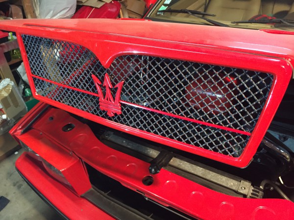

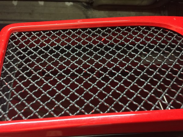

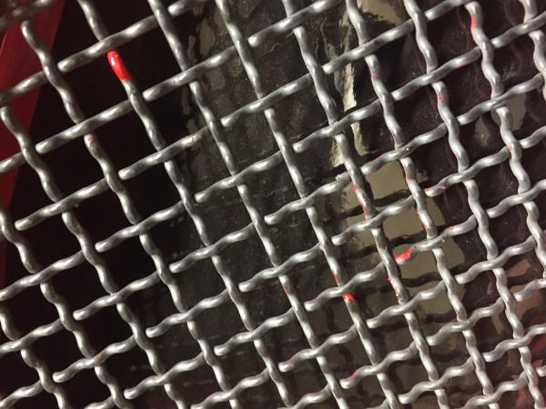

J avais l impression que la grille était de plus en plus rouge...
- On voit quelques eclats
En fait, c est que la grille avait été repeintes. Elle était originellement rouge...
J avais vu des photos de S et de Es polonaise tout en rouge et j imaginais que c était pas d origine. Mais peut être bien que oui...
- Détail de la grille avec éclats de peinture noire
Du coup, je ne sais que faire....tout en rouge ou noir et rouge... question existentielle du dimanche...
Re: biturbo II 2l5 ES
Publié : dim. 18 nov. 2018 19:22
par maseramo
Je n'ai jamais vu du rouge d'origine sur les grilles de calandre. Il doit y avoir du gris foncé encore en dessous !

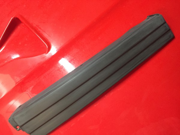

je me doute de la réponse à ma question.... mais on ne sait jamais

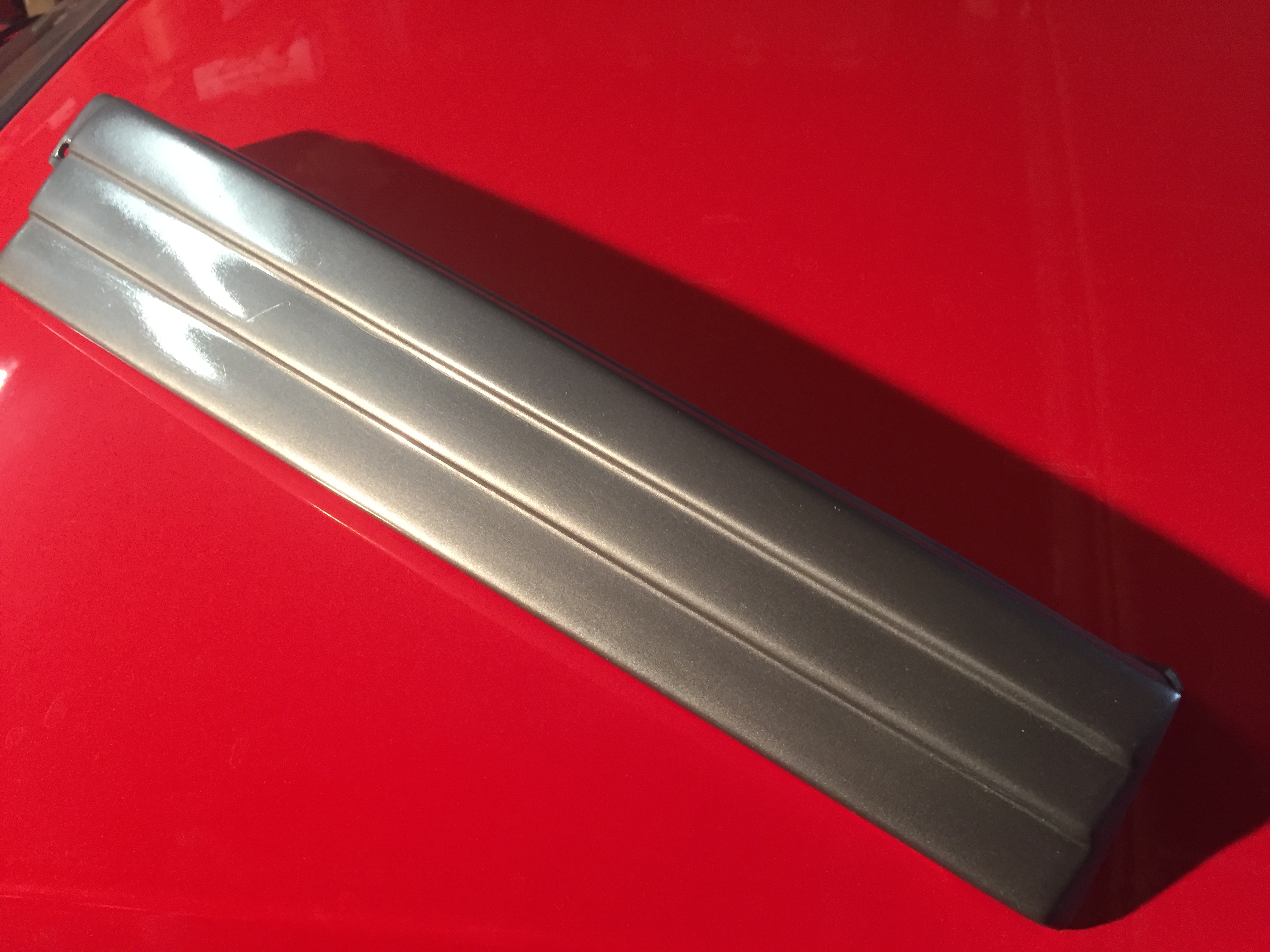

L'avis des pros? j'enlève tout, je passe un apret plastique et ensuite je peins plus vernis? ou je fais au feignant et je fais que raccord...
- le bas qui s'écaille
Publié : dim. 23 déc. 2018 20:34
par Bricar
Pour résumer il y a deux solutions,
1er : ponser les couches de peintures successives, àprêter et peindre , pour moi c est le top
2ème:enlever ce qui s écaille ponser, faire un petit mastic puis apprêter et peindre, reste que il y aura une surcharge de peinture
Publié : ven. 4 janv. 2019 14:41
par Konimino2

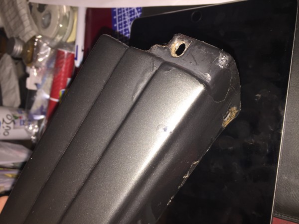

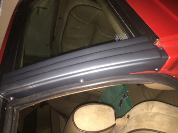

Finalement ponçage.
J ai une sérieuse marge de progression
- Après poncage
Après l apret
- Peint et vernis
Et pose
- Le vernis en 30 ans a jauni, du coup on voit la différence.

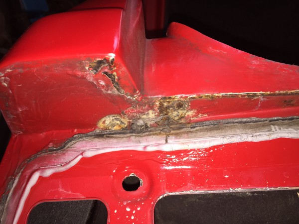

http://blog.livedoor.jp/tedesco/archives/47454462.html
Masahiro a eu le meme probleme sur sa 222 4V rouge. Si c'est possible vous pouvez essayer de voir si le bas de la fenetre arriere cachée par le cache plastique ne se mange pas de l'intérieur...

J ai enfin reposé le trident.... 2 ans...
- Oui je sais ce n’est pas d origine.., mais comme j ai roulé dessus, je l ai fait en rouge et j en ai un chrome.... c est pour conjurer le sort que Carlson avait fait à la btb rouge dans le premier grandtour

Calandre de feu !
C'est la passion !
