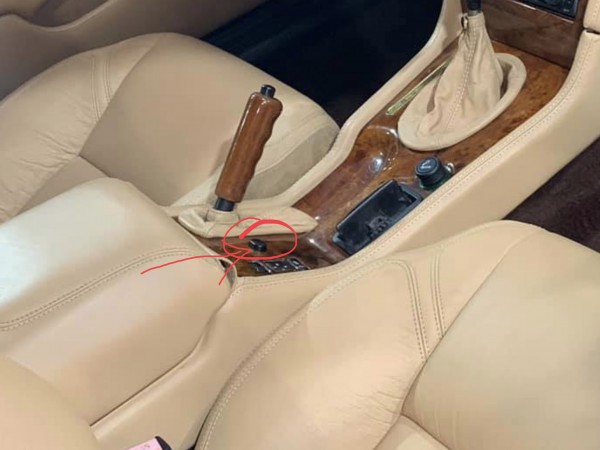

par Konimino2
Je ne l ai pas sous la main donc je ne peux pas montrer photo.
Mais le sujet a déjà été abordé, je ne le retrouve plus. Peut être ernani. Sur la console centrale, juste en dessous l accoudoir, il y a un bouton. Tu cliques dessus. C est une sorte de mode sport. C est à dire que tu peux monter les rapports plus hauts.
J ai trouvé une photo, j expliquerai plus tard.
- C est celui la

Konimino2 a écrit :Je ne l ai pas sous la main donc je ne peux pas montrer photo.
Bonjour à tous
Sur les BVA il y a un bouton qui s’appelle PWR (mode sport). Ce bouton passe les rapports à 6500 tr/mn au lieu de 5500 tr/mn en normal.
Ce mode met toujours la voiture dans sa plage de couple max jamais en dessous de 5000 tr/mn et donc rétrograde bcp plus souvent. Sur route sinueuse c’est très rigolo, la voiture marche super bien !. Souvent, sur ces petites routes, je mets la boîte en 3 (vitesse limitée à 180 km/h max), mode sport, et suspensions sport et la voiture est top, brutale à souhait et les rapports passent très vite pour une boîte "ancienne génération" c’est la même que sur les 3200. Attention, on égalera jamais une boîte meca….
Son plus gros défaut pour moi, c’est qu’avec une BVA on ne bénéficie pas du frein moteur et donc le freinage a tendance à s’évanouir plus rapidement qu’avec une boîte meca…. meme avec des plaquettes route/racing.
