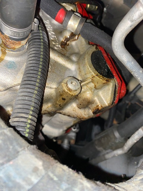

Bon mon soucis de pompe F1 étant résolu, la concession a regardé de plus près mon auto et il m’ont fait un beau devis de 4900 euros pour changement des joints de couvre culasse, joint carter distribution , mâchoire de frein à main et garnitures, joint de différentiel côté droit et joint spi cardan droit. La concession me conseille de faire les joints de couvre culasse et frein à main.
Choses qui me surprend la voiture n’avait plus de liquide de refroidissement à l’arrivée ... ils ont contrôlés et pas de fuite à prioris! Le petit garage m’a confirmé qu’il n’avait pas touché ça! Le bouchon était il mal mis et une évaporation s’est elle faite ? C’est étrange! Ils te contrôlent cette après midi.
Feriez vous tout faire ou seulement ce qu’ils me recommandent ?

On va pas se mentir je n’ai ni le temps ni les compétences pour le faire, et j’aime savoir que c’est bien fait donc oui c’est cher mais bon je suis sûr que c’est bien fait et vraiment je le redis la concession Modena Sport est vraiment au top avec un personnel super pro et sympa!
J’ai vu avec eux , ils me recommandent de faire les joints couvres culasses et le frein à main, selon eux le reste rien de grave et cela peut attendre sans aucun soucis. (Ils moment même dit que je pourrai la récupérer comme ça sans soucis) . Je fais donc faire ces deux choses , et je commande mon double de clé et bien sur la réparation du groupe F1 (890 euros). L’autre garage accepte de participer... donc je devais 1500 euros chez eux on verra combien ça enlève...
Les deux autres choses seront faites à la prochaine révision!
En tout cas je retournerai à cette concession en tout cas, je me sens en confiance , très pro!

Bon suite au démontage des couvres culasses je fais changer les actuateurs qui sont fatigués , c’est pas donné mais ça évitera de tout redéfaire d’ici un an!

Pour ton bruit au démarrage ça peut venir des bagues de variateur plus étanche , des poussoirs hydraulique qui se désamorce ou alors un tendeur hydraulique qui ne tien plus la pression moteur éteint, je suis actuellement entrain de réaliser l’opération sur ma GS , sur la mienne c’est le tendeur qui tien plus la pression ducoup je remplace les 2 tendeurs , les 32 poussoirs et les bagues de variateur

Pour moi t’es actuateurs on rien surtout qu’on voit le fonctionnement avec la valise

Je vous explique le raisonnement . Alors oui ça rajoute 1100 euros de frais en plus ok , mais je fais changer les joints , c’est démonté, le concessionnaire me dit que une fois les couvres culasses tombés il n’y a pas plus de main d’œuvre pour changer ça . Alors que si j’attends même six mois cela voudra dire , changement à nouveau des joints, redemontage des couvres culasses. C’est uniquement pour ça que j’ai dit oui...
Oui j’y mets de l’argent , oui ça augmente le prix d’achat mais si j’avais acheté autre chose j’aurai sans doute eu des frais aussi dessus, donc l’argument de dire à ce prix là tu peux avoir , oui je suis d’accord mais avec potentiellement d’autres frais aussi!
Oui la remise à niveau est conséquente , mais au moins je saurai que l’auto est saine.
Oui j’avais un claquement après avoir fait de l’autoroute à un régime élevé un petit moment. Le soucis sera peut être atténué. Honnêtement j’ai pesé le pour et le contre de cela mais si je dois le faire dans un an Alors que là c’est ouvert je l’aurai mauvaise d’où mon choix. Je vois tout cela comme une fiabilisation rien de plus, ok cela ne garantie jamais la tranquillité sur autre chose mais ce qui est fait n’est plus à faire. Et ça me rassure de savoir que l’auto a été examinée sous toutes les coutures et que ce qui avait besoin d’être fait a été fait ! Je ne dis pas que j’ai raison de les écouter , après ils ont été honnête . A l’heure actuelle rien de dramatique selon eux mais cela peut à terme provoquer des pertes de puissance, voyant moteur , bruit moteur etc. Je me dis que tant qu’elle y est ...

ChrisGS a écrit :Pour moi t’es actuateurs on rien surtout qu’on voit le fonctionnement avec la valise
C’est à dire? Je ne vois même pas ce que c’est à vrai dire et la fonction (il m’a expliqué mais j’étais pressé donc pas tout noté !)

Les actuateurs pilote les variateurs de phases en fonction de l’accélération, quand tu branche ta valise sur test avec lecture en direct des paramètres , tu vois si il est sur on ou off , je pense pas que ton bruit vienne de la . Après à voir tu nous tiendra au courant si y’a changement
