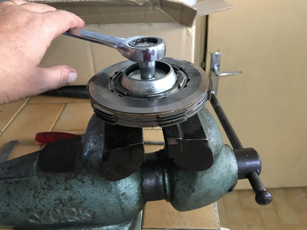

Entre deux poutres tombées dans la maison, je me suis affairé sur le moteur de la Vespa Japonaise. Moteur et boîte démontés :
La BV est débloquée. En tout cas sur l’établi, après un gros démontage nettoyage (j’adore faire des boîtes à vitesses
Remplacement de l’embrayage 3 disques pas un 4 disques Racing pour encaisser la puissance multipliiez par 2,5 :
La suite en fonction de l’arrivée des pièces d’Italie
Fred

la boite à l'air comme neuve
Re: S’occuper pendant le confinement
Publié : jeu. 8 oct. 2020 23:28
par MASERALFA
Oui la mécanique est en très bon état. Je ne pense pas qu’elle ait beaucoup roulé en 57 ans. Elle avait été accidentée

Les dents des engrenages de la boite ont l'air en super état.
Puissance multipliée par 2.5 ! Le sorcier Maseralfa va encore sévir !

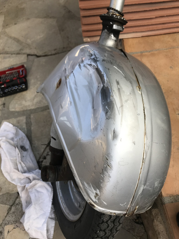

La carrosserie avance :

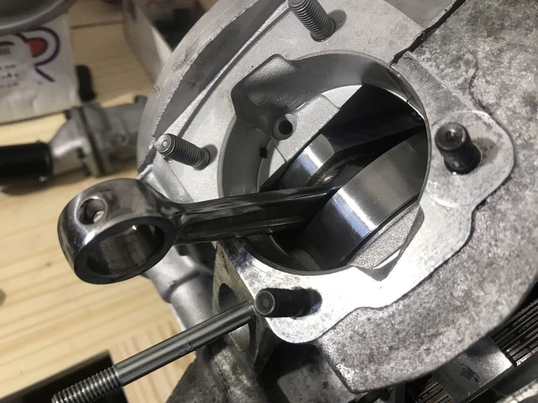

Vilebrequin avec bielle au chrome :

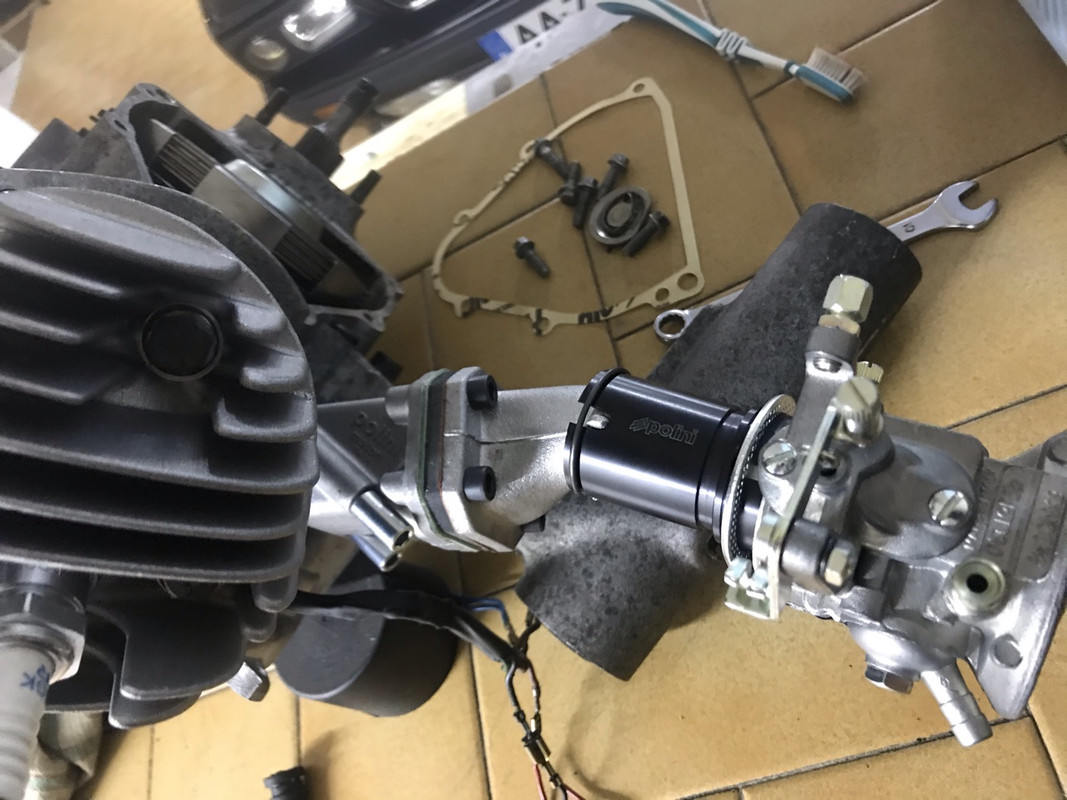

Remontage cylindre, piston, culasse

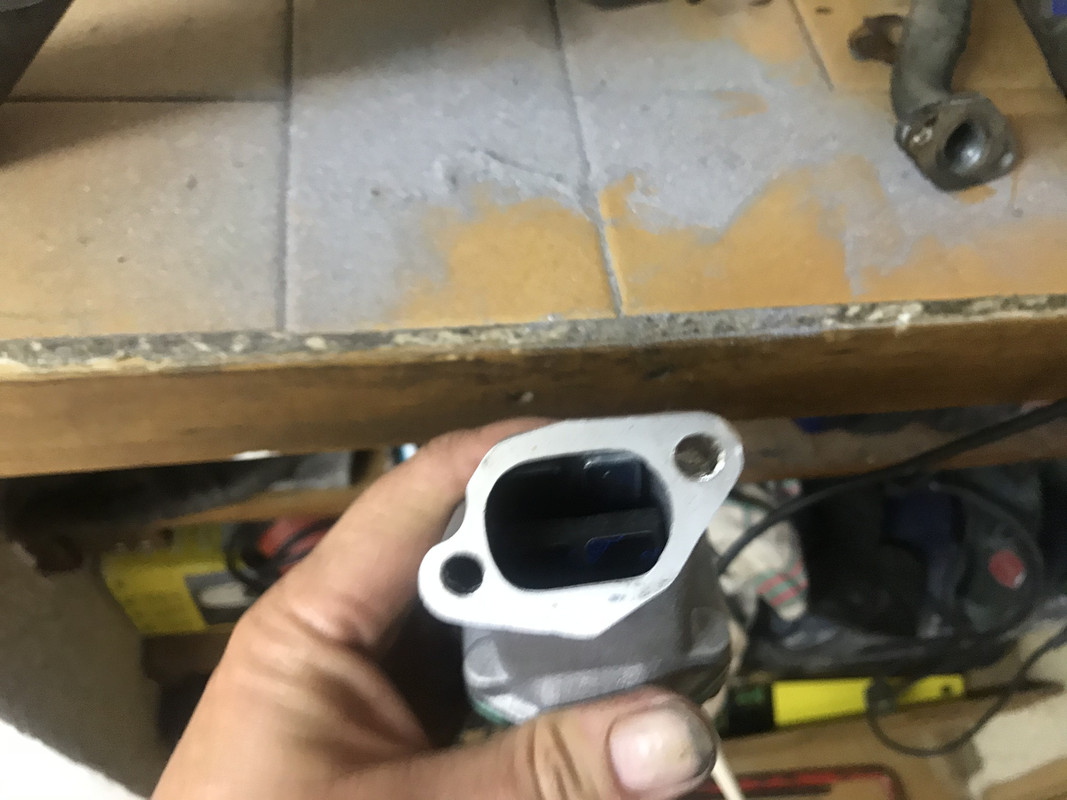

Préparation du conduit d’admission pour le mettre au même diamètre que la pipe d’admission
Ci dessous la pipe racing Polini
Là pipe d’origine de petit diamètre, comparé à l’agrandissement du conduit d’admission du carter moteur

Tu la prépares pour faire de la piste?
