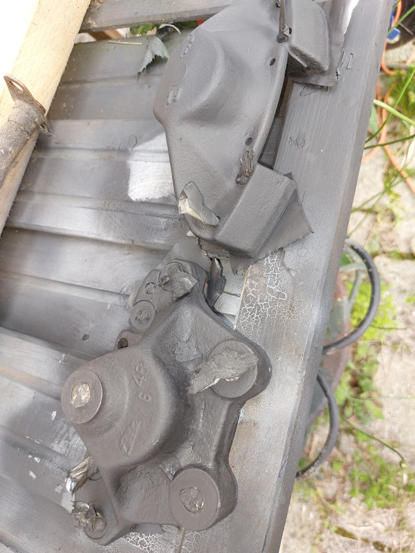

Et pour moi réfection des etrier
Publié : ven. 28 avr. 2023 20:12
par Konimino2
Je sable.

par Konimino2
Finalement ma méthode égyptienne est plus rapide.
On emmaillote avec des lanières de toile, on imbibe d acétone, on referme le tout dans du film plastique, on laisse macérer,
la peinture cloque, on la brosse,
les couches épaisses on les frottes à l acétone et on gratte.
Ensuite sablage de finition.
Peinture VhT
Une fois que la peinture est encore pâteuse, on gratte ce qui sera poli.

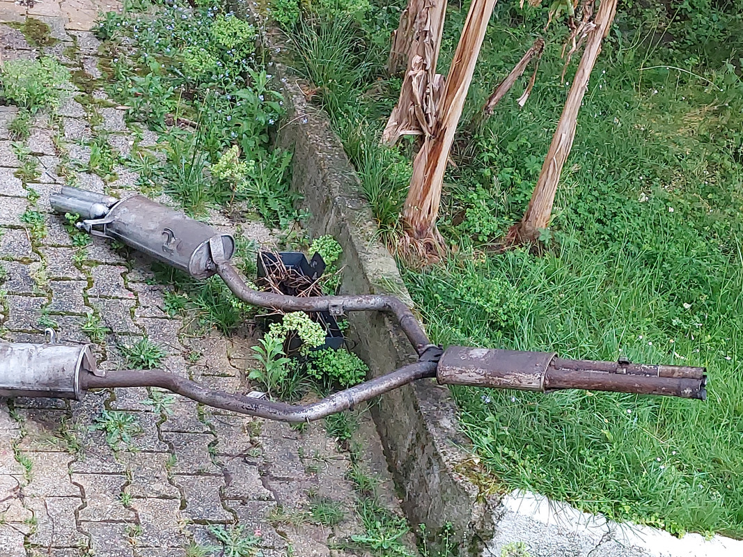

Remplacement ligne echappement sur la biturbo.
La ligne qui était en place n'était pas d'origine, enfin si d'origine Maserati mais pas pour mon modèle.
Et en prime elle avait été installée par des sagouin.
Une des fixations d'un des 2 silencieux fixé en pincement sur un des tuyaux d'essence :[
