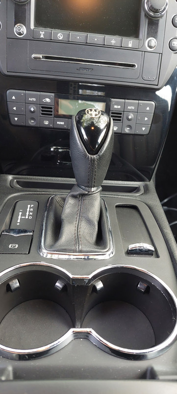

J'apporte ma pierre, et pas la moins chère des solutions. J'ai commencé sur ma quattroporte de 2010 la solution à l'huile pour guitare. Cela fonctionne mais si le plastique est blanc sous la peinture, on se retrouve avec un plastique blanc. En plus c'est long et on se retrouve avec le plastique dur au toucher, plus le "soft touch" d'avant.
Je l'ai donc apportée en mars 2023 chez beleza en région parisienne et je l'ai récupérée avec les plastiques comme neufs et carrosserie nettoyée. C'est un passionné du retailing, il prend un peu moins d'une semaine et faut compter 2.500 à 3.000 dans mon cas pour tous les plastiques de l'habitacle (démontage des pièces, traitement et remontage). Et il a repeint et regravé l'indicateur des vitesses comme on voit sur la photo ; le résultat n'a rien à voir avec les solutions que j'ai pu voir sur internet et ce sont aussi des dizaines d'heures d'économisées, mais c'est vrai que cela pique un peu la carte.
