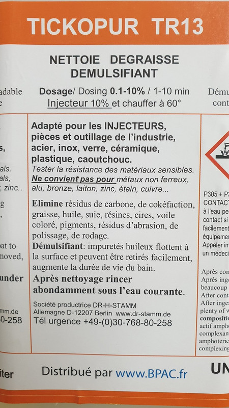

J'ai pris du frein filet en effet, et du nettoyant ticopur tr13 pour ma cuve a ultrasons

la loctite, le nettoyant pour la cuve ultrason (BPAC-TR13, que du coup je ne suis pas sûr d'utiliser après avoir lu le tuto injecteurs 3200).

j'ai déjà reçu pas mal de trucs, dont ce nettoyant que j'ai commandé.
J'ai lu quelque part que froggie parlait lui du TR3 (ou était-ce une faute de frappe ? )
Quoi qu'il en soit moi c'est du TR13, avec les contre-indications que vous pouvez voir: métaux non ferreux, étain etc
Rien de tout ça dans un injecteur à priori ? sinon dans le doute je m'abstiendrais et les nettoierai au wd40 et soufflette réglée à 3 bars
Sinon, comme le laissait entendre maseralfa dans un post sur les injecteurs (risque de grippage par la suite), je peux faire d'abord les ultrasons, laisser sécher, puis WD40 et soufflette avant remontage ?.
Re: 3200 gt de Cureghem
Publié : jeu. 6 mai 2021 17:16
par abba
On utilise le TR13 pour les injecteurs au garage
Publié : jeu. 6 mai 2021 17:51
par cureghem
Voilà qui me rassure merci

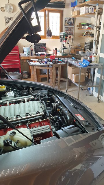

Publié : sam. 8 mai 2021 12:56
par cureghem
Le patient est prêt, la table de chirurgie aussi, ya plus qu'à....
Publié : sam. 8 mai 2021 13:01
par cureghem
Sans oublier de se désaltérer quand il fait 30 degrés
