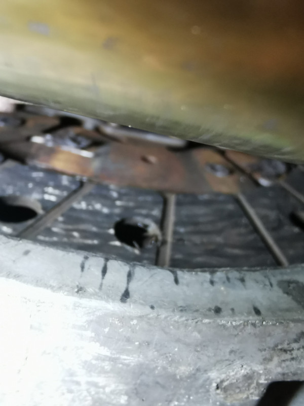

Bon.. L'embrayage n'avais visuellement pas de problème. Et fonctionnait normalement il y a 15 ans.
Sauf qu'il n'a pas supporter les nouveaux 306 cv.. :?
Op du neuf.. Remontage
Aujourd'hui du coup changement disque et butée
Je finirai demain
