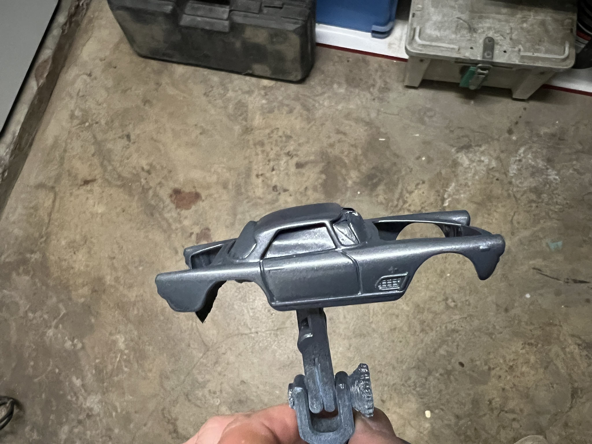

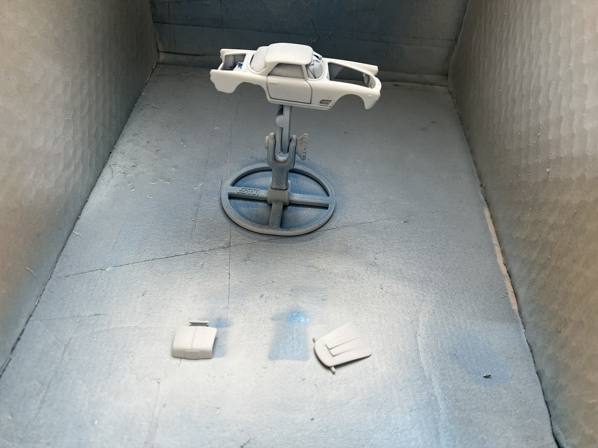

Un petit nettoyage / ponçage avant la mise en apprêt et la peinture GunMetal

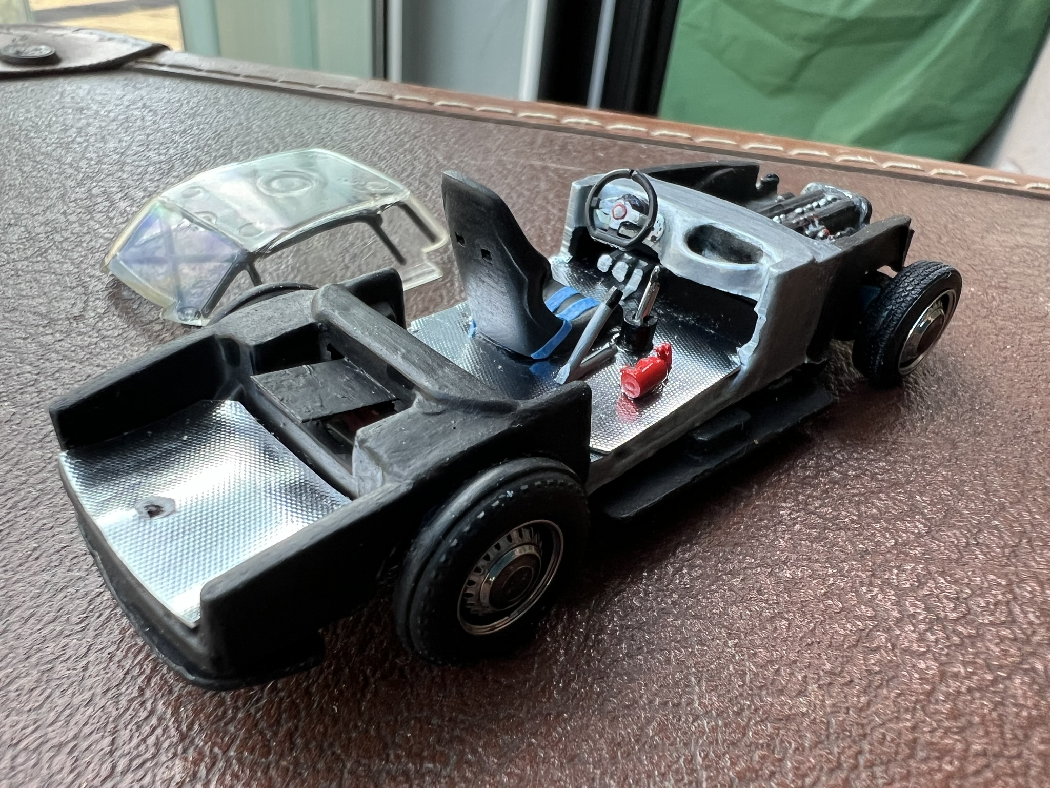

J'ai fini les adaptations du châssis pour qu'elle ait l'avant plus bas.
J'ai scié les sièges existants pour placer le baquet dans l'habitacle et fais un plancher plat alu et coffre.
L'arceau est réalisé aussi et en cours de collage.
A suivre.

Pendant que l'extérieur part au ponçage, polissage, dégraissage et peinture. Je me penche sur l'intérieur :
Plancher plat, siège, commandes, volant et extincteur.
J'y suis ! L'intérieur fait bien Racing !!
L'arceau collé au vitrage ajoutera encore à l'ambiance!
