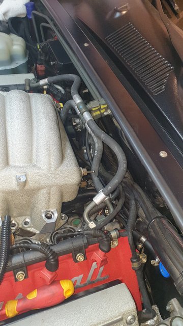

Bonjour a tous. Aujourd'hui c'est journée remontage, que je trouve perso plus pénible que le démontage.
Voici mon "astuce ": mettre des cales en bois (propres sans sciure ou echardes ou poussière) au milieu du V et poser le plenum dessus. Ca facilitera (enfin je trouve) le branchement de la durite du Master vac et de la durite inférieure côté conducteur.
Une fois fait on peut soulever un peu de plenum et tout enlever. Bien veiller à tout dégager (connecteurs dinjectuers etc) pour ne rien abîmer a la repose. Calez vous sur le côté avant côté passager, quelques câbles passent par la. Le reste se fait seul. Une fois posé vous pouvez soulever de 2cm d'un côté et de l'autre pour vérifier que les joints d'admission sont toujours bien en place .

Voilà pour vous donner une idée en situation avec les cales sous le plenum

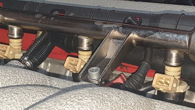

Quand je remets la rampe avec les injecteurs ceux-ci se baladent un peu. S'ils sont bien enfoncés en bas (avec la partie métallique qui touche le plenum) en haut le joint est limite visible. Et inversement, bien emboîtés en haut en bas ca ne le fait pas :shock:
Des idées ? Oui la rampe est du bon côté etc etc

Voici en photo : bien emboîte en bas le joint en haut est visible :? Donc ça va forcément pisser.

Quand je revisse la rampe elle se relève.
L'angle n'est pas bon :?
Va falloir que je mette une rondelles dessous pour obtenir la bonne inclinaison je pense.
Ca a été usiné (d'origine) et quand on serre la rampe se relève de 6-7 MM :shock:
On voit bien ici le problème d'angle. Donc si je visse ça relève de l'autre côté, logique. Par contre au demontage il n'y avait aucune cale ou autre, rien
Et ça me fait pareil a droite :?
Mais sérieux c'est quoi ce beans :oops:

Alors justement c'est ce que je viens de faire.
Ayant l'habitude d'autres autos ou je mets les injecteurs puis le reste ici il faut en effet mettre les agrafes. Tres bien vu sebasto ;) .
N'empêche le joint est je trouve limite limite. Ils auraient pu le faire rentrer un peu plus a mon goût.
Mais soit .voici une des rampes fixées.
Vous paraît il normal que lon voit le joint supérieur de l'injecteur (partie basse)? C'est a dire le joint (qui n'en est pas un) blanc-gris ?
Voici en place
Perso sachant qu'il y a 3 bars qui passent pas la je suis un peu décontenancé. Sur mon autre auto ça s'enfonce jusqu'au bout et il n'y a pas de " jeu"

On est bien d'accord que le clip se met sur cette gorge la ? Et non pas celle du dessous ?
J'aurais du être plus observateur au demontage :twisted:
De toutes façons si je la mets plus bas je vais retomber sur mes problèmes d'étanchéité quand je vais serrer la rampe.
Même si dans l'absolu il me semblerait plus logique de la mette sur la gorge dessous pour que le haut de l'injecteur soit plus enfoncé.

On le voit aussi un peu chez moi. Par contre vérifie bien, plutôt 10 fois qu une que tes agraphes d injecteur sont bien mises. Un anglais en avait une mal mise lors du 20eme anniversaire en Allemagne et ça a sauté sur l autoroute. Il a vide son réservoir en qques centaines de mètres. Il y a un peu d exagération mais plusieurs litres en tout cas et on a tous flippe tellement l odeur s est propagée sur toute l autoroute...
Gorge du haut...

Et ce qui me semble logique aussi c'est que dans la gorge plus bas l'injecteur est calé et ne peut pas tourner sur lui-même. Mais bon, ya pas toujours de logique avec :Maze
Re: 3200 gt de Cureghem
Publié : lun. 10 mai 2021 14:24
par cureghem
Super merci sebasto ça me permet d'avancer. J'aimerais bien boucler l'histoire aujourd'hui. Donc en effet le clip est sur la gorge la plus haute. Curieux franchement parce que le joint est juste mis dedans sans plus. D'ailleurs quand tu places l'injecteur comme il faut il a tendance a ressortir un peu comme un suppo des fasses de mes gosses :lol: (pardon aux modos pour ce dérapage, c'est les nerfs)
